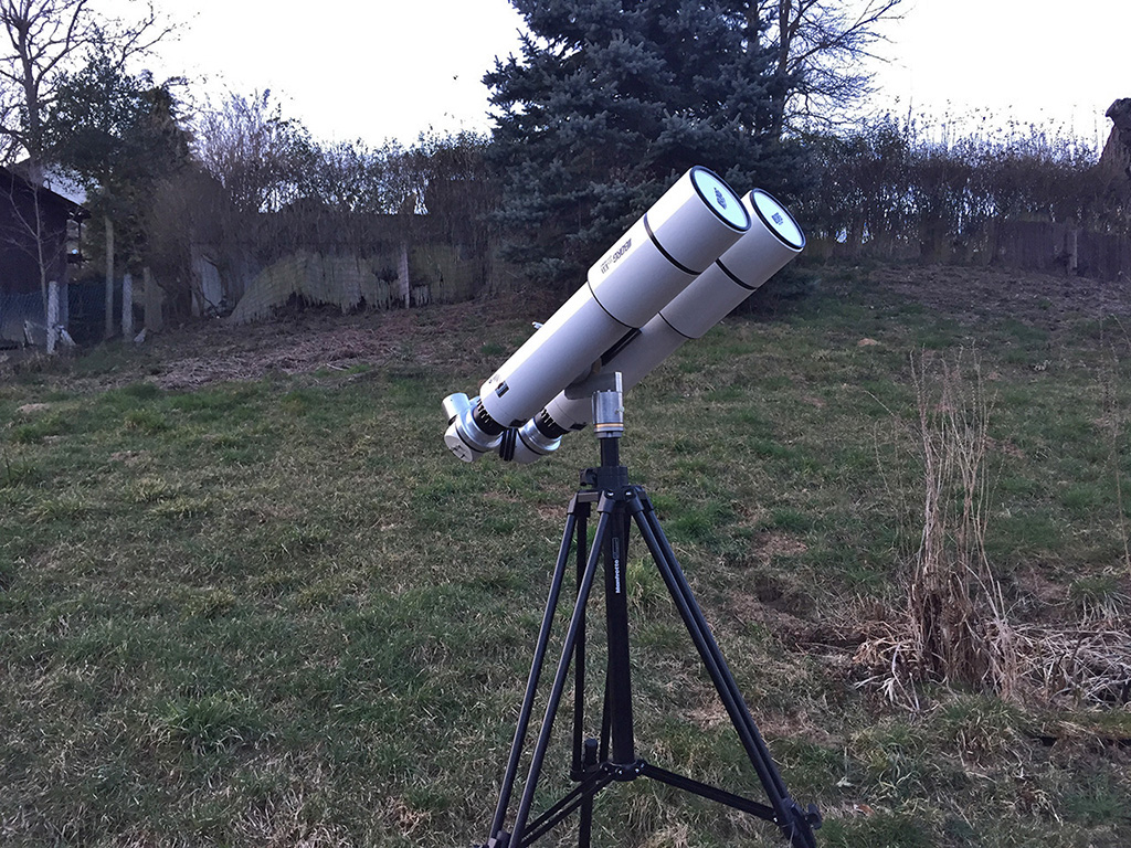

Hier mal ein Bild meines 125mm Doppelrefraktor auf dem 28er Manfrotto, wie Du siehst auch mit zentraler Einarmmontierung:
Link zur Grafik: http://www.arsmachina.de/astro/borg42.jpg
Vom Gewicht her ging das sogar noch, aber das Stativ hatte mit dem langen Hebelarm doch schon zu schaffen. Die Ausschwingzeit des Systems war schon recht lang. Mit genügend Augenabstand ohne die Okulare zu berühren ging es aber doch noch.
Das 100mm APM Glas hingegen wurde sehr gut getragen und das Docter ist ja eher noch kleiner und leichter.
Ich bin jetzt auf ein Linhof Professional Stativ mit Kurbelsäule umgestiegen, das ist deutlich (!!!) stabiler, allerdings auch deutlich schwerer.
Alleine die Kurbelsäule hat 50mm Durchmesser mit sehr satter Klemmung, da wackelt nun gar nichts mehr ;-)
