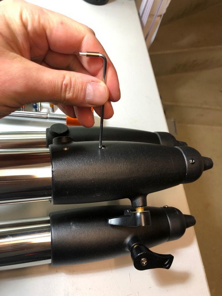

1) die Madenschrauben unten (4 pro Bein) entfernen und die Klemmeinrichtung mit dem inneren Stativbein abziehen (Madenschrauben nicht verlieren, die sind zöllig!!)

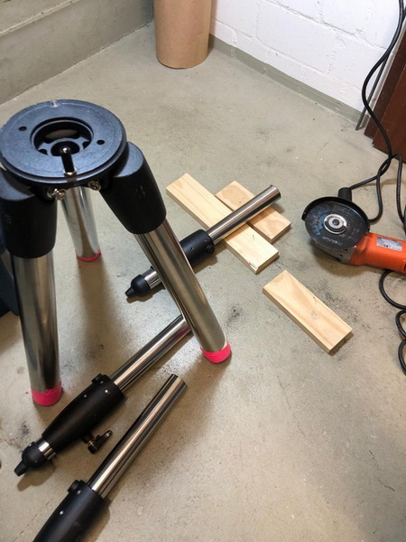

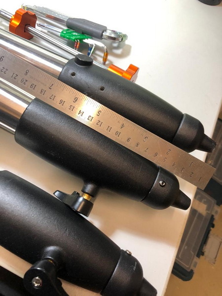

2) dann ausmessen wie viel "ab" muss, damit es in den Koffer passt - Achtung, nicht zu kurz machen, wenn ein langer Refraktor genutzt werden soll! Ich bin nur fotografisch unterwegs und mit maximal einem 650mm Refraktor, also kein Problem, solange die Gegengewichtsstange nicht im Dreck schleift ;)

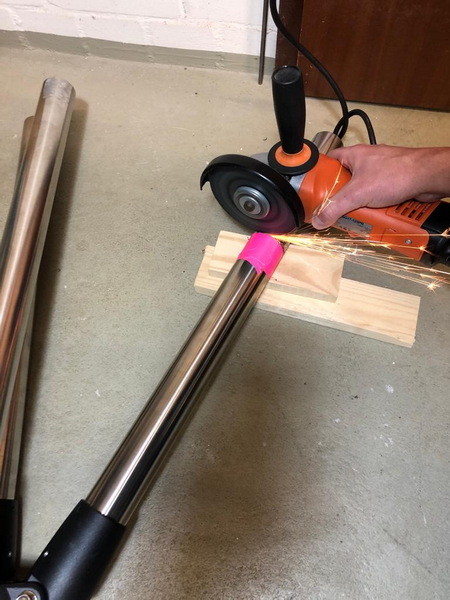

Dann kommt endlich der Fun-Part --> die Flex mit einem 1mm Blatt für INOX (Edelstahl). Alle sechs Rohre kürzen...

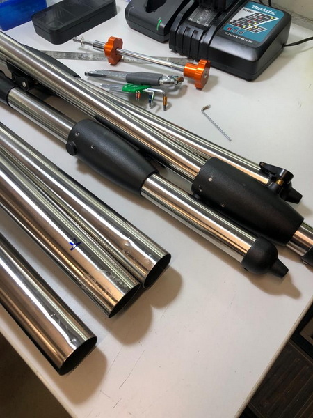

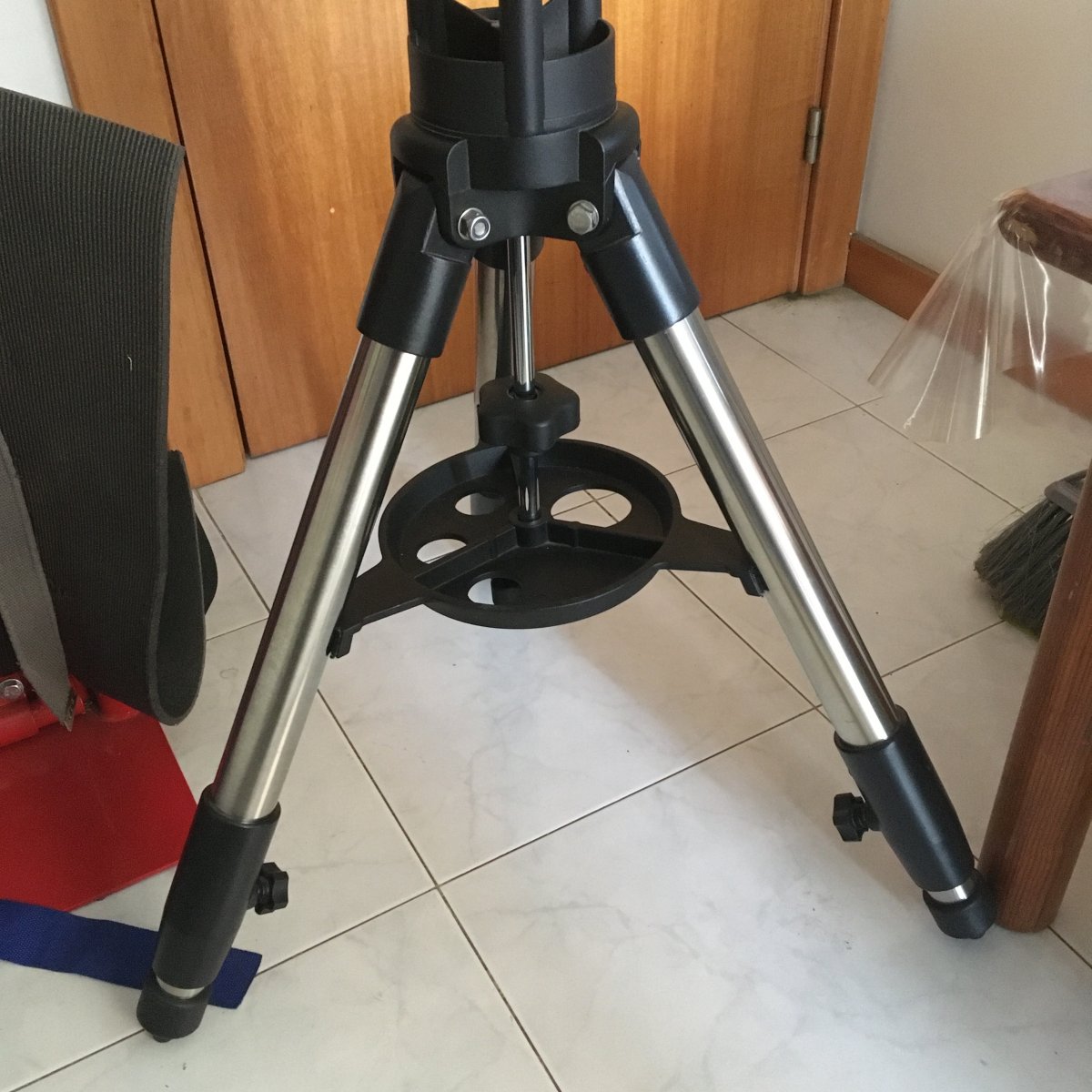

Dann alles schön sauber schleifen (Flex und Dremel sind tolle Werkzeuge!!), und wieder zusammen bauen.

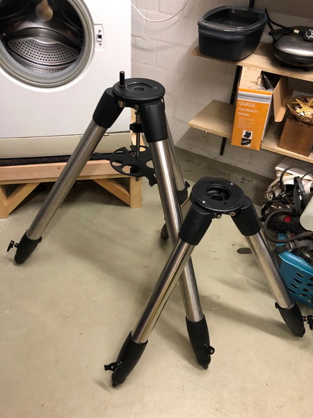

Alles funktioniert wie vorher, nur dass wenn man nicht aufpasst das innere Stativbein rausrutschen könnte - wer das nicht will klebt einfach am oberen Ende des inneren Stativbeins ab, oder setzte einen O-Ring etc.

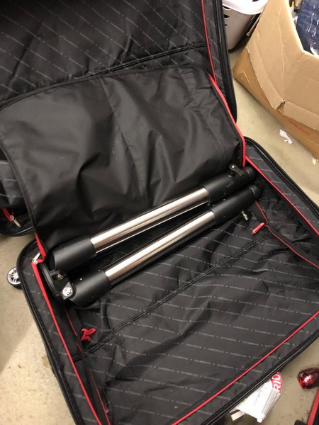

Und - ganz wichtig --> die nächste Flugreise mit der AVX kann kommen:
