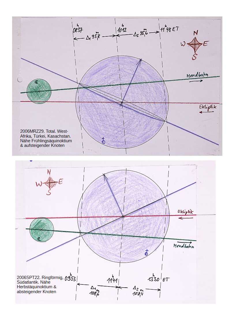

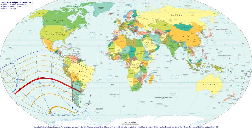

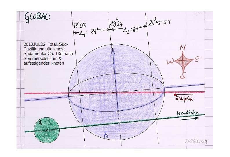

Ich wählte drei passende Finsternisse der letzten 25 Jahre: Fall A 2006MRZ29 maximal steil von S nach N. Fall B 2006SPT22 maximal steil von N nach S und Fall C 2019JUL02 ungefähr äquatorparallel. Meine Graphiken veranschaulichen die geometrischen Zwänge, drei Übersichtsbildchen der NASA (NASA Eclipse Data: Five Millennium Catalog of Solar Eclipses 2001 to 2100) zeigen den geographischen Pfad.
FÄ steht für Frühlingsäqinoktium, SS für Sommersolstitium usw.. A. gibt es nur in Nähe des FÄ und beim aufsteigenden Knoten, B. nur in Nähe des HÄ und beim absteigenden Knoten. Vier Fälle ermöglichen C: SS+13d und Auf. SS-13d und Ab. WS+13d und Ab. WS-13d und Auf. 13 Tage sind der Zeitraum, in dem sich der Winkel Erddrehachse-Ekliptik so verändert, dass die Achse die Mondbahn ungefähr normal trifft.
Ergebnis: Haupteinflussgröße auf den geographischen Verlauf eines SoFi-Pfads ist die Sonnenlänge, sprich: die Jahreszeit. Ein passender Mondknoten setzt noch einige Grad oben drauf.

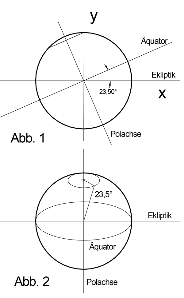

Meine Graphiken sind sind geometrische Schemen und keine echten Projektionen. Sie sind mit der Ekliptik als Basis und Blick von der Sonne auf die Erde organisiert. Ekliptik: rot, Mondbahn und Mond: grün, Erde, Erddrehachse und Äquatorebene: blau. Ich halte die Ekliptik fest und erreiche damit, dass sich der tägliche Himmelsumschwung auf eine Wanderung der irdischen Kontinentkonturen, die man sich leicht hinzudenken kann, beschränkt und dass die Neigung der Mondbahn unmittelbar einsichtig ist.
Der äquatoreale Nordpol nimmt nicht am täglichen Himmelsumschwung teil, sehr wohl aber der ekliptikale und der tut dies in der gleichen Weise saisonabhängig wie alle Objekte mit einem Polabstand von 23,5°. Ich weise vorsichtshalber darauf hin, dass dieses tägliche Taumeln um den Nordpol nichts mit der Präzession zu tun. In den paar Stunden einer SoFi brauche ich über Präzession gar nicht reden und dann auch nur, wenn Sternorte im Spiel sind. Letztere kann man sich als eine Hintergrundtapete denken, die im Lauf von Jahrhunderten langsam ihre Lage ändern würde.

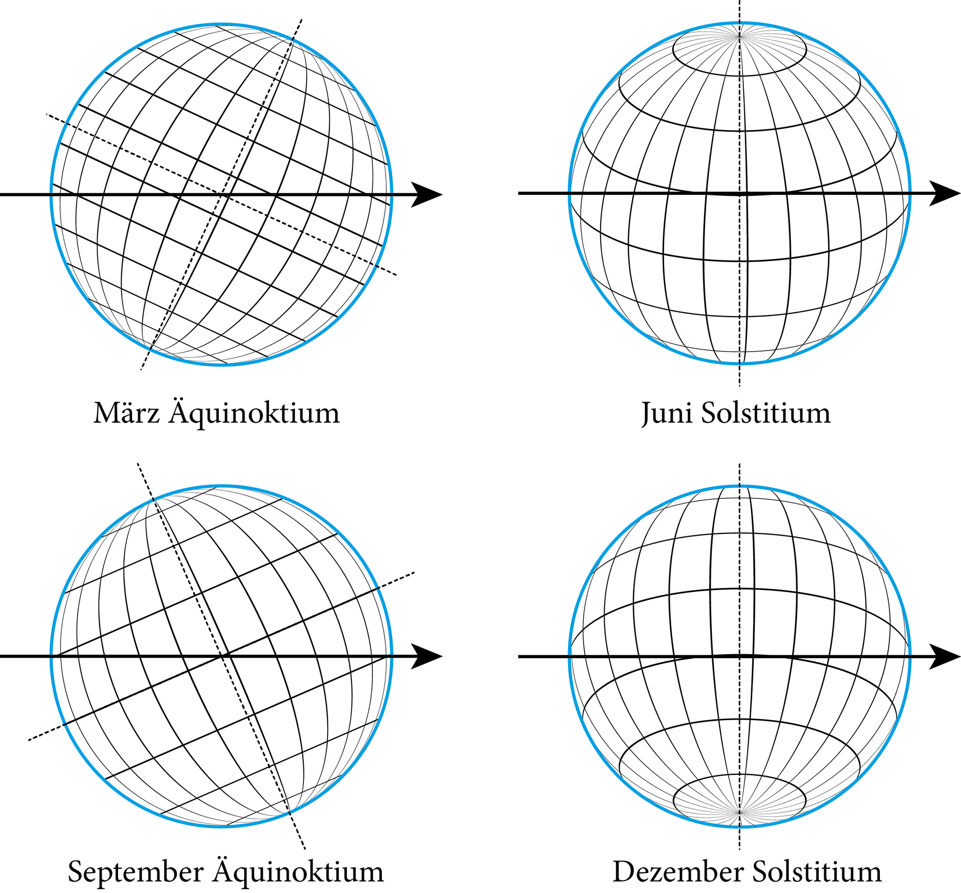

Meine Bilder halten die Ekliptik fest und das äquatoreale System taumelt: Beim FÄ steht der Erdäquator "auf Kante" und der Nordpol zeigt maximal nach rechts. SS: Äquator maximal nach unten gekippt, Pol zeigt nach oben und "schielt" zur Sonne. HÄ: Erdäquator auf Kante, Pol maximal nach links zeigend. WS: Äquator maximal nach oben gekippt, Pol zeigt nach oben und schielt von der Sonne weg; in meinen Bildern wäre dann der sichtbare Südpol markiert und es ist reiner Zufall, dass in allen drei hier gegebenen Bildern der Nordpol sichtbar und bezeichnet ist, denn 2006SPT22 findet wenige Stunden vor dem HÄ statt - Sonnendeklination +0,25°!
Schließlich zeigen meine Bilder die zeitliche Reihung der drei Hauptereignisse, die jede Finsternis begleiten. Mondschattenachse geht nächst dem Erdmittelpunkt vorbei: Finsternis-Maximum. Mondschattenachse ist Teil der Ekliptik-Normalebene durch Sonne und Erdmittelpunkt: Neumond. Mondschattenachse ist Teil der von Erddrehachse und Sonne aufgespannten Ebene: Konjunktion in Rektaszension (Zentral im wahren Mittag).

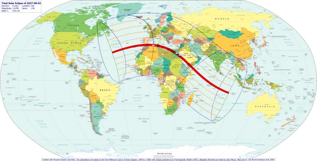

ein gutes Beispiel für eine steil verlaufende Finsternisbahn ist die totale Sonnenfinsternis am 2. August 2027. Ihre Zentrallinie verläuft von Südspanien über Marokko, Algerien, Tunesien, Libyen und Ägypten bis zur Arabischen Halbinsel und weiter Richtung Jemen. Dabei überquert sie rund 20 Breitengrade.
Eine wichtige Rolle spielt dabei die Deklination der Sonne: Anfang August steht sie noch etwa 17° nördlich des Himmelsäquators. Zusammen mit der Geometrie der Mondschattenbahn ergibt sich dadurch ein Verlauf, der deutlich von der Ost-West-Richtung abweicht.

Dein Text enthält genau die Denkfehler, die meinen Beitrag rechtfertigen. Ich sah schon voraus, dass die Kenner hier im Forum sich über meine handkolorierten Banalitäten lustig machen und sich an meiner ungewöhnlichen Basislinie Ekliptik stören. Alle mir bisher bekannt gewordenen "professionellen" Finsternisschemen setzen nämlich den Äquator als Basis, vergeben Anschaulichkeit und leisten Missverständnissen wie Deinen Vorschub.
Die Ekliptik, die Bahn von Erde wahlweise Sonne, musst Du in den Mittelpunkt stellen, um a. die geometrische Rolle des Mondknotens zu verstehen und b. die entscheidende Größe "Winkel, den die Erddrehachse mit der ekliptiknormalen Ebene durch den Erdmittelpunkt bildet" einzusehen. Dieser Winkel ist bei den Äquinoktien maximal und bei den Solstitien minimal. Entlang einer nach seiner Maßgabe geneigten Linie läuft der Mondschatten über die Erde: Bei den Äqus maximal schief, bei den Sols maximal eben. Die Art des Mondknotens (auf/ab) und sein Abstand (wieviel Grad vor oder nach) lösen zusätzliche Neigungen aus und bestimmen vor allem, wie weit die Mondschattenbahn von der Erdmitte absteht. Aber nochmal: die Hauptneigung ist der "Winkel, den die Erddrehachse mit der ekliptiknormalen Ebene durch den Erdmittelpunkt bildet"

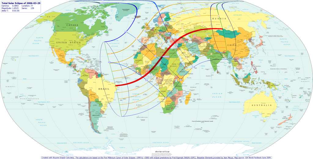

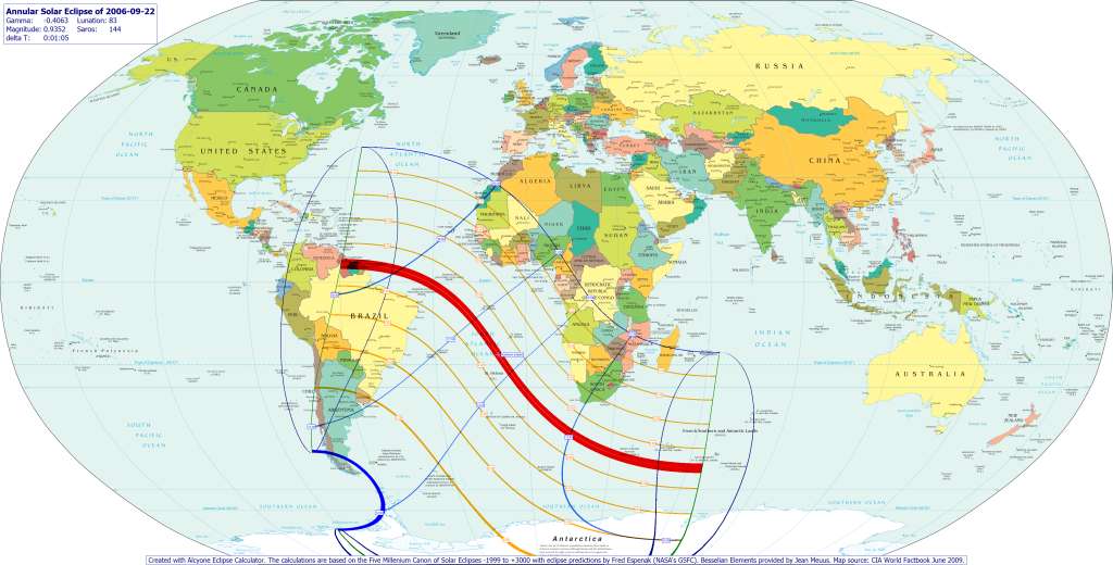

Die von Dir angeführte Finsternis 2027AUG02 geht von +35 (Marokko) bis -2 (indischer Ozean hinter dem Horn von Afrika), die vom 2006MRZ29 geht von -4,5 (Atlantik) bis +51 (Kasachstan), die vom 2006SPT22 von +4,7 bis -51,5 (beides über dem Atlantik bzw. indischen Ozean).
Die Deklination der Sonne ist für den "Winkel, den die Erddrehachse mit der ekliptiknormalen Ebene durch den Erdmittelpunkt bildet" nicht maßgeblich. Das Nachgrübeln über sie führt Dich scheinbar geometrisch in die Irre. Dein letzter Textabschnitt ist völlig falsch und stellt die Tatsachen auf den Kopf.

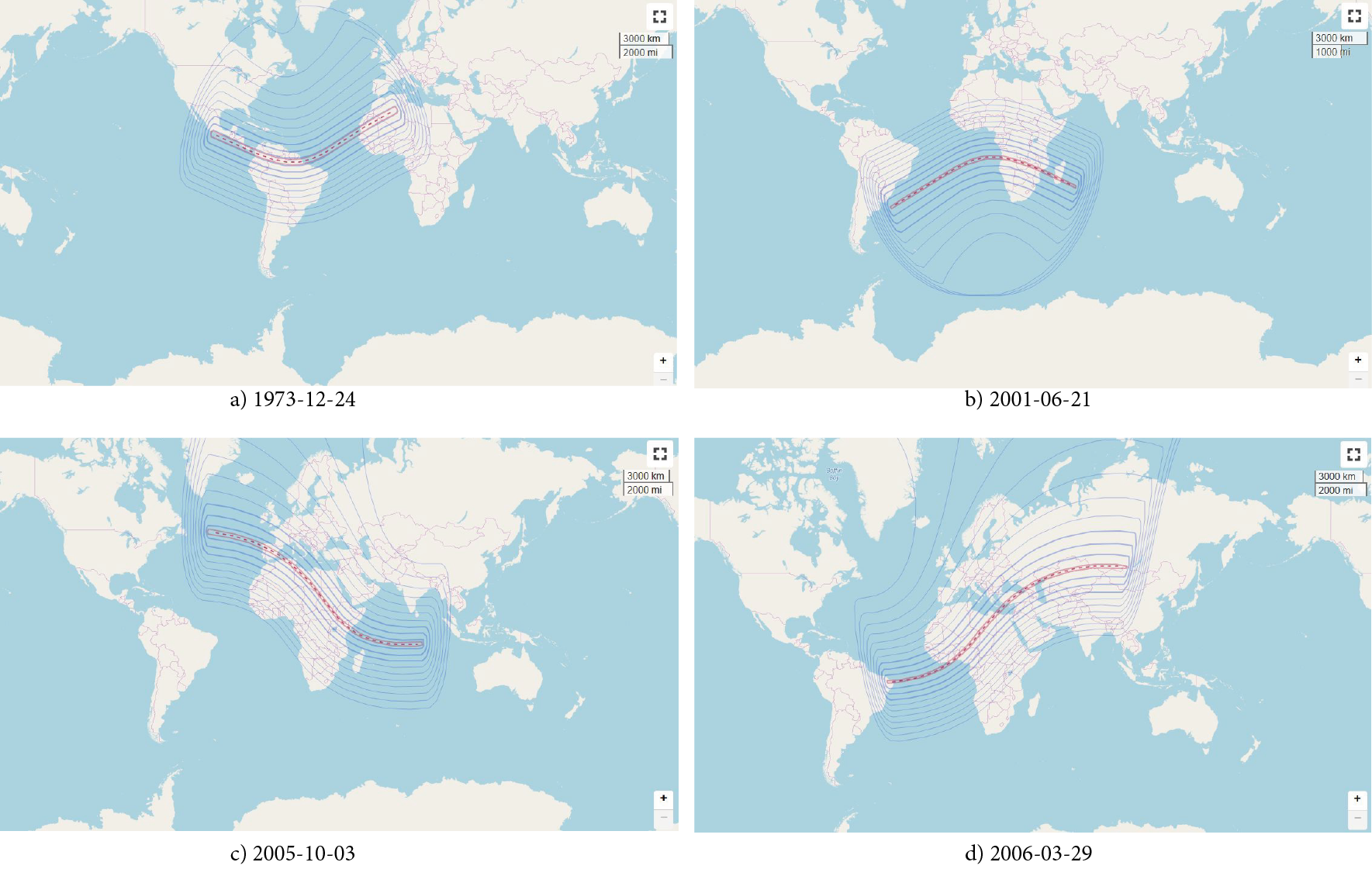

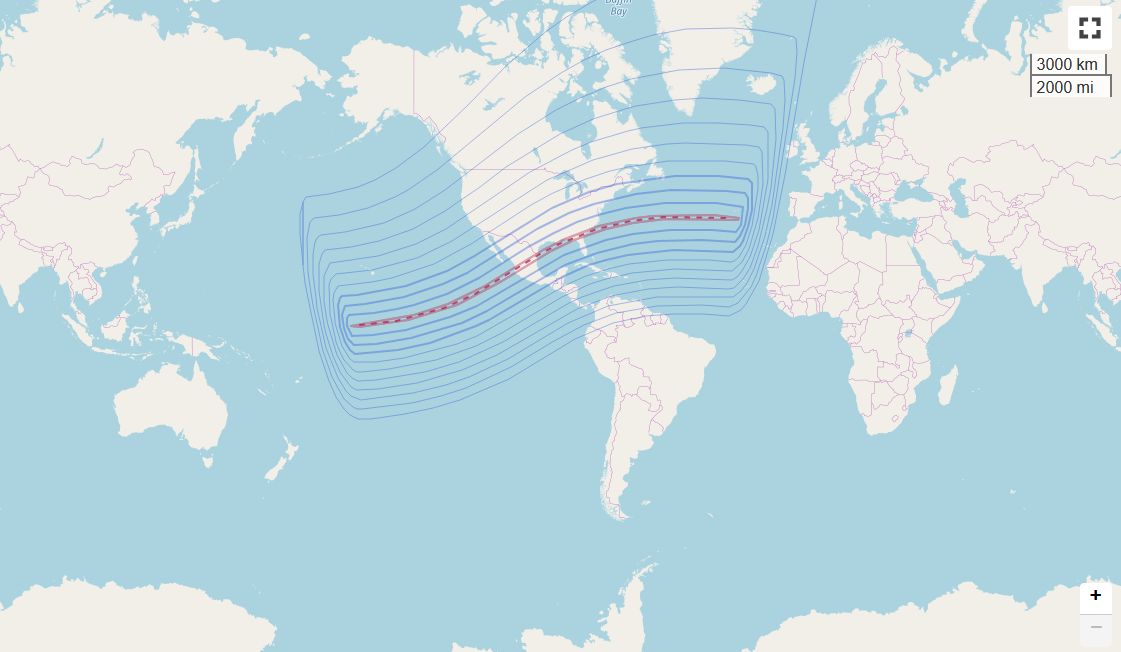

Hier sind die benannten SoFis mal im Bild, projiziert auf die Erdoberfläche.
SoFi 2006-03-29 (T), Quelle: Alcyone Ephemeris 4
SoFi 2006-09-22 (A), Quelle: Alcyone Ephemeris 4
SoFi 2019-07-02 (T), Quelle: Alcyone Ephemeris 4
SoFi 2027-08-02 (T), Quelle: Alcyone Ephemeris 4
Was genau soll jetzt genau wo "steil" oder "flach" sein?

Ich verstehe auch nicht, warum Du die Ekliptik auf die Erde projizierst, denn sie ist eine Projektion der Sonnenbahn vor dem Sternenhimmel.
Wenn die Ekliptik die Bahnprojektion der Sonne von der Erde aus gesehen ist, dann ist sie auch die Bahnprojektion der Erde von der Sonne aus gesehen.
Ralf
Maximale Steilheit ist nun mal ein 90° Winkel von der Bezugsebene (= Erdoberfläche) aus gesehen, was sonst? Falls Du etwas anderes meinst, musst Du das schon definieren.
Die Ekliptik ist per Definition die Sonnenbahn vor dem Hintergrund der Sterne. Diese Bahn auf die Erde zu projizieren, so wie Du es getan hat, ist grober Unfug. Wenn Du schon malst, dann eine Seitenansicht oder eine Sicht nach oben, vom Bezugspunkt aus gesehen.

Sieh Dir dieses wiki-Bild an.
Den grauen Ring nenne ich (Teil der) Ekliptik, der Beitrag nennt ihn Ekliptikebene. Die vier Erdachspfeilchen zeigen zum Himmelsnordpol, senkrecht (normal zur Ebene) über der Sonne ist der ekliptikale Nordpol, von dem hcgreier glaubt, dass es ihn nicht gibt. Irgendwie wird es immer bunter hier und mir reißt bald der Geduldsfaden.
