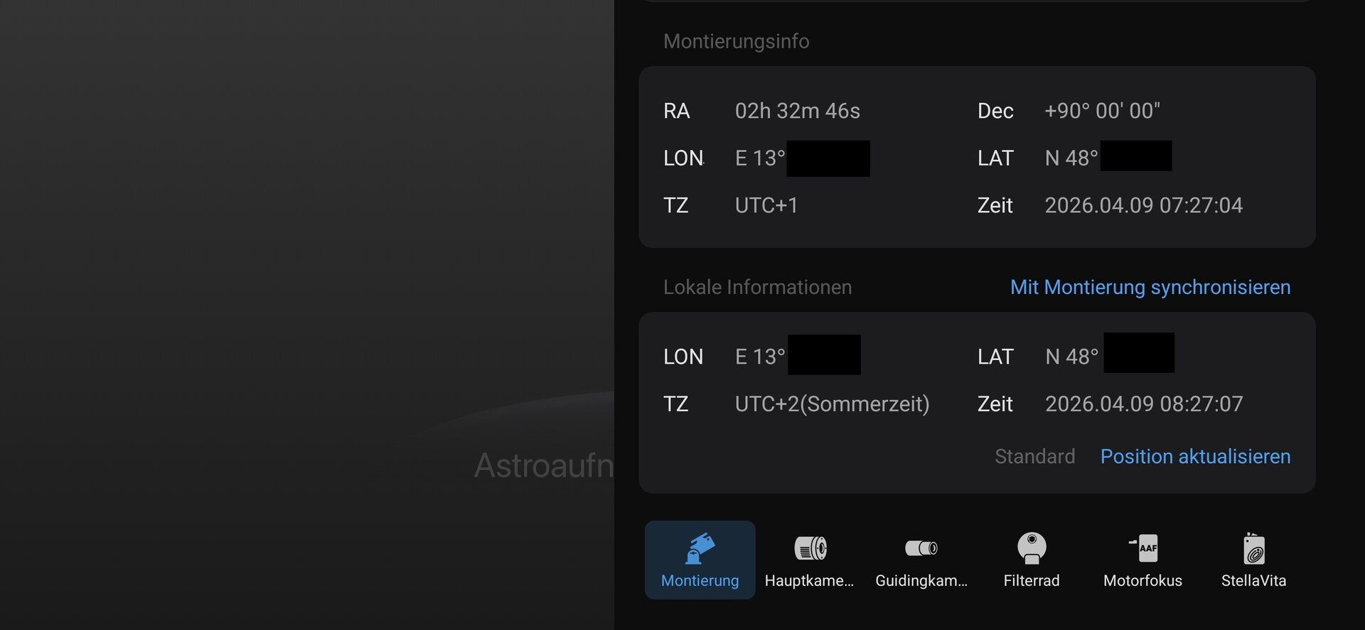

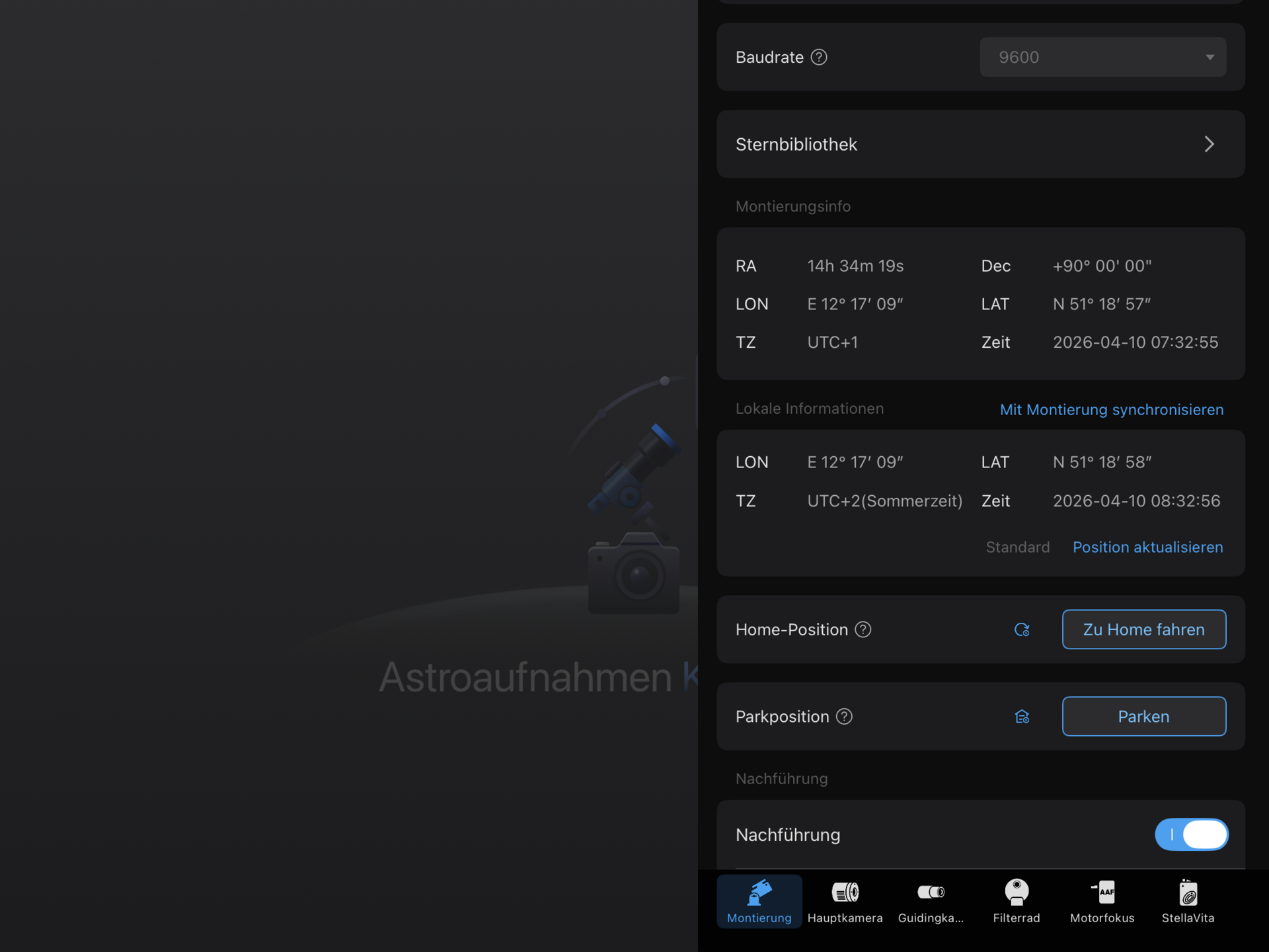

ich habe seit kurzem das Stella Vita an meinem Setup montiert und bin auf ein Problem gestossen:
Die Zeitzone passt nicht zusammen, es wird die Sommerzeit nicht übernommen, auch wenn ich auf Synchronisieren klicke. Sehr viele mehr Einstellungen gibt es ja leider nicht, oder gibt es iwo ein verstecktes INDI Menü?
Ich habe schon probiert den Handcontroller anzuschließen und die Sommerzeit dort zu aktivieren/deaktivieren oder die UTC zu verändern, leider ohne Erfolg.
Das einzige was hilft, aber keine dauerlösung ist, ist die Uhrzeit am Tablet zu verändern auf Normalzeit.

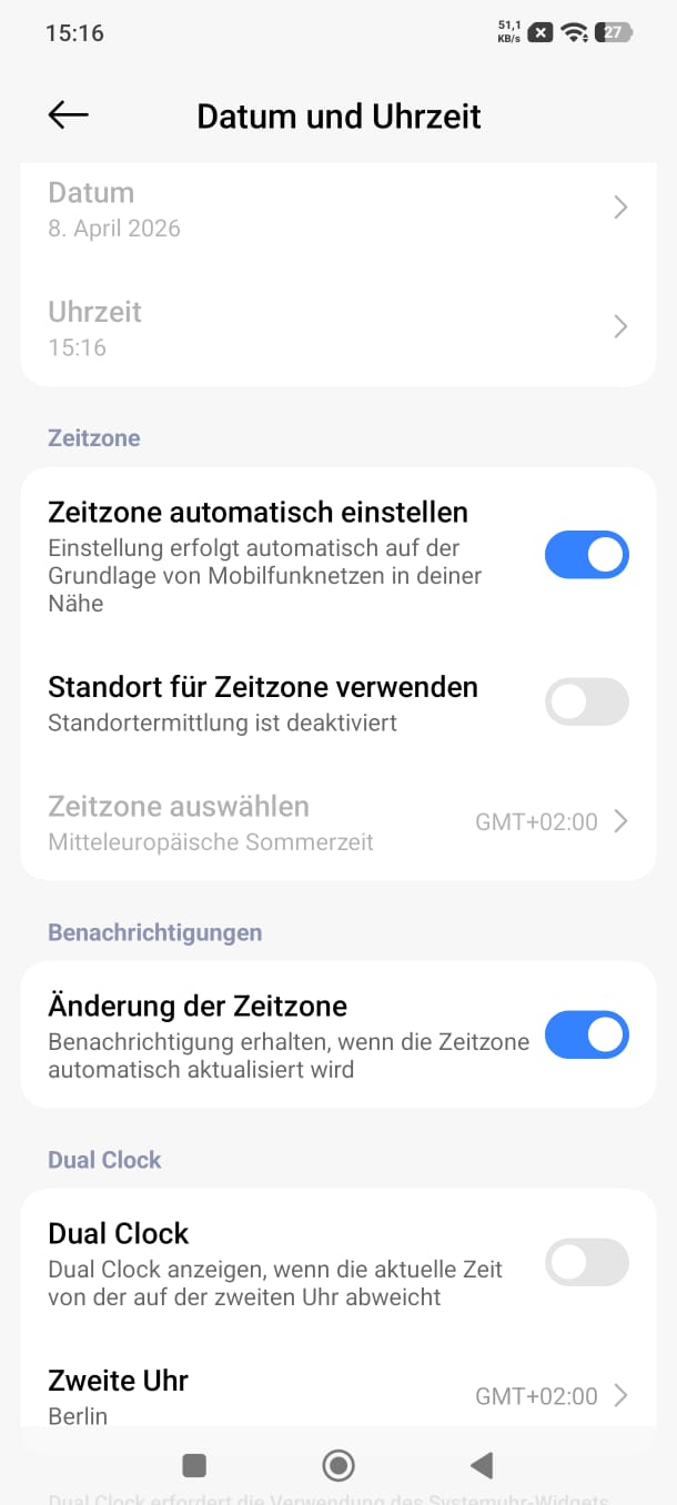

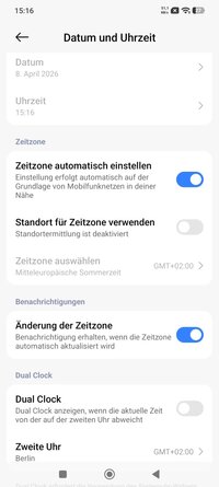

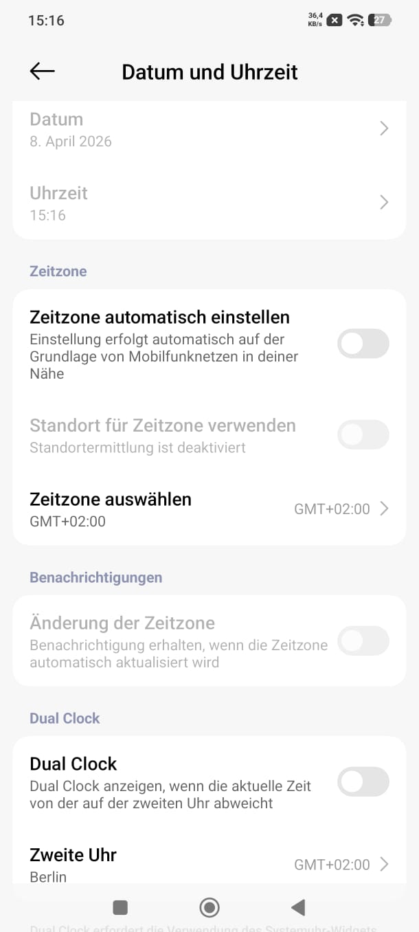

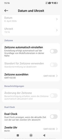

Im Telefon / Tablet automatische Sommerzeit aus und Zeitzone maunell auf UTC bzw. GMT +2 stellen dann könnte es klappen.
Hatte bis gestern das selbe Problem mit ASI Air :D
Keine Ahnung ob die Apps alle nen Bug haben oder Android ?
Allerdings darf man dann zur Winterzeit nicht vergessen die Uhr wieder zu stellen.
Gruss
Marco
