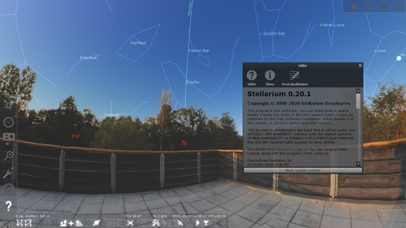

Hab gerade mal installiert... läuft alles normal. Hat (kann) deine Grafikkarte OpenGL? Sonst vielleicht mal umschalten.

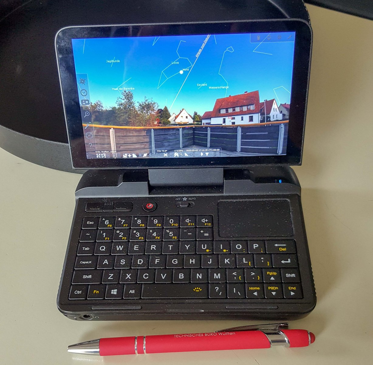

welche Bildschirmauflösung hat denn Dein Rechner? Selbst mein kleiner Steuerrechner mit 1280x720 läuft einwandfrei.
CS *entfernt*
Hallo Bernd! Das sieht bei Dir ja wunderbar aus. Meine Bildschirmauflösung: 1920*1080 HD.
Guckmal
Tja.... Ferndiagnosen sind immer schlecht..... auf jeden Fall stimmt etwas mit der Grafik nicht.
Läuft denn Stellarium bei Dir im Vollbildmodus (F11)?
