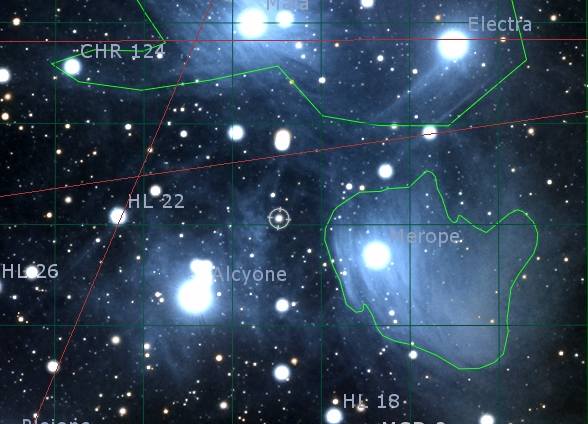

nur mal interessehalber, weiß jemand warum in Stellarium manche Sterne fehlen? Das ist mit gerade wieder aufgefallen. Wenn man ein Hintergrundbild mit den Stellariumsternen vergleicht, fehlen manche relativ hellen Sterne. Die eingestellte Grenzgröße kann es nicht sein. Hier z.B. in den Pleiaden:
Der relativ helle Stern rechts vom Kreuz fehlt - komisch. Oder am oberen Rand, da fehlt auch einer.

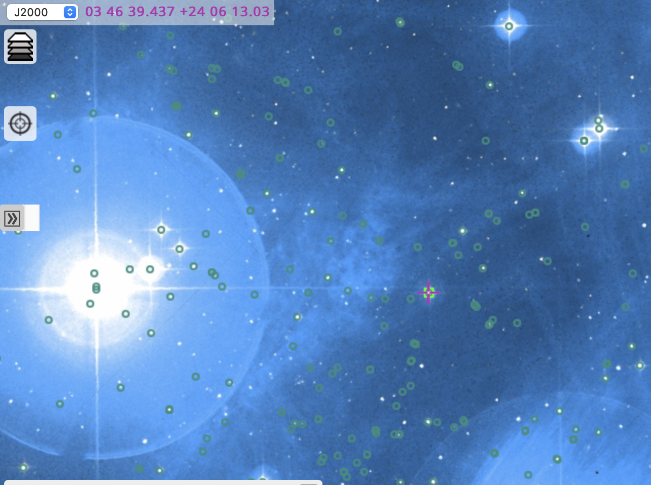

Hallo Heiko,
der rechts von Alkyone ist zB HD 23511, siehe:
(Quelle: Aladin Lite)

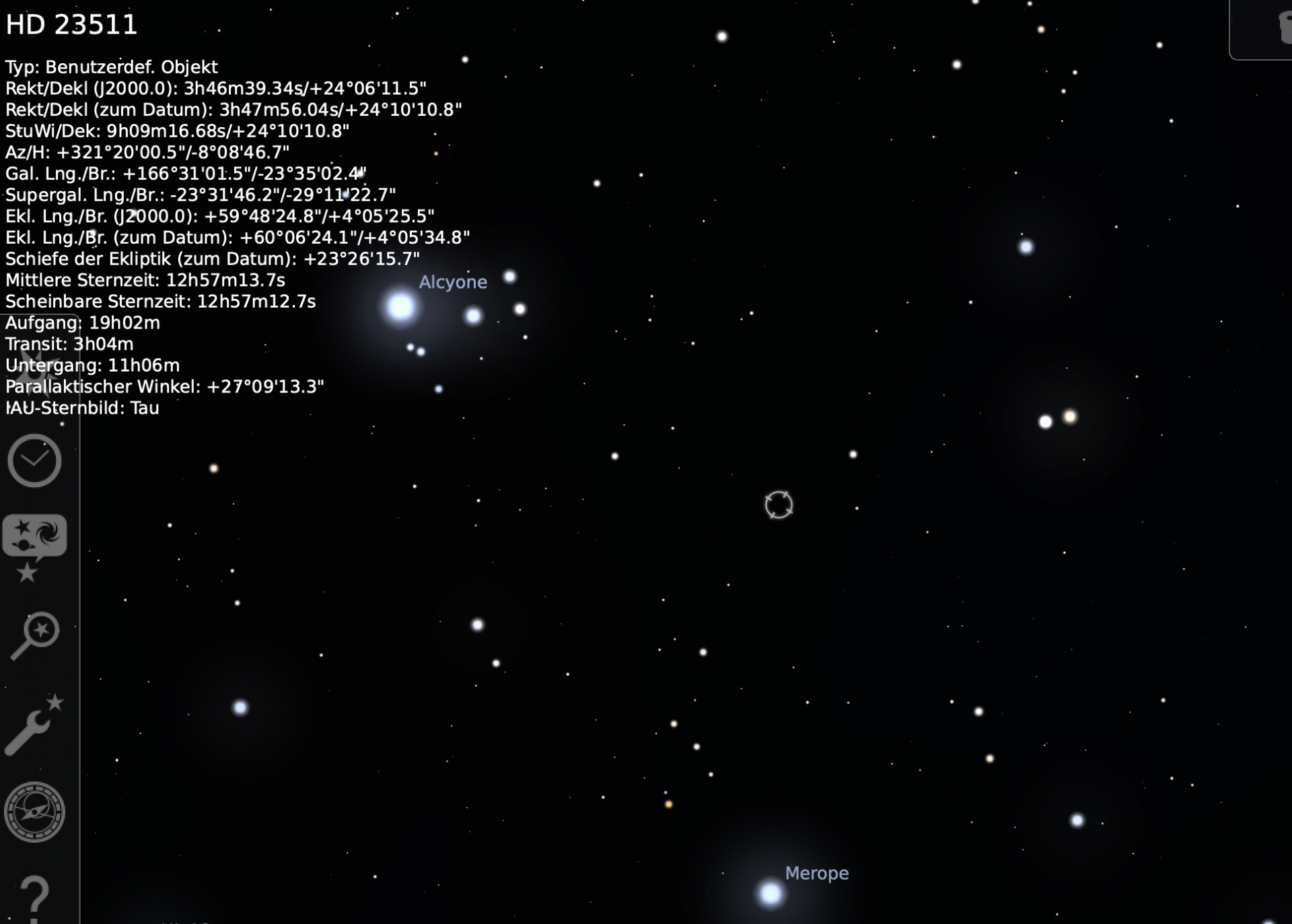

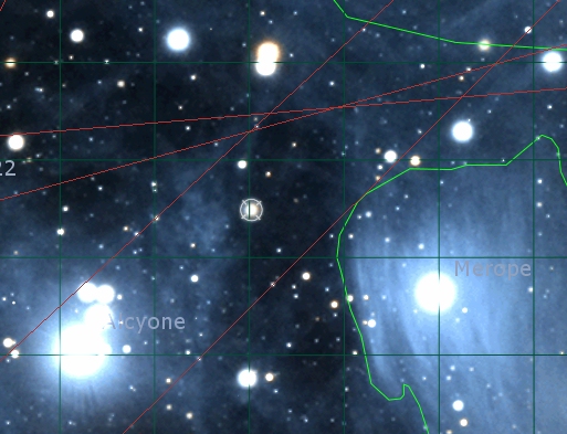

und mein Stellarium kennt ihn:
(Quelle: Stellarium)
Ich gehe aber davon aus, dass Du alle Sternenkataloge in Stellarium geladen hast...

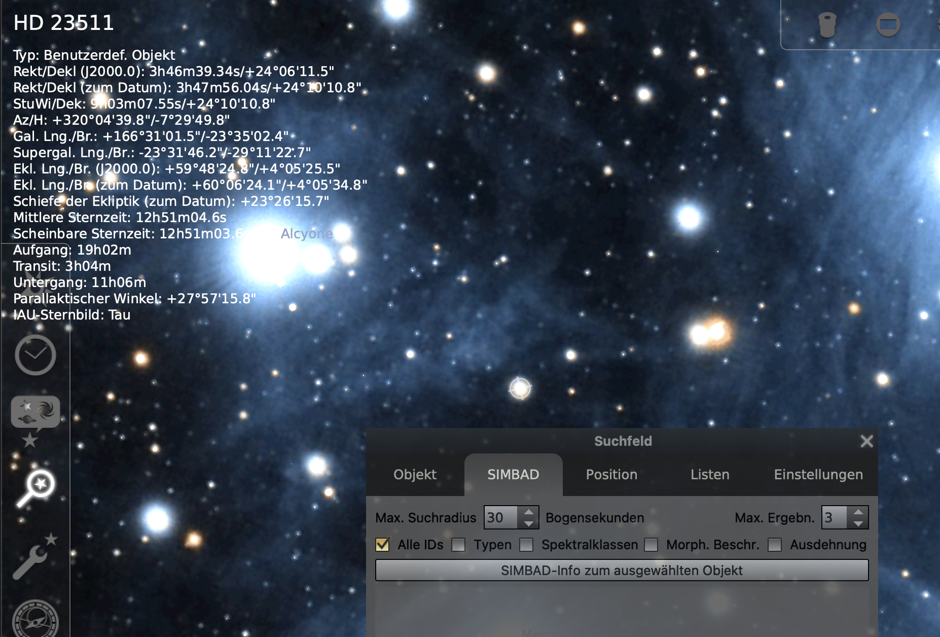

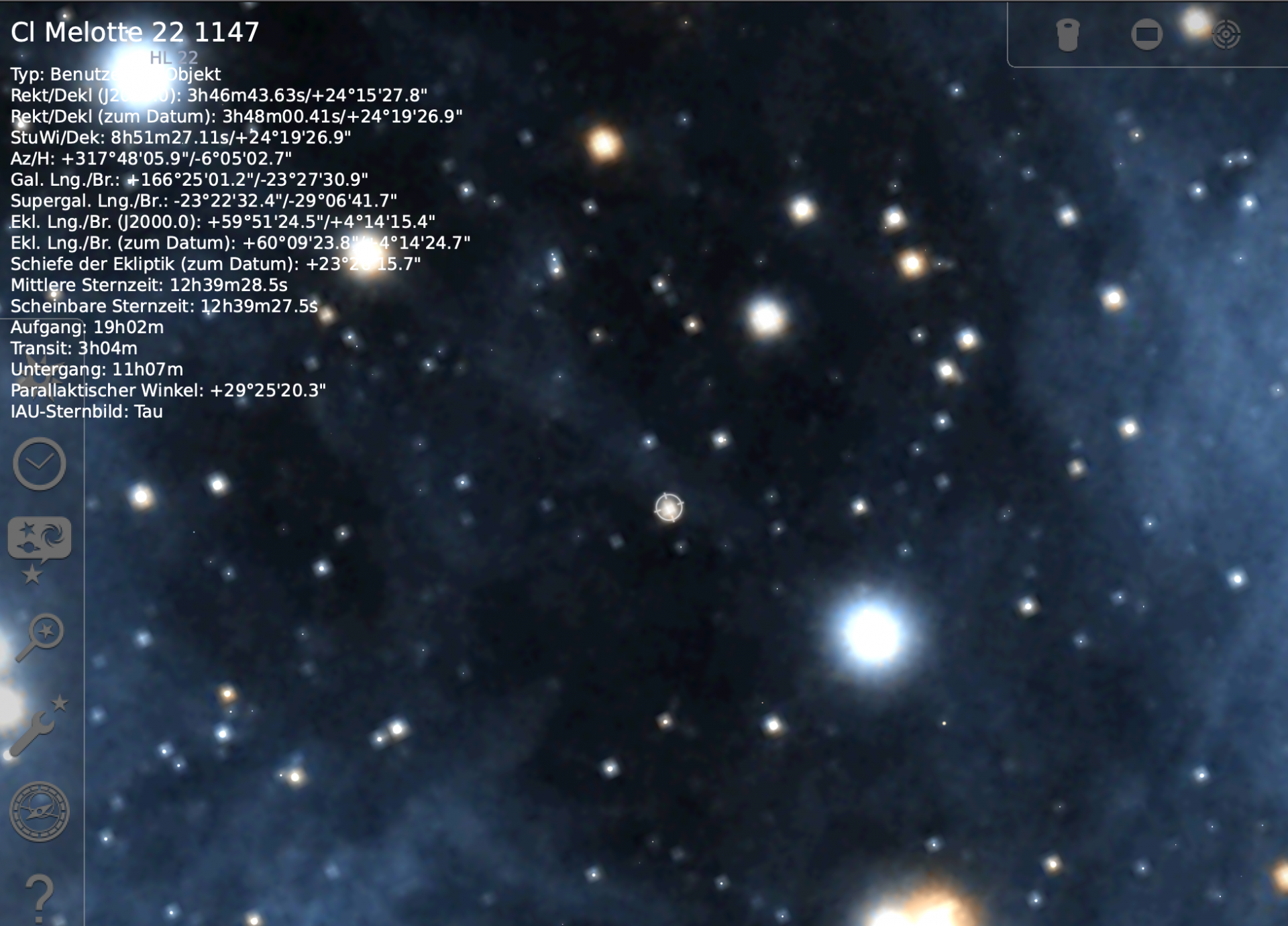

Der obere müsste Cl Melotte 22 1147 sein, siehe: Aladin Lite
und in Stellarium über Simbad auch gefunden:
lg
Niki

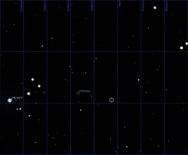

Wenn ich z.B. nach HD 23511 suche dann geht er an die Position. So weit - so gut. Aber da ist kein klickbarer Stern.
*entfernt*
PS: Er findet das in SIMBAD, aber nicht im geladenen Katalog.

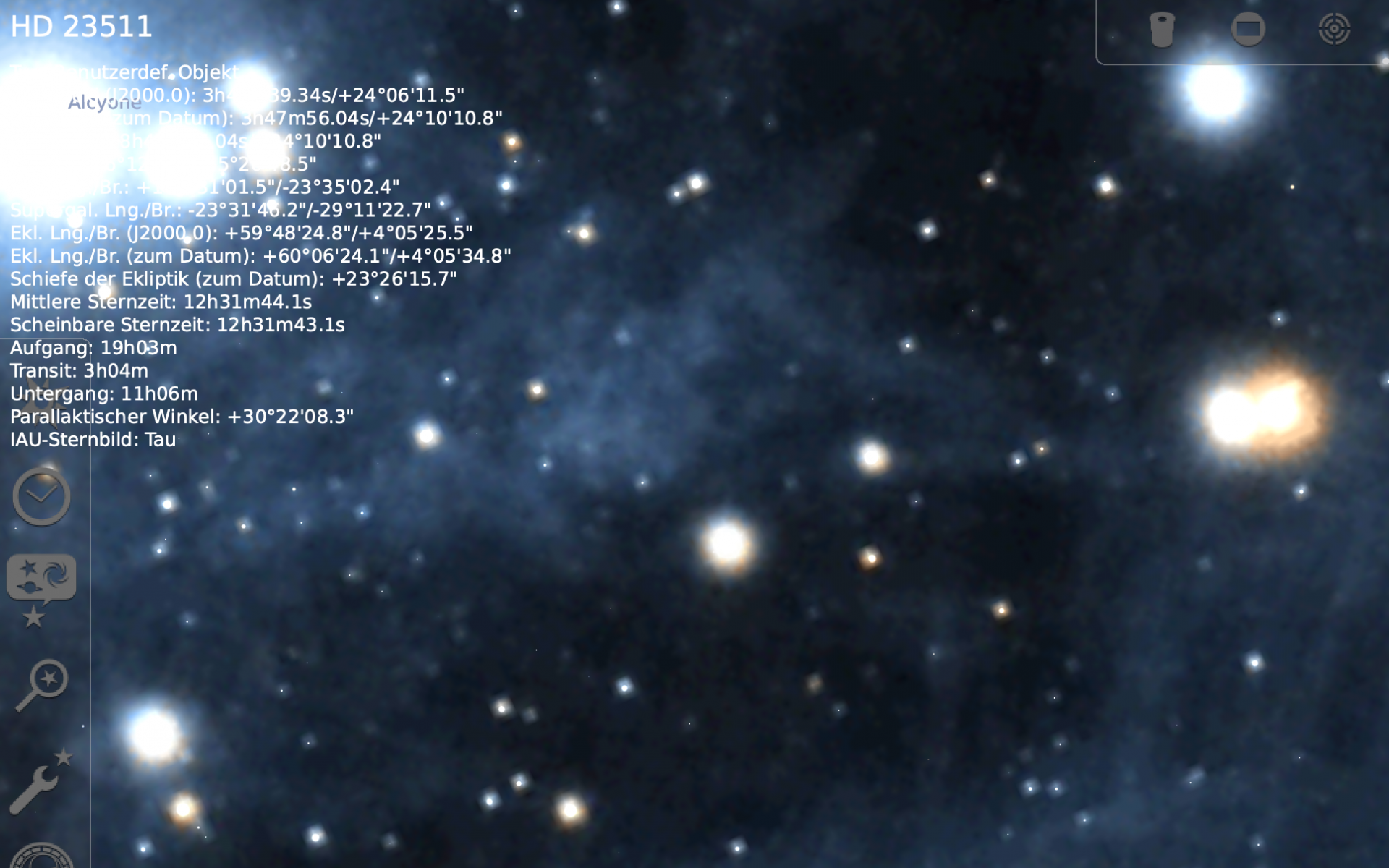

Hm, komisch, bei mir ist der HD 23511 anklickbar:
lg
Niki

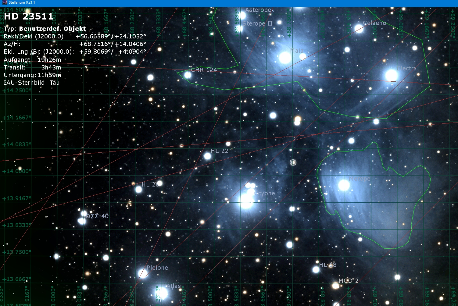

Mache vielleicht mal das Internet aus, starte Stellarium neu und das Hintergrundbild weg. Siehst Du dann an der Position einen Stern?
*entfernt*
Hmmm, bei mir ist da HD23511 zu sehen.
Ohne Internet schaut Stellarium nicht beim Simbad nach.
Und ohne Hintergrundbild ist kein Stern da, ergo ist er nicht im Katalog.
