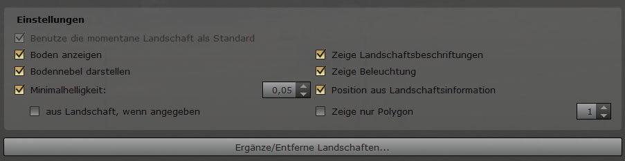

Tatsächlich ärgert mich das Programm aber seit einer Weile damit, dass es meinen Standort partout nicht speichern will.
Konkret bin ich beim Start des Programms immer in Guereins. Suche ich nun in der Tabelle nach Leipzig und klicke es einmal an setzt er mich erwartungsgemäß zu diesem Standort. Gleichzeitig wird unten links automatisch das Kästchen "aktuellen Standort als Standard setzen" aktiviert und ausgegraut.
Beim Neustart des Programms bin ich allerdings wieder in Guereins und verschiedene andere Varianten (benutzerdefinierte Standorte, manuelle Eingaben, etc) führten ebenfalls nicht zum Erfolg. :(

Wenn die Auswahl erfolgt ist, muss man Änderungen übernehmen bzw. speichern machen bevor man zu einem anderen Reiter wechselt.
Dirk
Mhh ... Änderung übernehmen/Speichern ist in diesem Reiter scheinbar nicht vorgesehen, bzw. exisitiert so nicht ... Macht das Program wohl normalerweise automatisch.
Ich kann mich auch nicht erinnern, dass ich diese Probleme schon immer hatte :unsure: ... aufgefallen ist es mir zuerst mit V22.0, aber auch jetzt bei V22.1 hat sich an dem Problem nichts geändert
HA!!
Ich glaube ich habs gefunden! Bei Ansicht/Landschaft war der Haken bei "Position aus Landschaftsinformation" gesetzt. Dadurch wurde mein Wunschstandort immer mit dem Standort des Landschaftsbildes überschrieben. Da ärger ich mich seit Monaten damit rum und dann ist es im Nachhinein so simpel _jungeschlagen:

Hallo Leute!
Ich habe nach einer Installation auf einem neuen Rechner das gleiche Problem, aber den Haken bei "Position aus Landschaftsinformation" zu entfernen und auch das Abspeichern im Einstellungsfenster ändern nichts. Ich starte jedes Mal wieder mir dem Bild von diesem unsäglich langweiligen Acker in Guereins :(.
