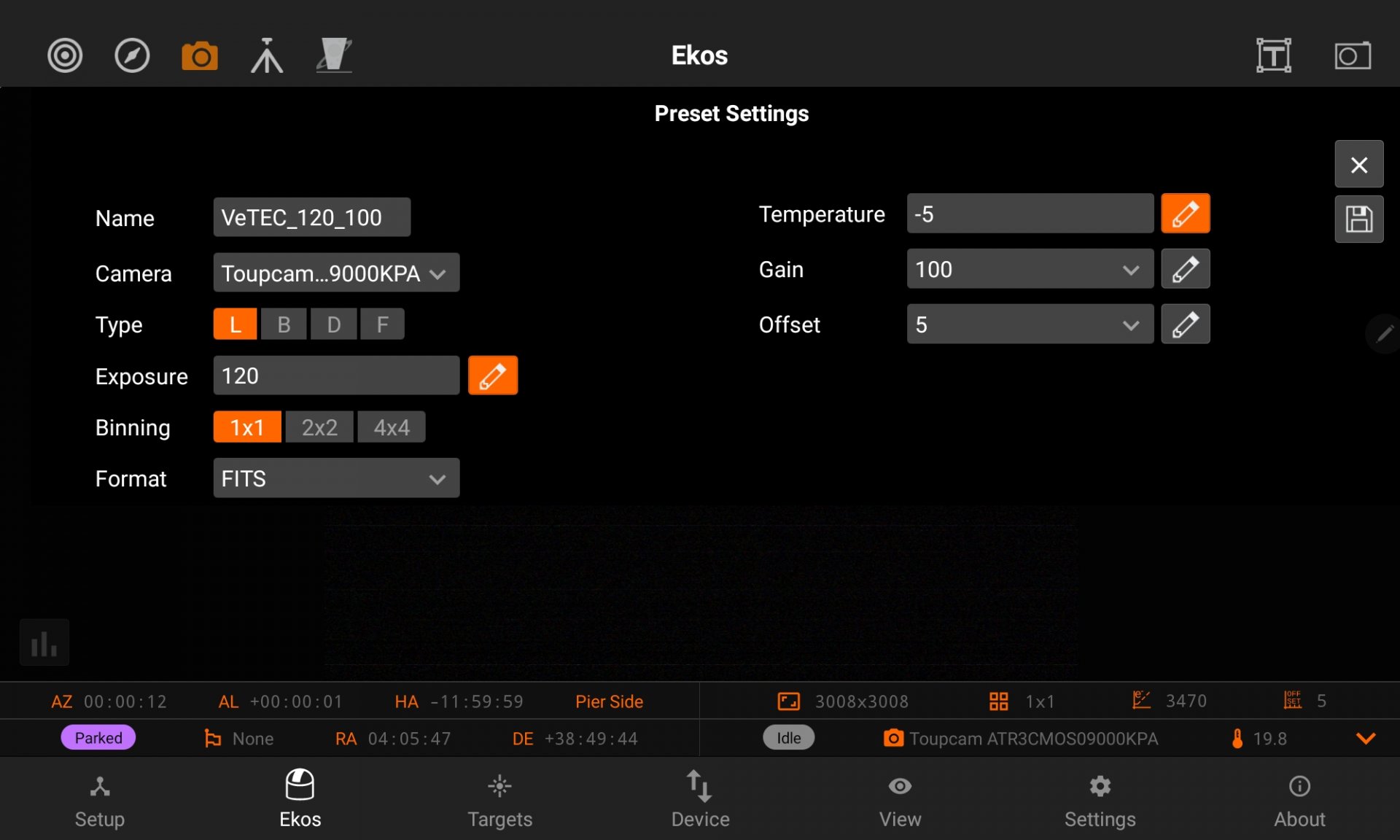

Ich bastle seit ein paar Tagen an Stellarmate auf einem RPi 4/4GB.
Nun habe ich folgendes Problem mit der Android APP und frage mich, ob das hier auch jemand hat.
Zur Erstellung einer Sequence erstelle ich mir ein paar "Preset"'s in EKOS. Dort gebe ich ich u.a. den OFFSET der Kamera ein sowie ein paar weitere Daten wie z.B. Gain, Exposure,...
Anschliessend speichere ich den Preset ab.
Nun erstelle ich ein weiteres Preset mit anderen Werten und speichere das ab.

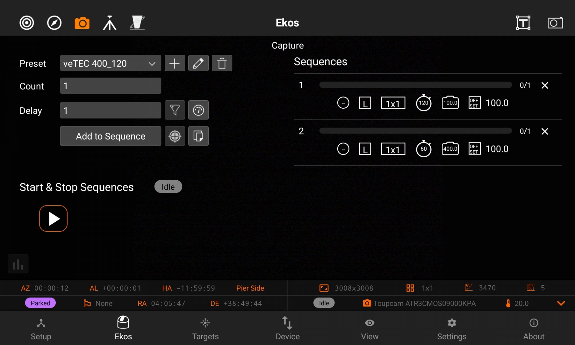

Im letzten Schritt suche ich mir die passenden Presets und klicke auf "Add to Sequence". Dann werden mir im Fenster "Sequences" die Daten angezeigt.
Leider wird jedoch der "Offset" Wert nicht übernommen, d.h. der bleibt konstant auf einem Wert.
Damit machen verschiedenen Presets keinen Sinn, sofern man dort geänderte Offset Werte eingetragen hat. Der Work Around ist, nur ein Preset zu nehmen und vor jeder Sequence-Addition den Preset zu ändern. Dazu muß sogar ein anderer Wert wie z.B. Gain temporär geändert werden, damit überhaupt eine Änderung stattfindet.
Ich habe das mal dem Support gemeldet, hoffentlich können die das nachvollziehen. Hat hier jemand das Problem auch schon mal festgestellt?
