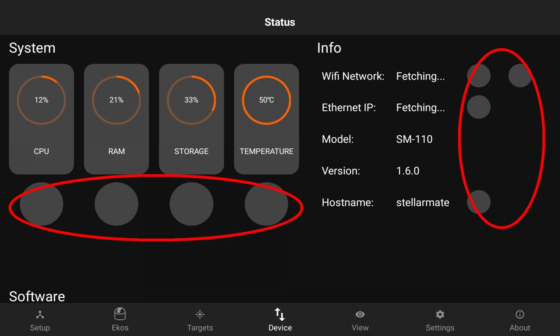

- auf der Stellarmate APP werden unter Android keine manuellen OFFSET-Werte für die Kamera übernommen (Eintrag in den Sequenzer)
- dito unter iOS auf einem iPAD; hier wird kein Gain übernommen, aber der Offset
Problem Nummero 2 ist seit heute vorhanden:
- auf beiden Androiden (Tablett Android 11 & Smartphone 8) werden etliche Buttons und Bilder nicht mehr angezeigt, sind aber in diesen Bereichen anklickbar.
- das Problem kann eigentlich nur in der Stellarmate Distribution auf dem Raspberry Pi liegen

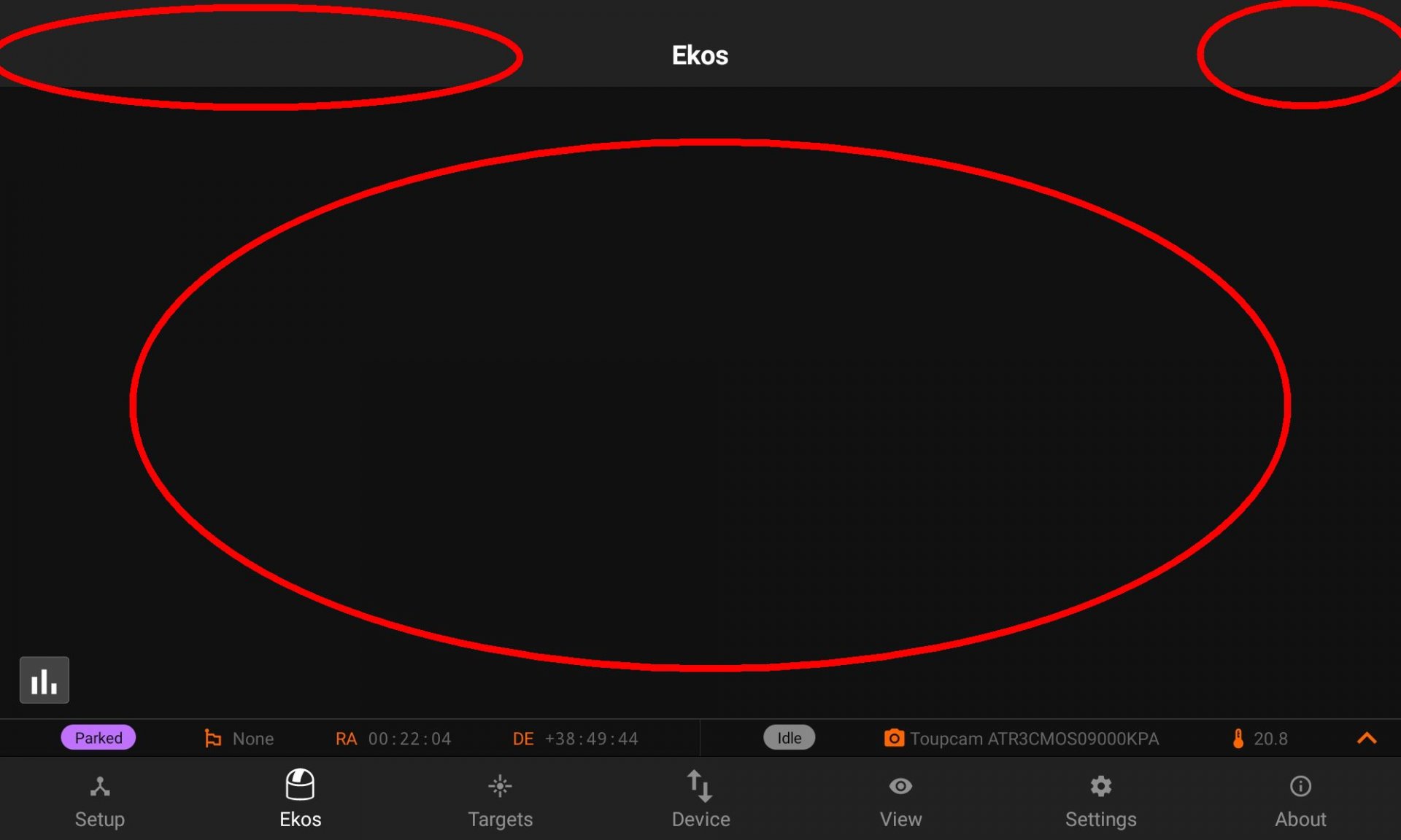

Bei mir wird innerhalb der App die komplette EKOS-Instanz nicht mehr geladen. System aktiv, verbunden, Der Screen bei EKOS bleibt schwarz.
Aktuell steckt somit wieder die Astroberry-Karte im Pi. Ich hatte mir von StellarMate, insbesondere durch die App etwas Vereinfachung im Workflow erhofft, leider läuft das nicht so rund wie erwartet.

Hallo Hartmut,
zumindest das mit den fehlenden aber trotzdem funktionierenden Buttons hab ich auch (Android auf Huawei-Tablet), ich glaube seit der Version 2.4. Mich stört das nicht, weil ich die APP nur zum Beobachten der Nachführung verwende, damit ich nicht dauernd vorm PC sitzen muss.
Den anderen Fehler kann ich deshalb nicht beurteilen. ich bereite alles am PC vor.

@JürgenN​
Auf anraten des Entwicklers habe ich die APPs auf den beiden Androiden und dem iPAD gelöscht und neu installiert. Tatsächlich ist das Problem mit den verschwundenen Buttons und Texten/Symbolen ebenso verschwunden wie meine Probleme mit den nicht akzeptierten Eingaben von GAIN und OFFSET Werten, die manuell eingetragen werden.
Hier noch das Feedack von Jasem zu einem der beiden Fehler:
" 2. The missing icons issue was confirmed and fixed in a couple of pushes ago. We are working on 2.4.3 which will not exhibit this issue in the next couple of days.
For #2 you can uninstall the app and reinstall, and you won't see the missing icons issue as we removed the offending package that was causing it.
@riff-raff
Mir ist eingefallen, dass ich das Problem mit dem nicht starten wollenden EKOS anfänglich auch plötzlich hatte. Bei mir war möglicherweise die Ursache, dass ich das implementierte BACKUP angestoßen hatte. Da man während des BackUps nicht sieht, ob da was passiert, hatte ich irgendwann abgebrochen und das Ding runtergefahren. Dann habe ich Stellarmate komplett neu installiert und es lief wieder. Für das beenden des BackUp muß man u.U. lange warten, sofern man z.B. Sterenenkataloge (Bilder) installiert hat, also einfach laufen lassen. Irgendwann ist das BackUp tatsächlich beendet und man kann ein gepacktes File aus der Anwendung heraus runterladen.
So, Fazit, alles läuft wieder, wie es soll!
Hartmut
Ich hab den Spaß gestern Abend auch nochmal komplett frisch aufgesetzt, siehe da, geht nun.
CS, Ralf

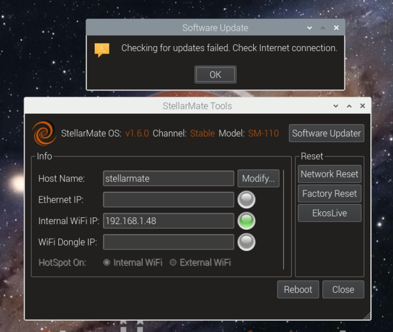

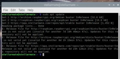

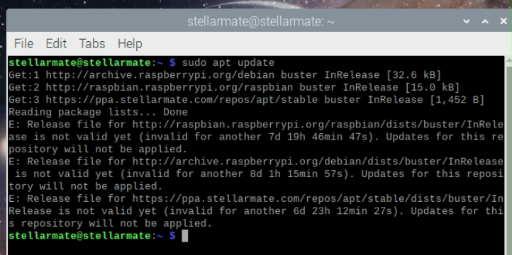

Ich hatte mit dem integrierten Updater angefangen. Der sagte aber, im Gegensatz zu seinem Bruder auf der DashBoard Seite, dass er keinen Internetzugang hat.
Dann über die Konsole und dort die Meldung, dass es für die nächsten Tage keinen Zugang gibt (siehe Screenshot).
Plötzlich ging dann von der der Dashboard-Seite kein Reset oder ShutDown mehr. Auch tauchte schon seit Tagen im Dashboard nicht mehr die Info auf, dass das SW Paket TeamViewer downzuloaden ist.
Daher dann vorhin noch mal mit dem Image "Ende Oktober" neu begonnen. Aber auch hier war der Update komisch. Der Update-Balken blieb bei 99% stehen und wechselte ab und zu auf 99,9% Fortschritt und das für 1h und fast ohne Prozessor-Last. Also neu gebootet, danach als gut, Update erfolgreich, Teamviewer zum Download bereit und auch sonst sieht alles gut und normal aus. Morgen mal schnell eine neues BackUp ziehen...
Hartmut
