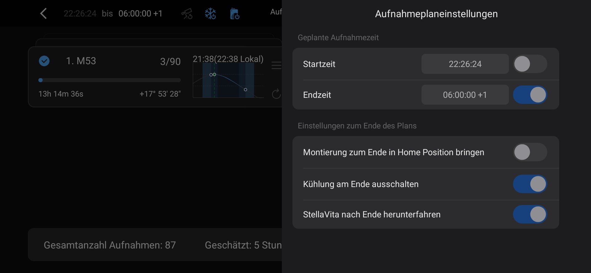

mein StellaViIta und ich werden noch nicht wirklich Freunde..
Ich wollte gestern Nacht wieder mal eine Session laufen lassen, da habe ich bemerkt, dass immer nach 2-3 Fotos im Plan Modus er die Einstellung "Montierung zum Ende in Home Position bringen" verliert.
Ich habe schon probiert mit angeschaltener oder abgeschaltener Endzeit es auszuprobieren aber immer wieder hat er den Haken verloren.
Meistens passiert es dann wenn ich das Tablet weglege und er sich neu verbindet.
Ich dachte mir dann, ok, dann bleibt es halt so stehen in der Früh, ich bau es ja eh gleich ab.
Jedoch war heute Morgen das Teleskop nicht nur nicht geparkt sondern er ist am Objekt einfach weitergefahren bis das Teleskop anstand.
Limits zum Einstellen habe ich auch nirgends gefunden.
Ich habe jetzt heute morgen noch etwas ausprobiert, diesen Haken verliert er tatsächlich sobald man sich mit dem Tablet neu verbindet, jedoch ist er am Ende meiner Test Sessions trotzdem immer in Home Position gefahren. Scheint also nur ein Anzeigefehler zu sein.
Beim trocken üben funzt alles, egal mit welchen Varianten er fährt am Ende immer zurück.
Kann das mit dem Guiding zusammenhängen? Weil das wäre das einzige was ich nicht testen konnte.
Oder Sonst einer eine Idee?

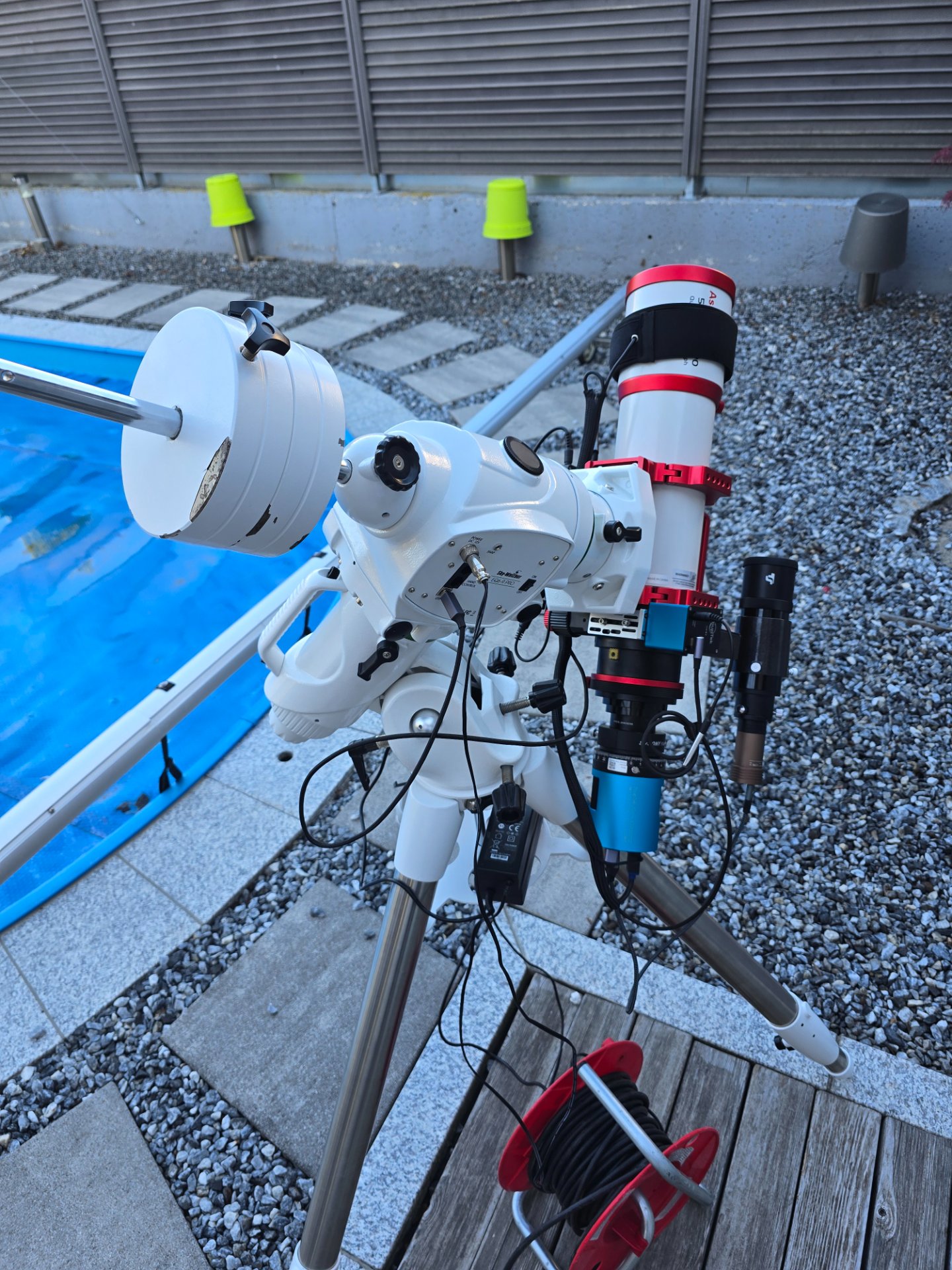

Meine Ausrüstung:
EQ6 R Pro
Touptek 2600c
