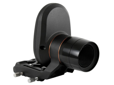

und auch das "revolutionäre" Autoalign für Goto-Montierungen ist ja ein ziemlich alter Hut. Hier z.B. in Form des Celestron Star Sense Moduls seit 2013, welches mittlerweile auch beim Discounter gelandet ist:
*entfernt*
finde ich durchaus interessant. Ließe sich das Gerät auch am Dobson nutzen? Ähnlich wie digitale Teilkreise?
Viele Grüße,
Björn
Hallo Björn,
Du bräuchtest einen Goto-Dobson, da das Modul mit der Goto-Steuerung zusammen arbeitet. Ob das an Dobsons angepasst ist weiß ich nicht. Auch wie gut das funktioniert, weiß ich nicht. Aber da es seit 2013 auf dem Markt ist und kaum verbreitet ist, vermute ich, kommt man an Goto-Montierungen auch gut ohne aus. Deshalb hat es jetzt wohl auch den Weg zum Discounter gefunden.
*entfernt*
PS: Ich sehe gerade, daß es von Skywatcher Goto-Dobsons gibt. Und es gibt eine StarSense Version für Skywatcher-Synscan Steuerungen. Die Antwort auf deine Frage könnte ja sein, wenn Du einen Skywatcher Goto-Dobson hast.
