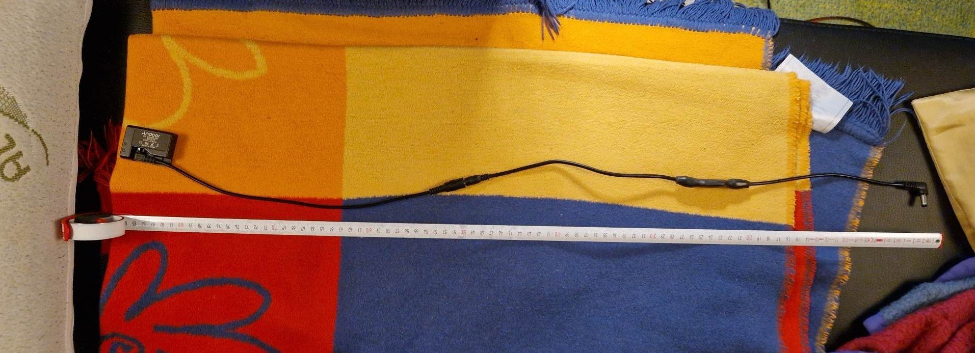

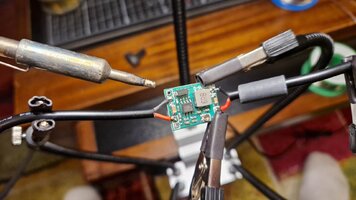

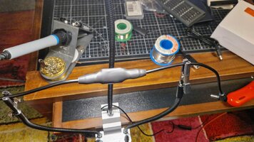

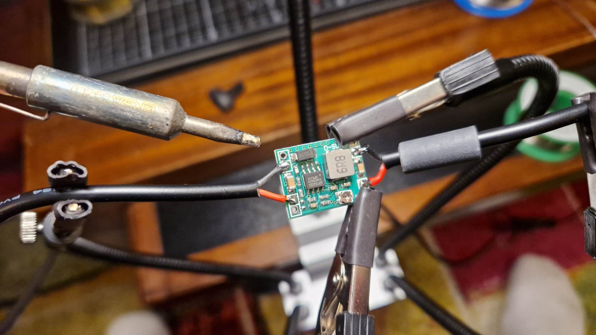

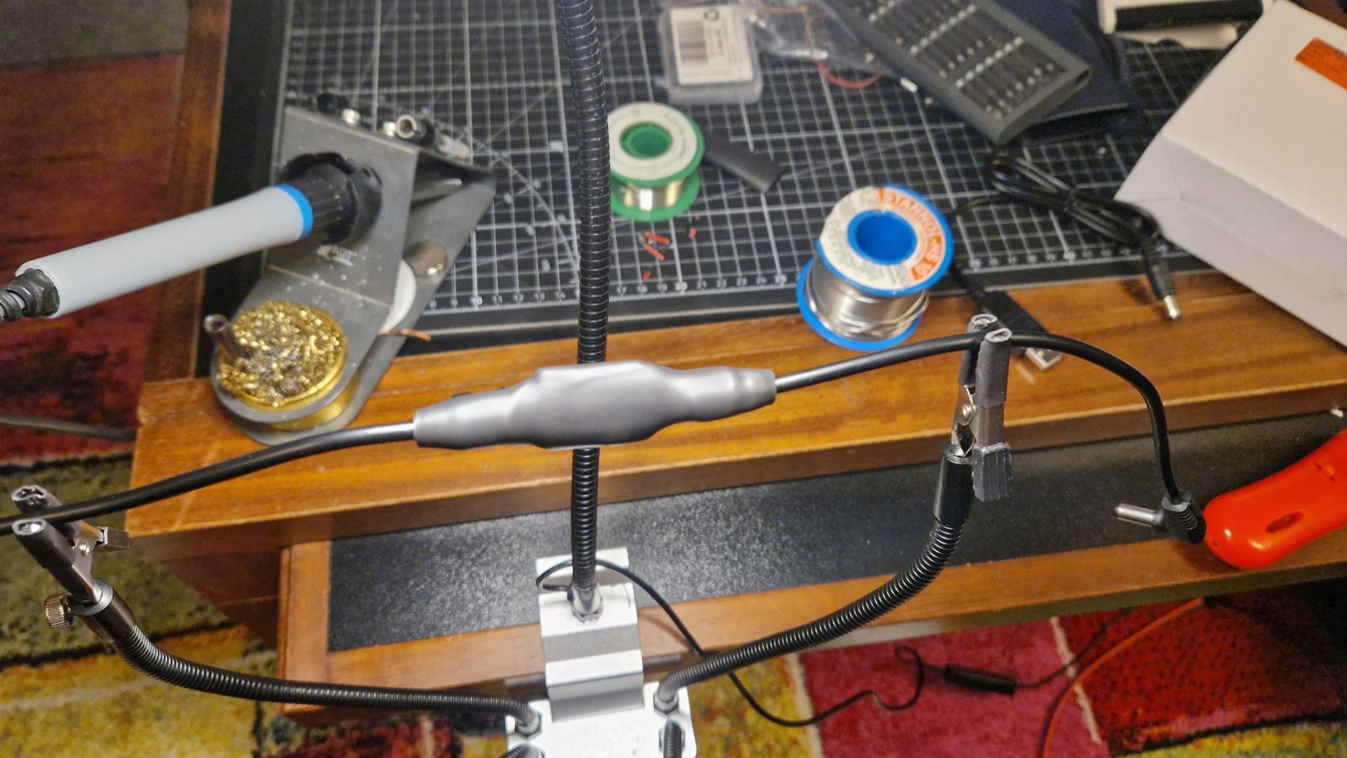

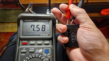

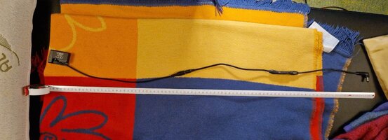

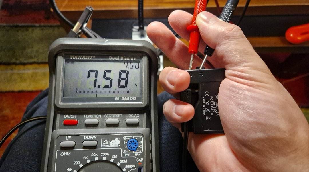

wenn du etwas elektronikaffin bist, lässt sich das auch selbst anfertigen. Für einen bekannten hatte ich mal so ein Kabel angefertigt, damit er seine Canon mit der ASIAIR versorgen kann.
334935758_232452509143682_800111596115548645_n.jpg335950492_5956386097779761_7037895304679654849_n.jpg335257794_1247140662554808_6816560266922872478_n.jpg
Diese Step Down Spannungsregler gibt es mittlerweile schon auf sehr winzigen Platinen, weshalb man das prima mit Schraumpfschlauch direkt im Kabel verbauen kann.
Es gibt auch Dummys, welche den Spannungsregler direkt integriert haben, und welche für 12V ausgelegt sind. Für deinen Akku finde ich aber auf die Schnelle nichts. Das war beim bekannten ebenfalls der Fall.
Für meine EOS R5 und Ra habe ich hier diesen LP-E6 Dummy, bei dem ich den D-TAP Stecker durch einen DC 5.5 x 2.1 ausgewechselt hatte.
