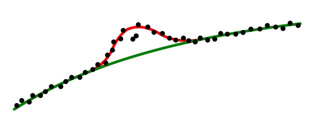

Wie sehen denn die Messwerte überhaupt aus? Ich nehme mal an, Du macht die übliche differentielle Apertur-Photometrie? Du solltest also im Zuge der Annährung von Juno an der zu bedeckenden Stern zunächst eine Zunahme der (Gesamt-)Helligkeit innerhalb der Messblende sehen. Auf maximal 3 Bildern (s.o., eben genau während der Bedeckung) hättest Du eine leichte Abnahme der Helligkeit. Anschließend würde sich Juno wieder von dem Stern entfernen, so dass Du irgendwann (je nach Größe der Messblende) wieder nur noch Juno in dem Messblende hast. Rein Theoretisch würde das z.B. in MuniWin wohl so aussehen:
Grün wäre die "normale" Lichtkurve. Die rot abgeänderte Kurve entsteht durch die Annährung des Kleinplaneten an den Stern. Im Maximum der abweichenden Kurve kommt dann die Bedeckung in Form einiger, mehr oder wenig zu niedrigen Messungen. Siehst Du in Deinen Messungen so etwas?

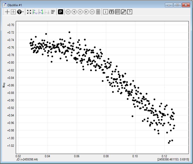

Ich habe am 2.7. zufälligerweise auch (3) Juno photometriert! Wie sieht denn Deine Lichtkurve aus? Ich habe zwischen 1:14 MESZ und 3:36 MESZ die folgende Lichtkurve erhalten:
Aufgenommen mit einem 14"-Newton und einer ST10 XME bei t=10s im 1x1-Binning.

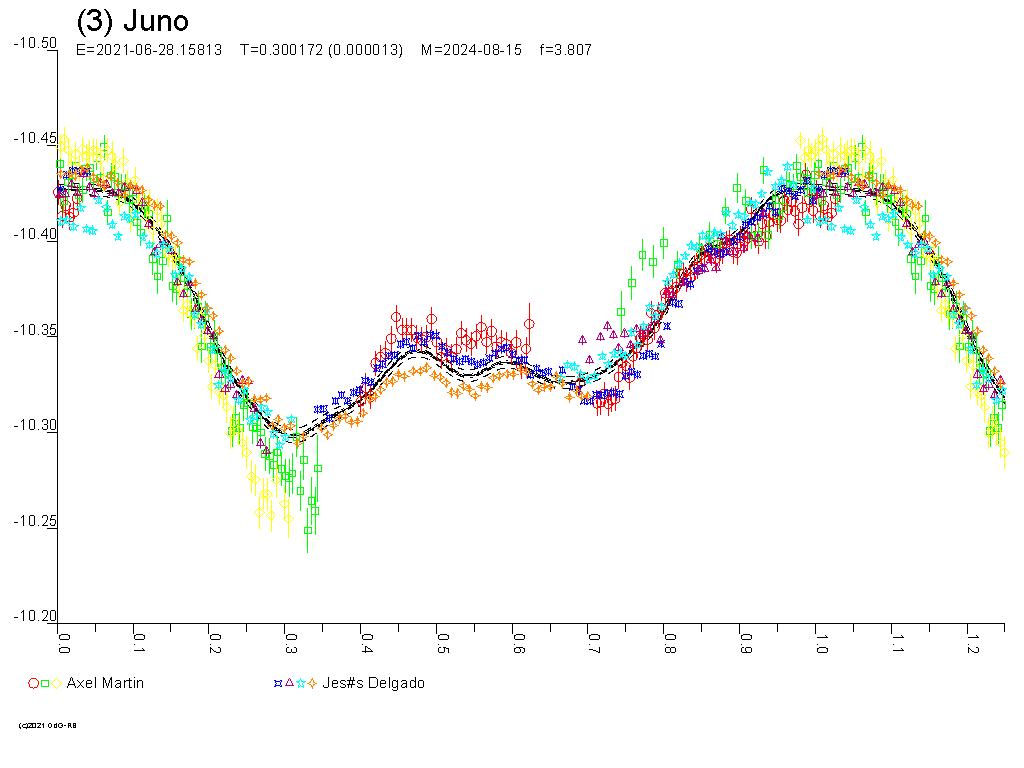

Meine Beobachtungen vom 2./3.7. sind gerade auf der Webseite von R. Behrend veröffentlicht worden und passen relativ gut in die Gesamtlichtkurve der aktuellen Opposition.
Ich gehe davon aus, dass die größer werdenden Abweichungen gegen Ende meiner "gelben" und "grünen" Beobachtungsnächte bereits auf die niedrige Horizonthöhe von (3) Juno zurück zu führen sind. Man sieht ja auch, dass die Einzelpositionen einen entsprechend höheren Messfehler aufweisen. Am Ende stand er gerade mal noch 20° über dem Horizont.
Jesús Delgado scheint wohl von Argentinien aus zu beobachten. Da steht Juno a) höher über dem Horizont, was den Messfehler deutlich verkleinert und es ist b) aktuell auch länger dunkel, so dass er jeweils längere Teilstücke der Lichtkurve hinbekommt...
Trotz allem bin ich aber insgesamt recht zufrieden mit meinen Ergebnissen.
