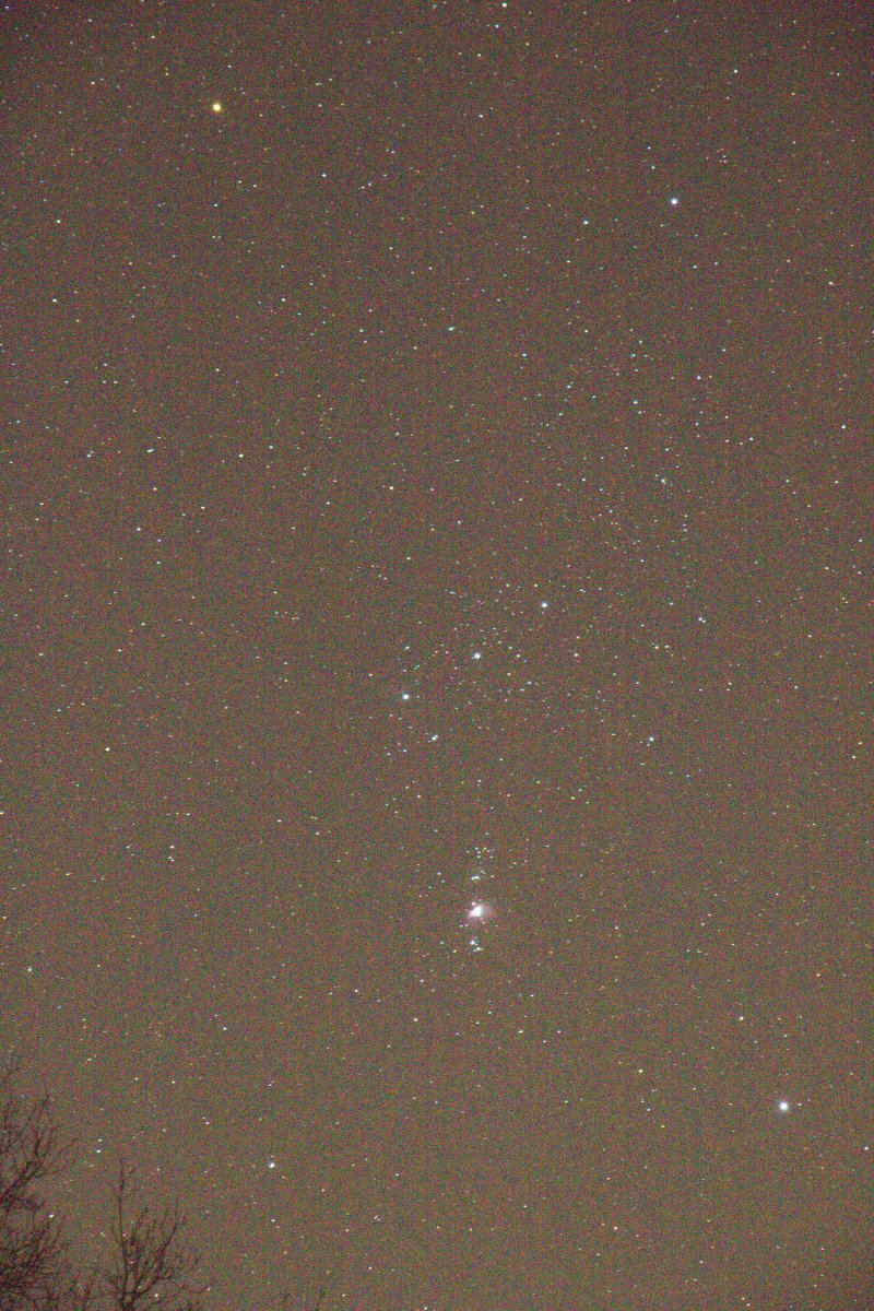

gelegentlich versuche ich mich an stehenden Aufnahmen des Sternenhimmels. Nun habe ich die mondlosen, klaren Nächte genutzt
um ein wenig meine Nerven zu strapazieren. Ich habe mit stehender Kamera Canon 600d und dem EFS 18-85 bei 60mm Brennweite,
f5,0 und ISO3200.
10Lights a 8sec, entsprechenden Darks und Flats aufgenommen und in DSS gestackt. Nun habe ich versucht in fitswork und Gimp
die Bearbeitung vorzunehmen. Trotz der großen Zahl Tutorials komme ich nicht weiter. Zudem ist mein Laptop nicht der schnellste.
Lenovo ideapad310 mit I7 und 8GB Ram Gforce920mx.
Naja, hier das Bild, wie es aus DSS kommt
Original natürlich als TIF-File, zum Hochladen musste ich auf Jpeg umwandeln und verkleinern.

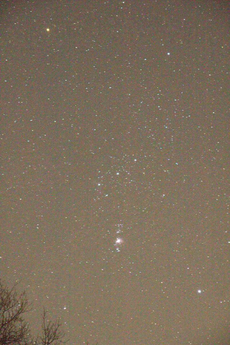

Hier noch das Single, von CR auf Jpeg...
Ich weiß, das es kein Rezept gibt, nur bin ich mir nicht sicher, wie ich jetzt am besten vorgehe.
Da mein Rechner für jeden Schritt viel Zeit benötigt und sich gelegentlich aufhängt, ist es extrem frustrierend
und Nervraubend, denn TrialandError sind nicht mal eben so umzusetzen.
Ich weiß, mein Anliegen mag etwas diffus sein, aber ich weiß mit nicht zu Helfen.
Wie gehe ich am beste vor?

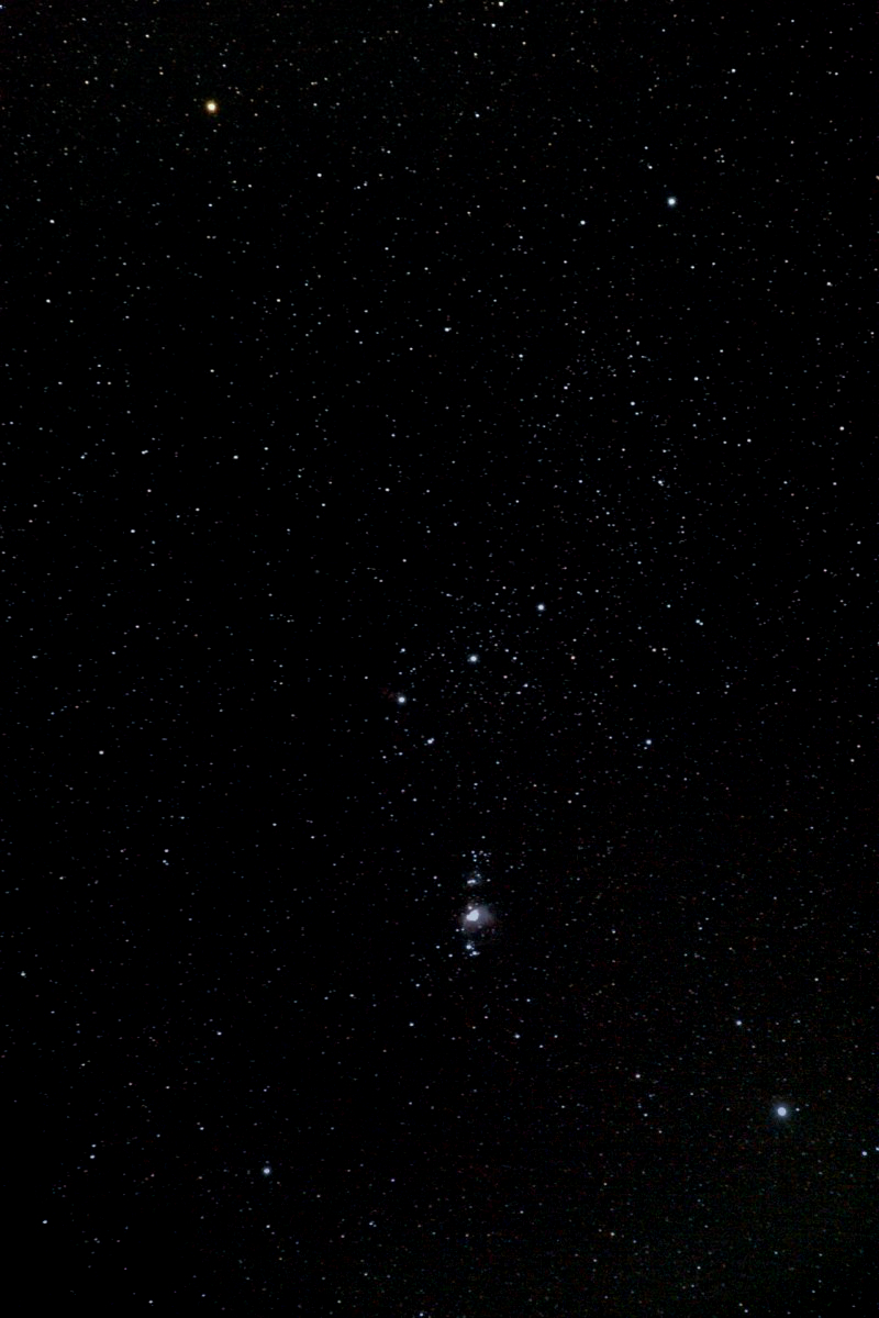

nun habe ich das gestackte Bild in fitswork geöffnet. Schon nach dem Öffnen ist das Bild automatisch heller.
Am Histogramm braucht ich im Grunde nichts mehr machen. Die Kurven lagen übereinander.
dann habe ich Hell-und Dunkelwert angegeben.
Danach konnte ich aber nicht mehr Ebnen. Es wurde der Hinweis "Out of Memory" angezeigt.
Trotzdem ist dabei ein brauchbares Bild herausgekommen. Vermutlich ließe es sich noch verbessern

Hallo Arne,
man kann den Hintergrund noch entfernen.

Servus,
Fitswork macht immer ein neues Fenster auf, wenn du eine Aktion durchführst (Ebnen, Farbabgleich usw.). Das ist praktisch, weil man mal schnell zurück kann und auch vergleichen kann. Ich hab auch mit einem schwachen Laptop mit der EBV angefangen und öfters mal deine Meldung bekommen. Mach einfach mal ein paar der offenen Bilder zu, dann müsste das wieder klappen.

Hallo Arne,
Hallo, kannst du mal erklären, wie das geht? Das Internet beschreibt "Wählen Sie in der Toolbox das Werkzeug "Nach Farbe auswählen" aus. Klicken Sie mit dem Werkzeug auf den einfarbigen Hintergrund, so dass der Hintergrund anschließend markiert wird." --- aber dieses Werkzeug sehe ich gar nicht.
