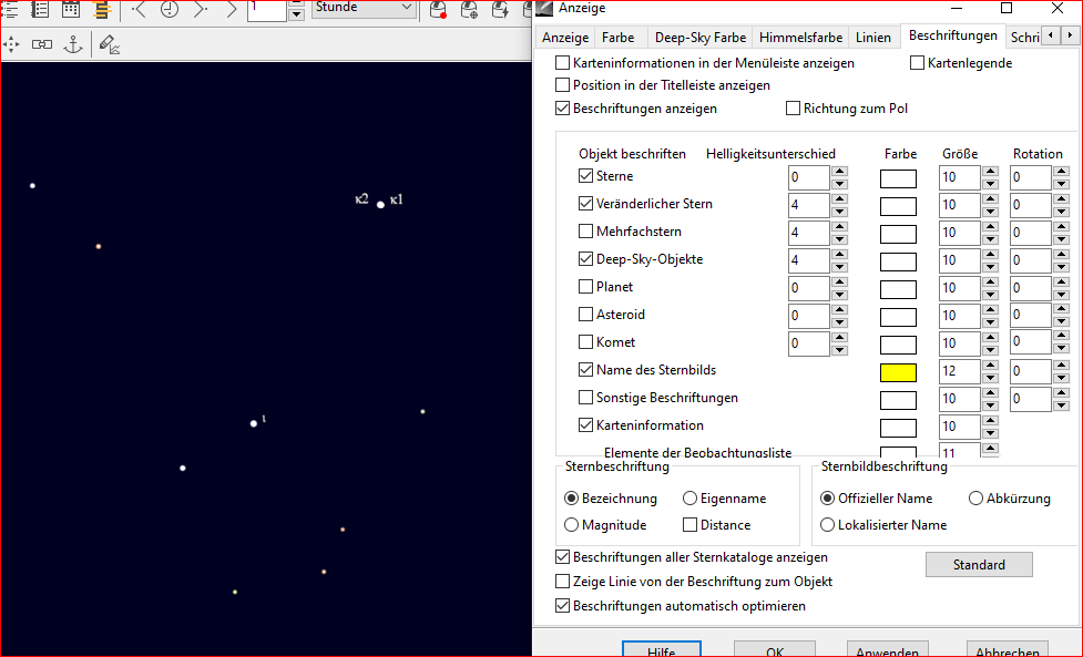

Hallo Christian,
Danke für den Hinweis. Ich habe hier zwar die deutsche Variante installiert, aber 'Labels' sollte 'Anzeige' sein und wenn ich bei 'Helligkeitsdifferenz' 1 oder 0 eingebe sind nur ein paar helle Sterne beschriftet (s.u.). Gibt es ev. noch einen Menüpunkt, den man aktivieren muß?

Hallo Axel, zwar verwende ich CdC nicht, würde aber mal versuchen, im gezeigten Dialog nicht unter Helligjkeitsunterschied etwas zu ändern, sondern bei "Größe" statt 10 mal z.B. 12 einzutragen.
Früher war bei CdC alles voller Labels, wenn man diese Grenzgrößen hochgedreht hat, bis hin zur Unbrauchbarkeit der Karte. "Alle Sterne" sind wahrscheinlich zuviele, da müsstest Du mal mit der Einstellung der Grenzgröße für die Karte experimentieren.
Es gibt keine Möglichkeit die schwachen Sterne aus dem z.B. Henry-Draper-Katalog (HD) in der Sternkarte beschriften zu lassen. Die Hilfe von Cartes du Ciel schreibt dazu:
Labels of only one catalog at a time are displayed. The order of precedence is top-own, as is listed in the configuration of star catalogs and the deep sky catalogs.
Es werden jeweils nur die Bezeichnungen eines Katalogs angezeigt. Die Rangfolge ist von oben nach unten, wie in der Konfiguration der Sternkataloge und der Deep-Sky-Kataloge angegeben.
Welcher Katalog in der Hierarchie ganz oben steht, das kann ich nicht sagen, das weis ich nicht.
Das ist nur die Größe der Beschriftung der Sterne. Die Angabe in "Größe" ändert nicht die angezeigten Sternbeschriftungen.
