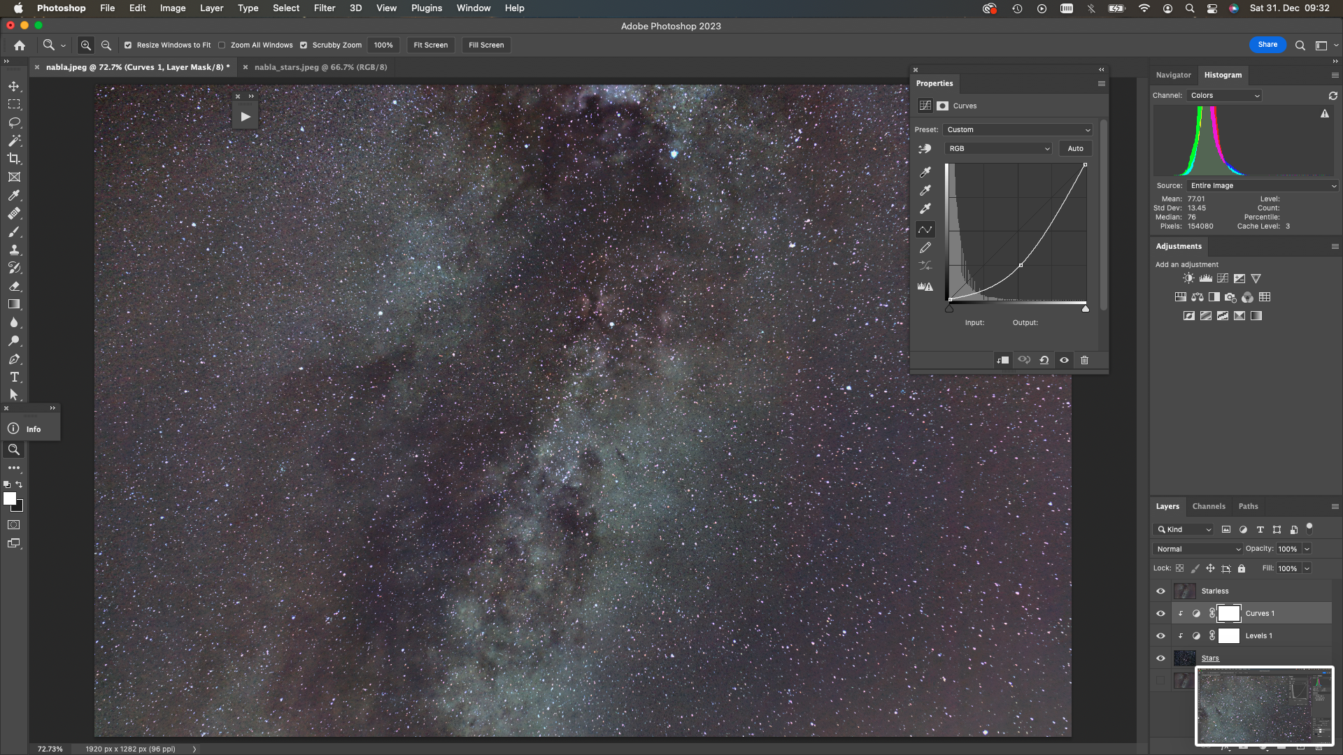

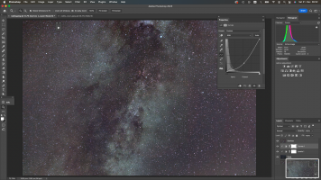

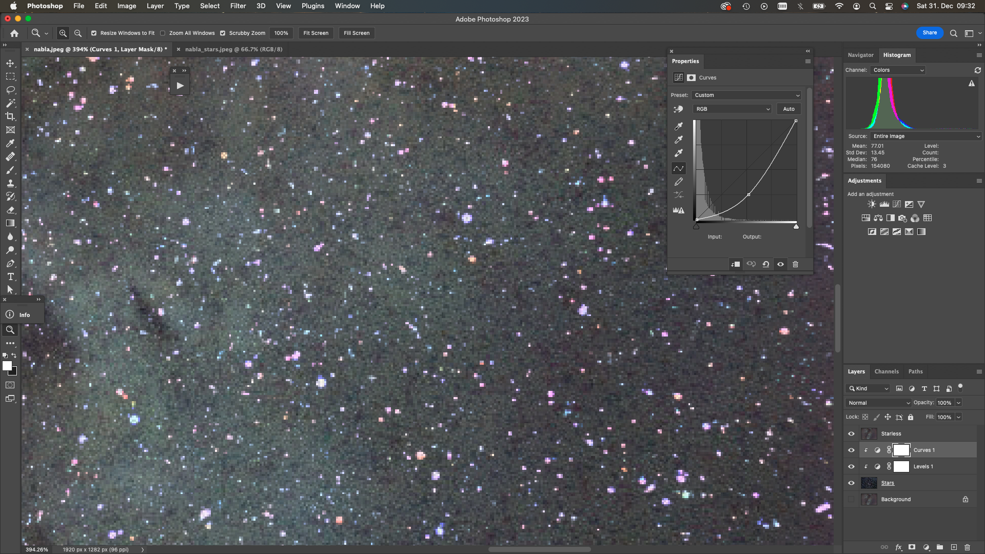

Hallo Clemens,
Da gibt es einige Möglichkeiten. Hängt natuerlich auch immer ein bisschen vom Bild ab. Widefields "vertragen" mehr Sterne als DSOs mit langer Brennweite....
Ich mache das meistens so:
  1. Bild entsternen mit starnett++, StarXterminator etc.
  2. Sternloses Bild in PS auf blend modus Screen setzen
  3. Sternbild darunter und mit Levels (Graupunkt) und Curves ebenen die Sterngröße regeln
Das funktioniert ganz gut
David

danke für den Tipp, das funktioniert hervorragend! :)
Das stimmt, beide Varianten zu zeigen ist eine Option. Allerdings finde ich auch in einer eher künstlerischen Variante sollte der Anblick noch erträglich sein, selbst wenn man ein wenig reinzoomt.
