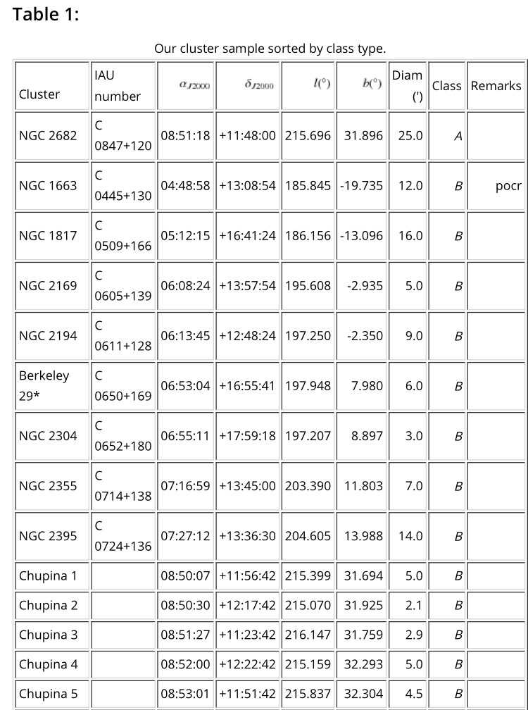

Ich finde im Internet auch nicht viel außer dieser Tabelle von der ich ein Screenshot gemacht habe.
Des Weiteren habe ich gefunden, dass es eher Sternklumpen anstatt Sternenhaufen sind. Also Strukturen im Halo des Sternhaufen. (Grobe Übersetzung aus einer Englischen Seite für Astronomie und Astrophysik)

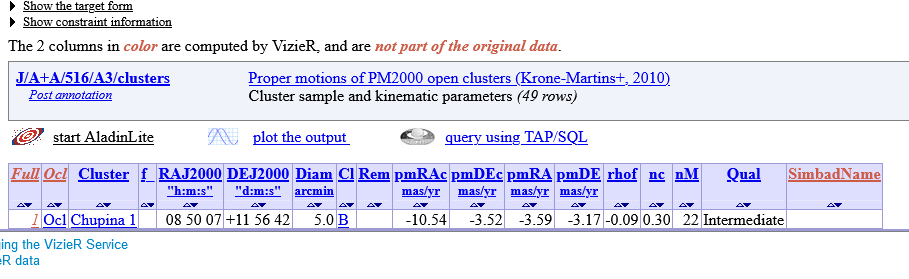

ich habe noch einmal in die Simbad-Datenbank reingeschaut. Dort findet man die Koordinaten von Chupina 1 bis Chupina 5.
Als Beispiel Chupina 1:
Wie Du schon schreibst, ist bei Aladin nichts zu erkennen.
Es ist natürlich möglich, dass ich irrtümlich aufgrund der sehr schwachen Sichtbarkeit einige enger stehende Sterne an der entspr. Position für den Sternhaufen gehalten habe. Auf jeden Fall werde ich mir bei nächster Gelegenheit die Stelle mit höherer Vergrößerung noch einmal ansehen - es bleibt spannend!
