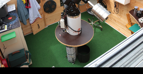

Ich habe den Boden komplett mit einer Nadelfilz-Matte ausgelegt.
Ist Schmutz-unempfindlich und falls etwas runter fällt, dämpft es den Sturz etwas.
Das Holz ist unbehandelt - weil für Lärche nicht erforderlich.

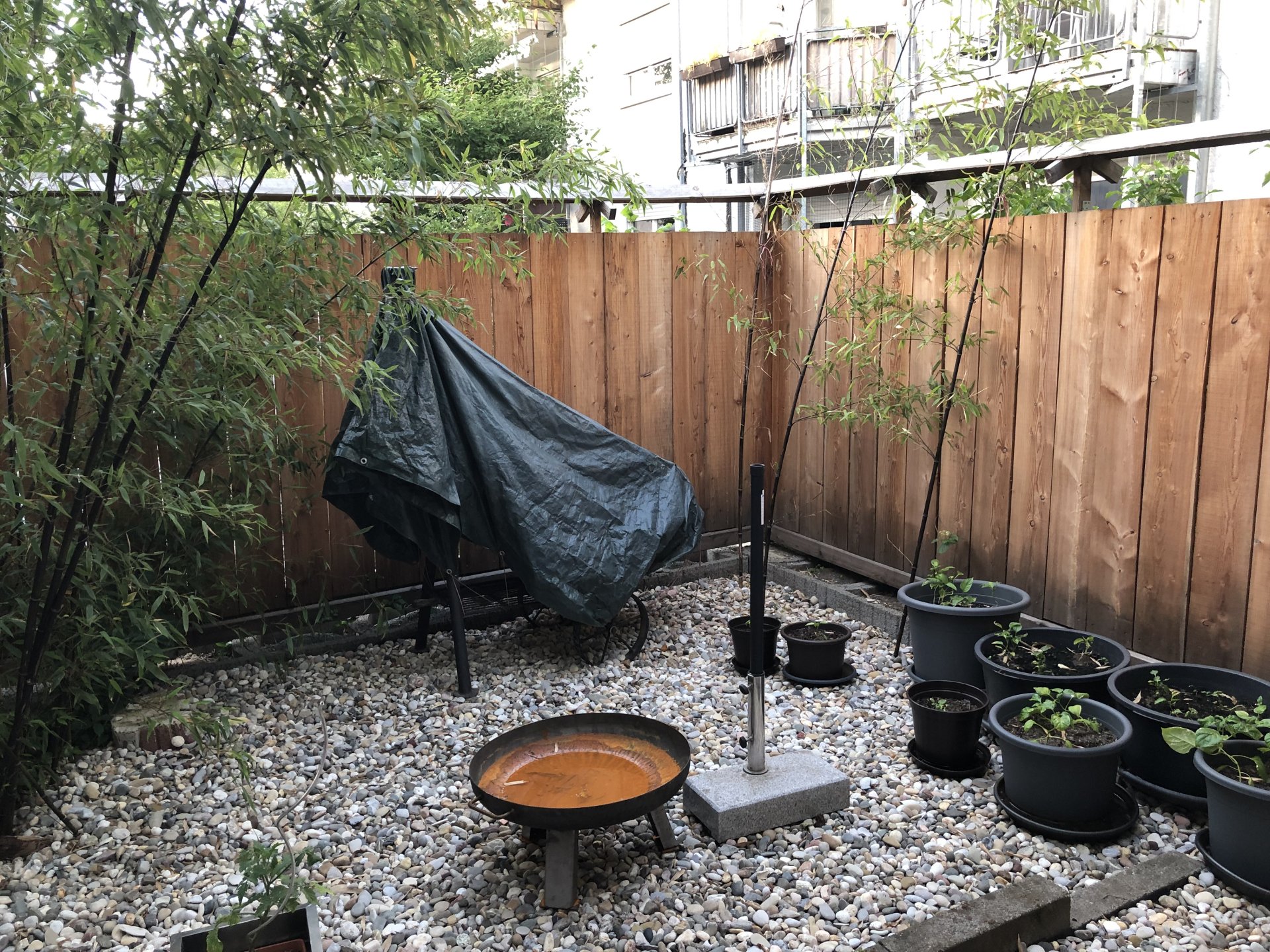

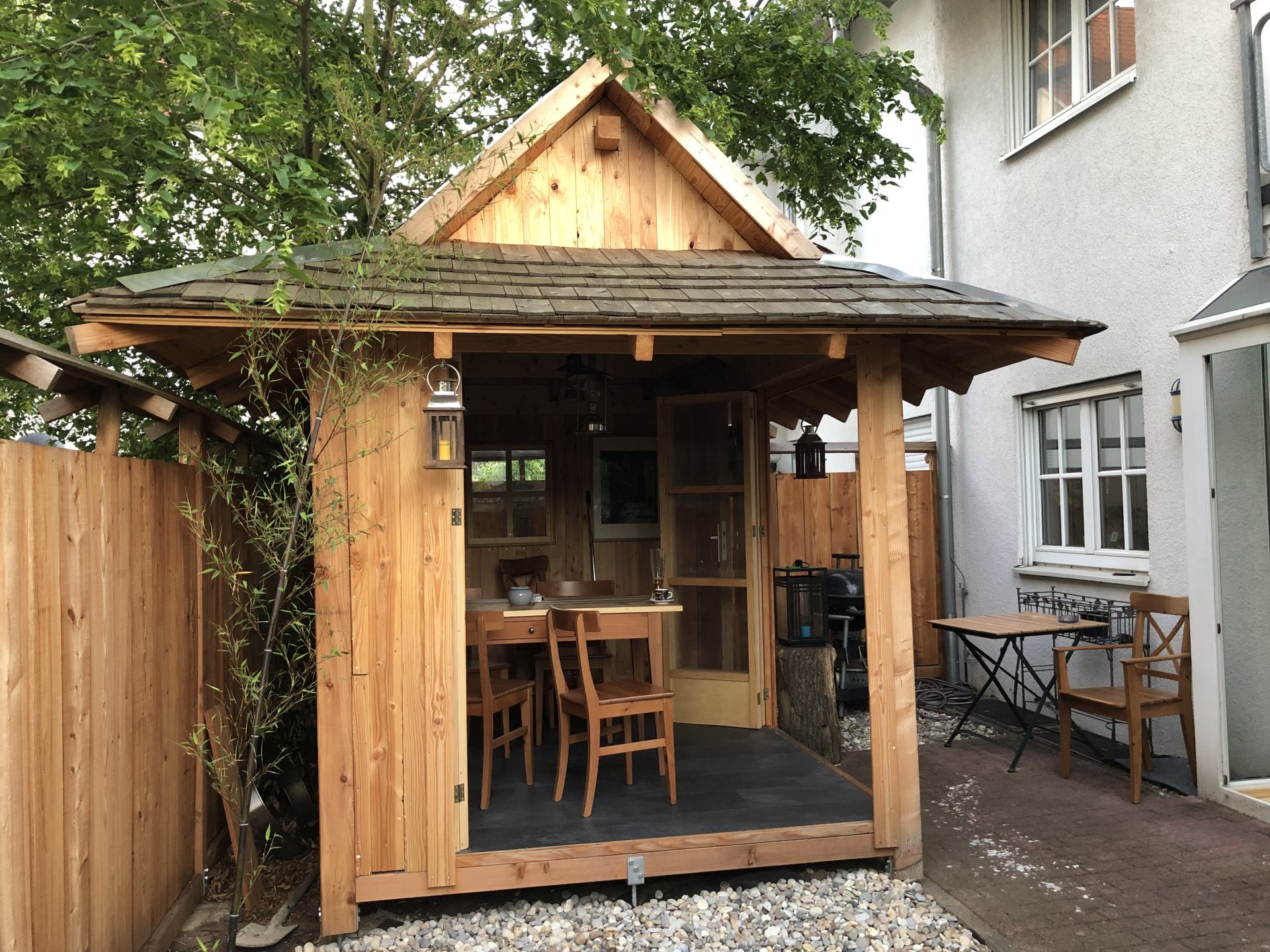

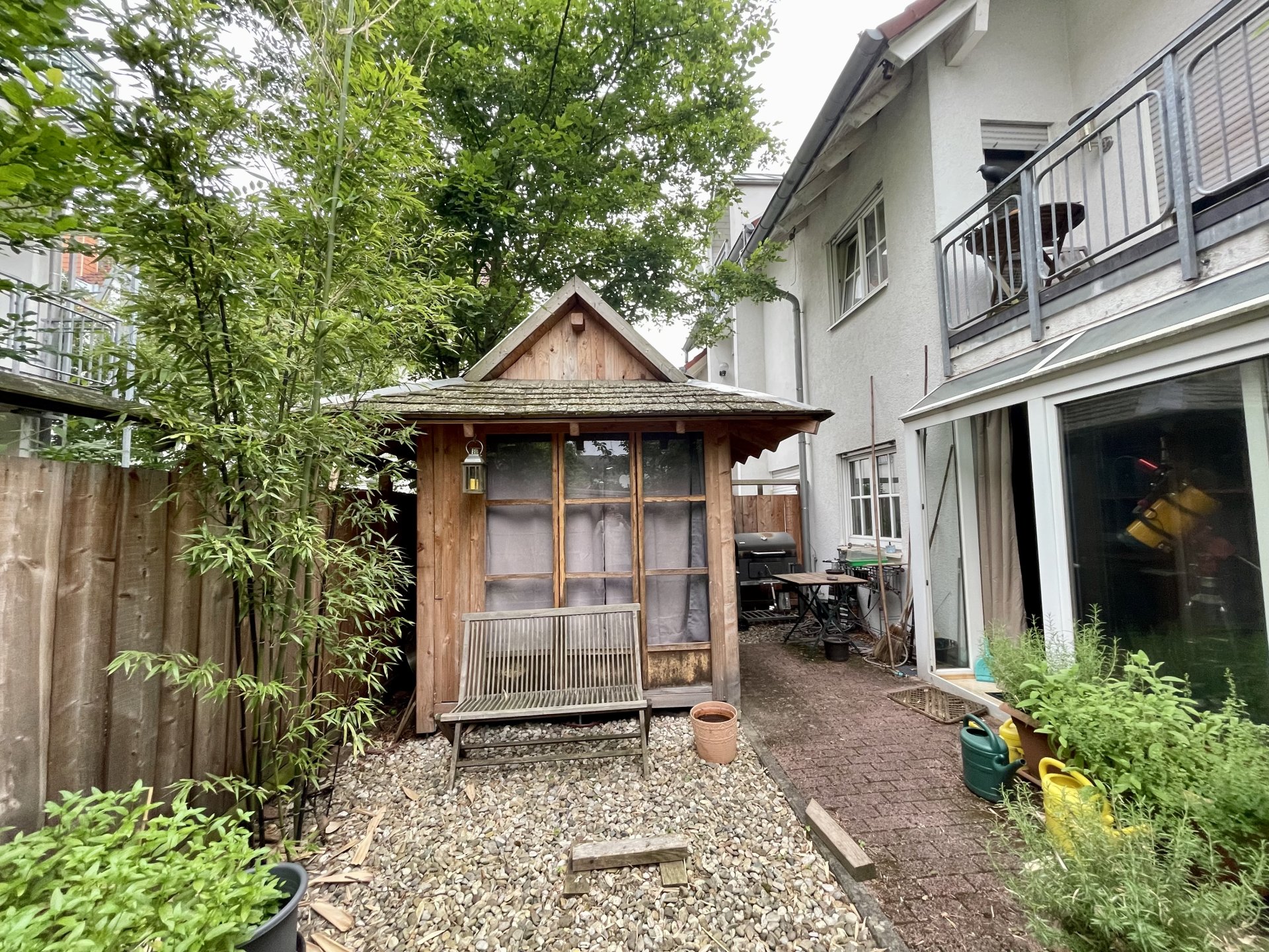

Andreas
Hallo Harald,
zwar habe ich auf meinem kleinen Grundstück keine Rolldachhütte, jedoch hatte ich etwa 2018 meinen kleines Grundstück komplett eingezäunt und noch einen kleinen Geräteschuppen und eine kleine Gartenhütte gebaut. Der Zaun, der Schuppen und die Hütte sind im wesentlichen aus Lärchenholz und Douglasie gebaut, selbst nach 6 Jahren sind die Hölzer völlig unbehhandelt bestenfalls ergraut. Selbst die Dächer sind mit unbehandelten Lärchenholz gedeckt und immer noch dicht!
So sieht das heute mit etwas Patina 2024 aus, ohne jegliche Farbe oder sonstige Behandlung!
Jetzt hast Du leider schon was gekauft, in Deinem Fall würde ich es mit Leinölfirnis oder einem anderen Öl versuchen, Farbe macht in den meisten Fällen heutzutage Sondermüll!
