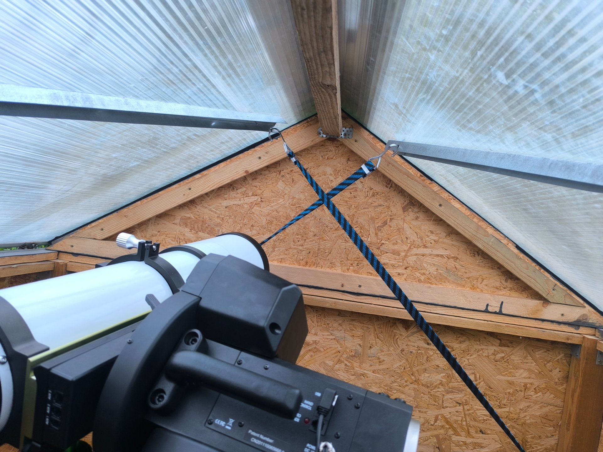

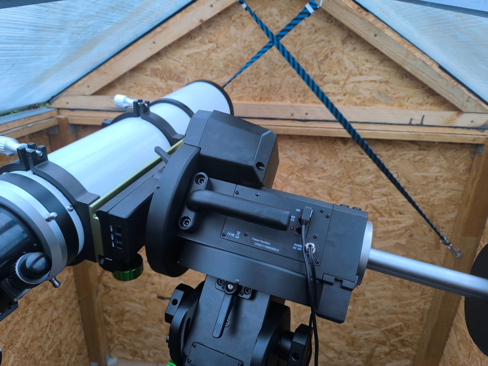

Moinsen,
Geplant ist die aktuelle Sternwarte zu vergrößern.
Da auch das Dach "undicht" geworden ist auch ein neues Dach.
Die aktuellen Maße der Sternwarte sind 1.60x1.60m Höhe ca 1.85m
Säule steht mittig.
Die neuen Maße sind vorraussichtlich 2.25m x 2.25m, sagen wir 2.20m
Höher soll sie ebenfalls werden, damit das Teleskop auch in Parkposition bleiben kann.
Ca. 2.30
Aktuell ist geplant wieder alles aus OSB3 zumachen.
Das Dach soll vorraussichtlich ein Flachdach werden und als Rolldach funktionieren und nicht mehr aus PVC bestehen, da die Sonne von früh bis abends reinknallt.
Das Problem ist nun die höhe der Wände, wie würdet ihr das ganze planen?
Wenn ich die Wände ca auf 2.00 und 2.25m mache für das Flachdach mit Gefälle, hatte ich wahrscheinlich keine Sicht mehr zum Horizont.
Die aktuelle Wandhöhe ist 1.25m (eine OSB Platte ist 2.50m lang und 1.25 hoch)
Das heißt, rein theoretisch könnte man bei 1.25m bleiben aber wie soll dann das Dach funktionieren?
Gesamtes Setup hat eine Höhe von 1.95m
Nur der Esprit 120.
Etwas mehr Platz für zukünftige Geräte.
Ein Gefälle von 1.25m auf 2.25m?
Das wäre optisch wahrscheinlich katastrophal.
Da die Sternwarte an einer Hecke steht, würde einseitig dort die 2.25m problemlos passen.
Aber wie löst man das denn?
Etwas was jch Mal gesehen habe aber wahrscheinlich ziemlich aufwändig ist, das die Wände hochfahren bzw runterfahren wenn man das Dach vor bzw zurückrollt.
Hatte jemand da einen Rat?
