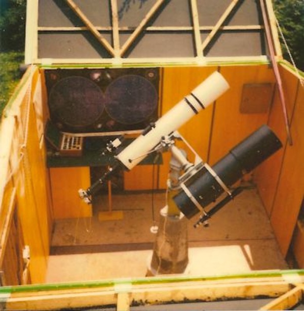

Ich habe das in meiner 3x3m Klappdachhütte mit dem Umbau meiner Wachter Orion II in eine Doppelmontierung gelöst, langes Teleskop auf einer Seite Kurze Newton oder SC oder MAK auf der anderen Seite!
Beide Teleskopklemmen sind auf den Montageplatten, bei 520 fach Vergrößerung auf die Mitte vom einem Doppelfadenkreuz Okular auf die Mitte justierter eingestellt .
Heute gibt es gute fertige Direktdrive Montierungen die beidseitig Teleskope aufnehmen können.
Die Höhe der Säule mit Montierung ist bei wagerechter Ausrichtung stehend, auf der anderen Seite sitzend auf Augenhöhe.
Das wäre mit einer Knicksäule unter der Montierung noch besser realisierbar !
Gruß Günter

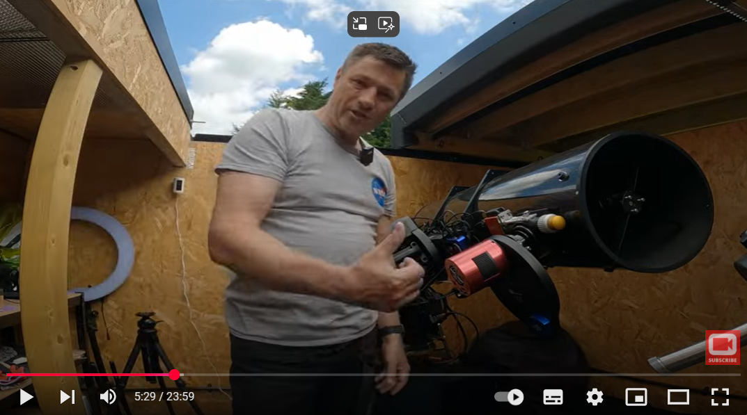

ich kann Dir mangels Säule Deine Frage leider nicht beantworten, ich fand aber die YouTube Videos von Astrobloke sehr informativ. Auch die waagerechte Parkposition seines 10" Newtons finde ich interessant.:_
Vielleicht setze ich mal seine Keter Billighütte um, was anderes kann ich bei uns leider nicht machen.
Seine jetzige Sternwarte ist schon klasse, mit eigenem warmen und hübschen Büro neben dem Raum für die Instrumente. War sicher auch nicht so ganz preiswert.
Glenn hat ja auch eine eigene Homepage, da könnte man sicher auch mal ein Frage loswerden.

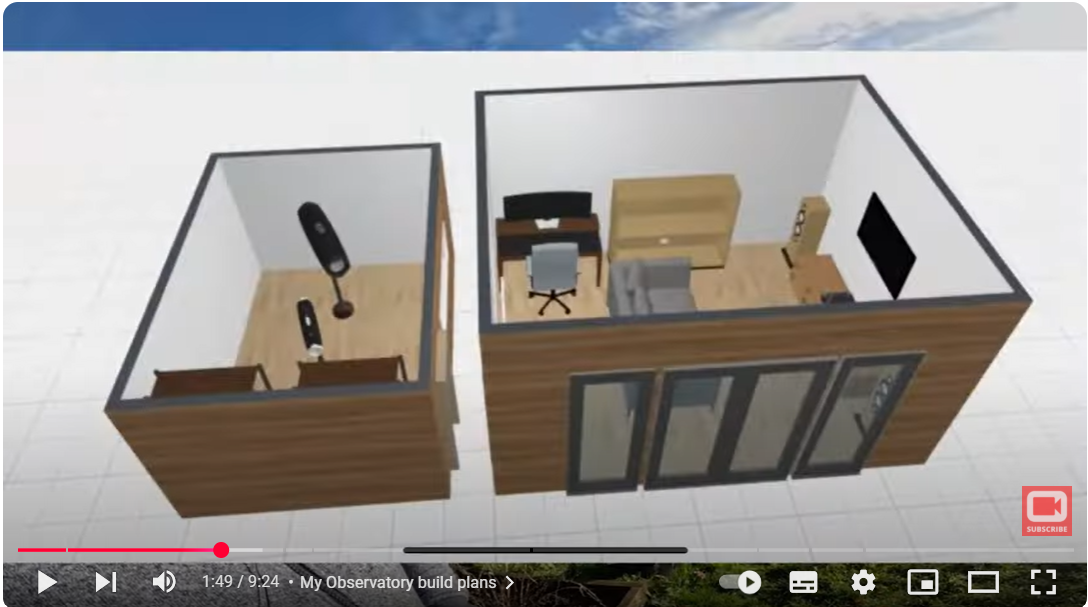

bei 3x3 Metern kannst Du ja auch zwei Säulen aufstellen. Glenn hat das auch so gemacht, schau Dir mal die ersten Videos zum Hüttenbau an.

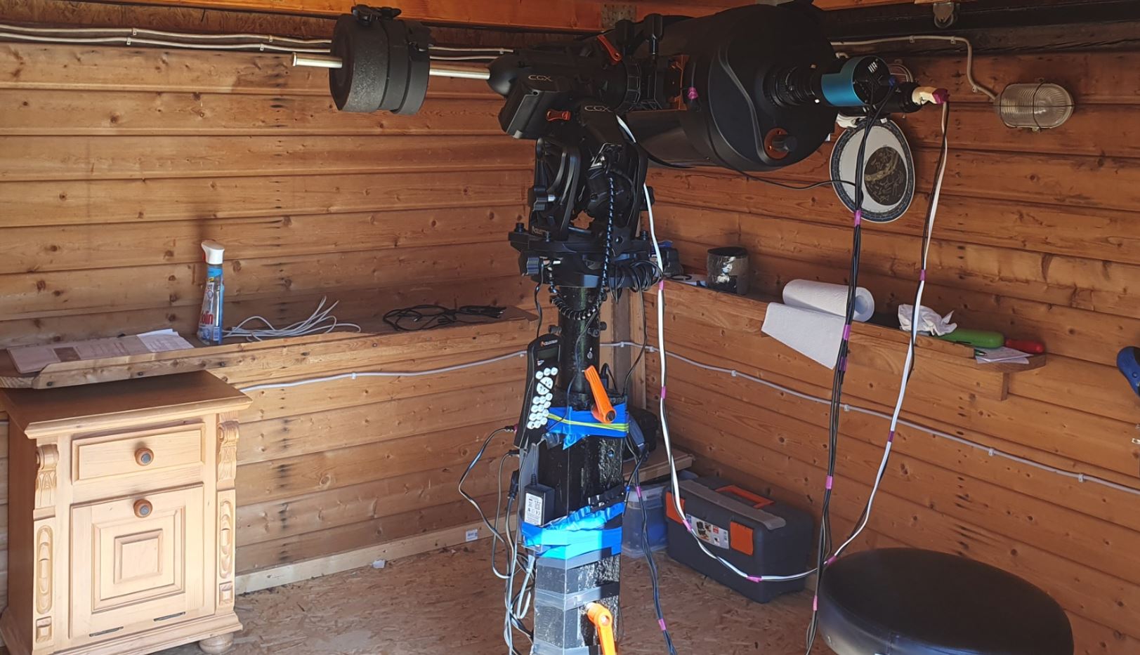

Ich hab das so gelöst...Rohr im Rohrsystem..... und Klemmen 2Stück Orange Hebel .
kann da bei bedarf noch fast einen Meter ausziehn.... am unteren Rohr
hab ich 3 U-Eisen angeschweißt um zu versteifen.... (U-Öffnung am Rohr)
LG Franz

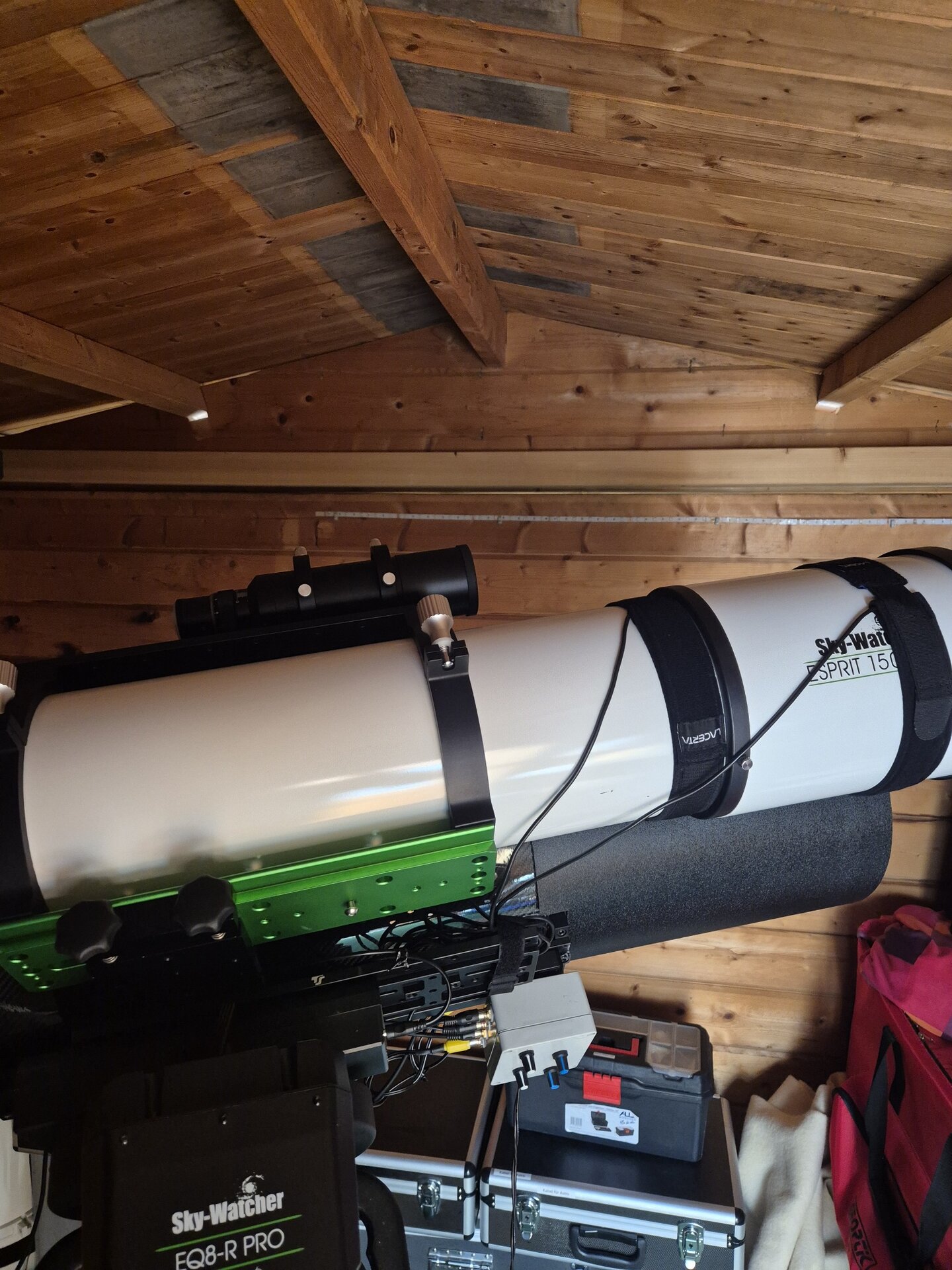

Meine Auflagefläche für die Montierung befindet sich auf 1m Höhe vom Laufboden gemessen. Da drauf sitzt die EQ8-R mit 10" RC und 150er ESPRIT. Durch das annähernd gleiche Gewicht sitzen die Teleskope mittig. Sobald Du unterschiedliche Gewichtsverteilung hast, sitzt Dein Newton eher mittig und der leichtere Lunt weiter aussen und damit auch höher (bei waagerechter Homeposition). Klar, der Durchmesser des Lunt ist kleiner, aber das ist gerade das Schwierige - die genauen Abmessungen und Einflüsse abzuschätzen.
Das Dach fährt bei mir auf Höhe 1,91m. Wie Du auf dem Bild siehst, habe ich oben noch ca. 9cm Platz und wenn ich die Homeposition noch genauer einstelle, dann gehen sicher noch 2-3 cm mehr. Aber dann darf nichts mehr oben drauf, bzw. kein Ungleichgewicht sein. Und so kann ich auch bei geschlossenem Dach die Montierung fahren und Flats bei senkrecht stehenden Positionen der Teleskope machen.
