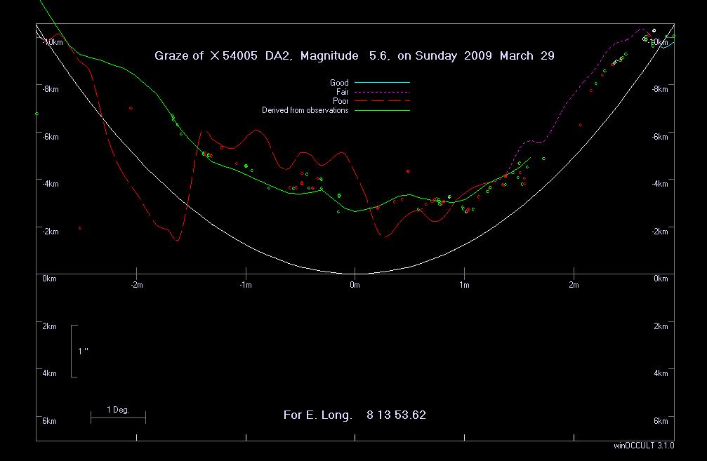

Hier habe ich noch die genauen Daten ("normale" Astronomiesoftware ist hier bei weitem nicht genau genug) vom Mondrandprofil deiner Sternbedeckung mit winOCCULT berechnet (ohne Garantie - ich arbeite normalerweise nicht mit dem Programm):
Code:
Grazing Occultation of X 54005 DA2      Magnitude   5.6
Date   2009 March 29    (Sunday)     Nominal site altitude  10m
E. Longit.   Latitude     U.T.    Sun  Moon   TanZ   PA    WA      CA
   o  '  "    o  '  "   h  m  s   Alt Alt Az          o     o      o
   8 13 54   53 11 24  19 33 36       20 279  2.69 169.8 186.70 -11.58S
Path coordinates are referred to WGS84 (as used by GPS).
X 54005 is double :   5.5  5.2   1.40"   29.0
Graze Path of component #2  2.46km South, and 1.6 secs. later cf. primary.
Hier die Situation noch als Bildchen. Wie du siehst musste man ca. 3km innerhalb der auf Kugelgestalt gerechneten Bedeckungszone befinden um eine tatsächliche Bedeckung sehen zu können.
Andy

danke für die Antworten. Ich denke Andy's Beitrag erklärt das Ganze recht gut. Wäre der Mond eine reine Kugel, so hätte die Bedeckung hier kurz stattgefunden. Mit diesem Modell rechnen wohl die entsprechenden Programme. Von daher war die Voraussage korrekt. Da nun aber an dem Mondrand die Täler den Mond quasi "eindellen" ist er dort kleiner als im Kugel-Modell und es bleibt Platz um den Stern nicht verschwinden zu lassen. Das passt mit der Beobachtung zusammen.
Da eAri ein Doppelstern ist, was Guide übrigens nicht auflöst, kann es sein, dass eine Komponente kurz hinter Mondbergen verschwand, was meinen Eindruck einer "partiellen" Bedeckung erklären würde und den kurzen Helligkeitsabfall des Sterns.
