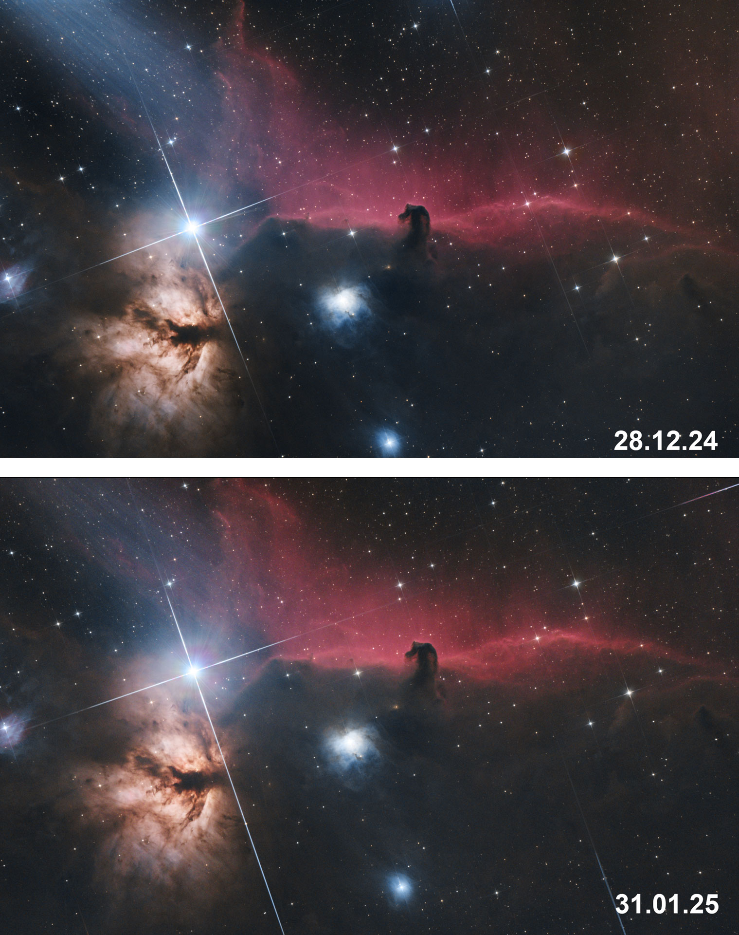

An 2 Beobachtungsnächten, im Dezember und Januar, habe ich den Pferdekopfnebel aufgenommen.
Auf beiden Bildern ist deutlicher Lichteinfall von links zu sehen.
Wird hier evtl. Licht, eines benachbarten Sterns, im Tubus oder Okularauszug gestreut? Bislang ist dieses Problem nur am Pferdekopfnebel aufgetreten.
Ich benutze den Skywatcher Newton N 150/750 Explorer 150P. Der Okularauszug ist nicht geschwärzt, der OAZ ragt in den Tubus hinein. Der Tubus ist ab Werk mit dunkler Farbe versehen.
Was meint ihr? Sollte ich den OAZ mal innen und außen schwärzen oder ist Velour für innen die bessere Wahl? Und wie sieht es mit dem Tubus aus? Ich habe schon oft gelesen, dass es von Vorteil ist den kompletten Tubus mit Velour auszukleiden. Vielen Dank schonmal!
Die beiden Bilder der Nächte hänge ich mal mit an.

Danke, dann werd ich mich mal am Velour probieren. Eine Frage habe ich noch dazu.
Wenn ich den Okularauszug mit Velour auskleide verringert sich ja minimal der Durchmesser. Muss ich evtl. mit einer Randabschattung in meinen Bildern rechnen? Ich benutze eine Astrokamera mit APS-C Sensor.
Vergiss erstmal den OAZ. Fang mit dem Tubus an (und mit der Taukappe, sofern du eine hast). Und schau, dass du keine Lichtlecks im Imaging Train hast. Womit nimmst du auf? Kamera? Filter? Reducer/Korrektor?

Gut, dann erstmal ohne OAZ. Meine flexible Taukappe von Lacerta ist innen bereits matt und angeraut, da würd ich nichts dran ändern wollen.
Ich benutze die ToupTek APS-C Kamera ATR3CMOS26000KPA (IMX571), den Baader 2" MPCC Mark III und gelegentlich den Filter Optolong L-Extreme.

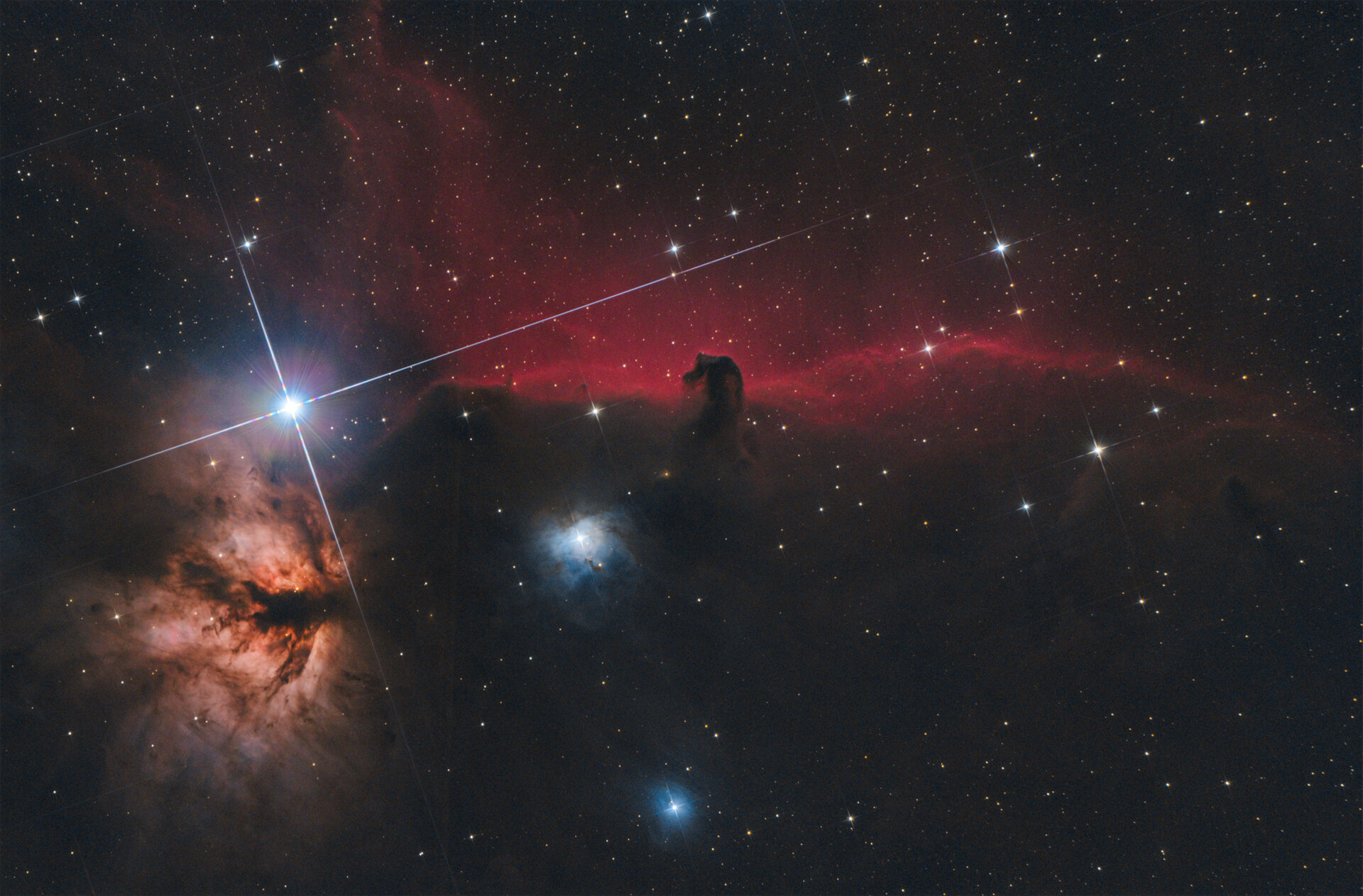

So, nun ein kurzes Update. Letzte Woche habe ich meinen Tubus und den OAZ mit Velour ausgekleidet. Die 2 Rollen Velour der Marke d-c fix gab es im örtlichen Baumarkt für je 7,99 Euro. Folgender Anleitung bin ich gefolgt: Velours-Auskleidung 6" Skywatcher Newton F/5.
Gestern Abend hatte ich dann für gut 2 Stunden die Möglichkeit nochmals am Pferdekopfnebel einen Test zu machen. Für 21x 300s Belichtungszeit, ist das Ergebnis ganz gut geworden. Das Streulicht ist endlich auch weg. :giggle:
Vielen Dank nochmal!
