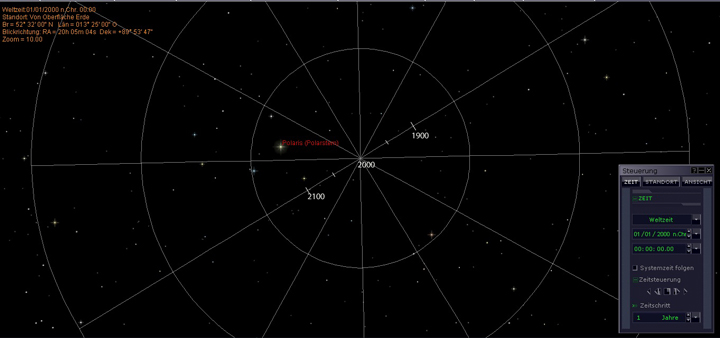

Sorry, aber Stellarium taugt m.M. nach für solche Pi-mal-Daumen-Messungen nicht. Ich hatte mir die Positionen von α UMi (Polaris) für 2002.0 und 2012.0 in Dek von SkyMap ausgeben lassen. Da war die Wanderung 2'41" in diesem 10-Jahres-Zeitraum. Die geringste Entfernung zu Polaris erreicht der wahre Himmelspol im Feb. 2102 mit 27'31" (Quelle: HiJahr 2006), zur Zeit sind es 40'44" (lt. SkyMap Pro).
So sieht die Polverschiebung zwischen 1900 und 2100 aus:
