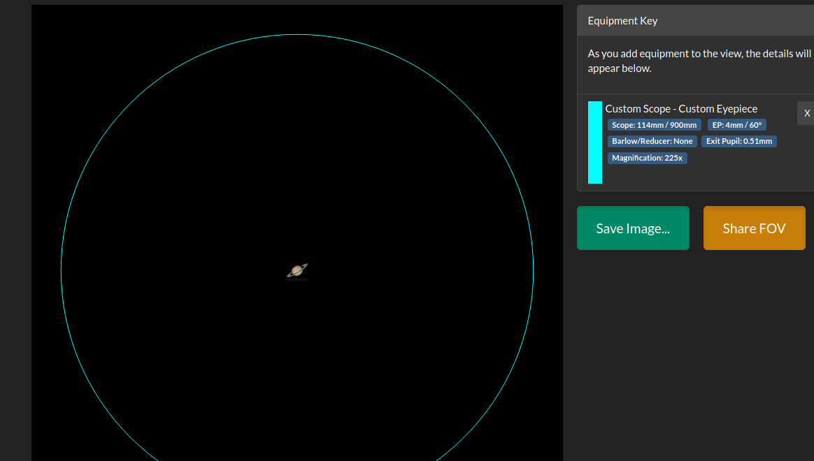

Hier mal ein Beispiel was Du so ungefähr erwarten kannst mit Deinem Teleskop mit einem 4mm Okular und 60° scheinbarem Gesichtsfeld.
Das ganze kannst Du auch selbst hier:
Okulare
durch spielen.
Mit verschiedenen Teleskopen, Okularen und auch Kameras.
So erhälst Du ein ungefähres Gefühl was Dich mit diesem oder jenem Equipment erwartet.

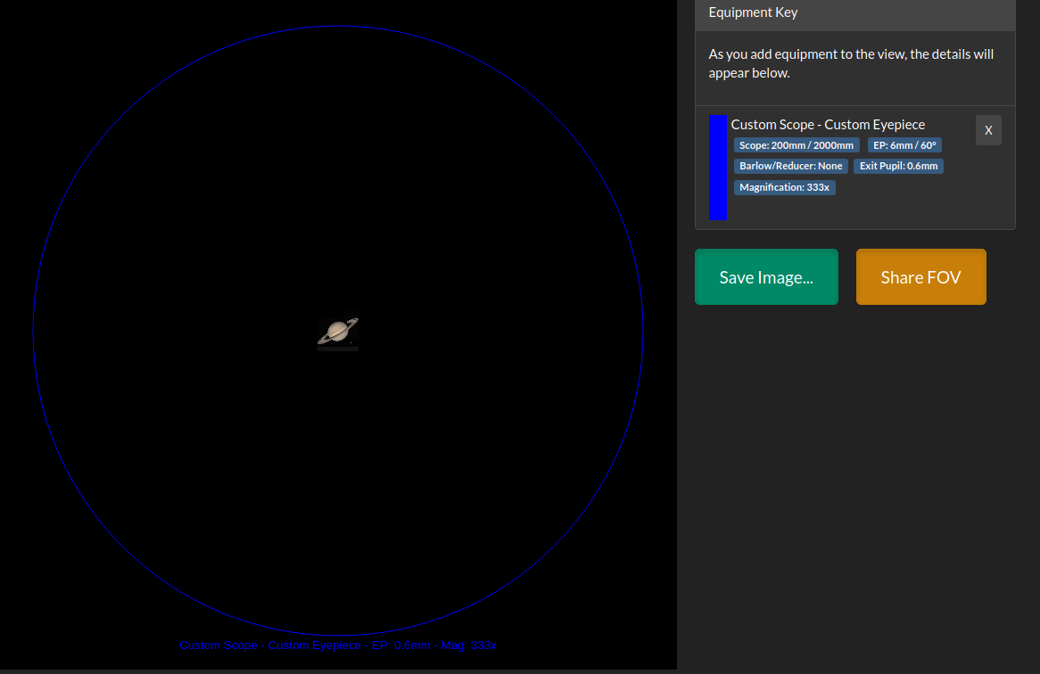

Hier mal ein Bild, dass in etwa dem entspricht, was ich mit meinem C8 und einem 6mm Okular mit 60° zu sehen bekomme.
Dafür muss, wie oben schon erwähnt, Saturn aber auch höher stehen. Seeing und Transparenz müssen auch stimmen.

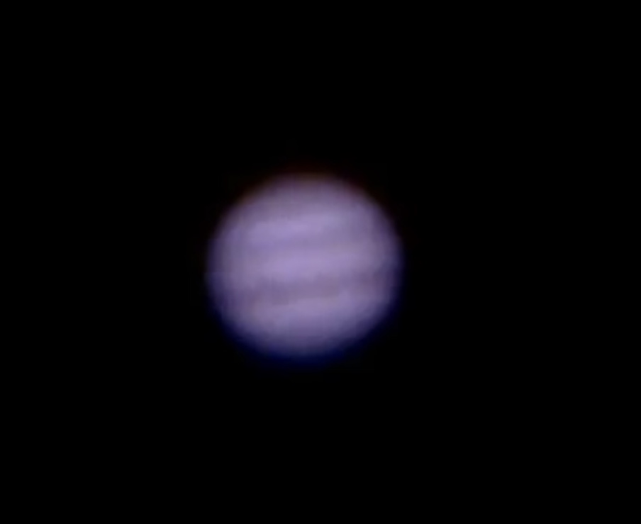

Ja genau, beim Jupiter seh ich ganz deutlich (und auch scharf) die einzelnen Streifen der Wolkenbänder.
Beispiel (mit dem Smartphone und der Smartphonehalterung fotografiert - deshalb leider etwas unscharf). Aufgenommen im Juli 2020
Den Saturn seh ich auch scharf, allerdings nur in Geld bzw. gelbähnlich (Leider ist er auch hier auf dem Bild nicht so scharf wie man ihn mit dem Auge durchs Teleskop sieht) - Ebenfalls aufgenommen im Juli 2020
