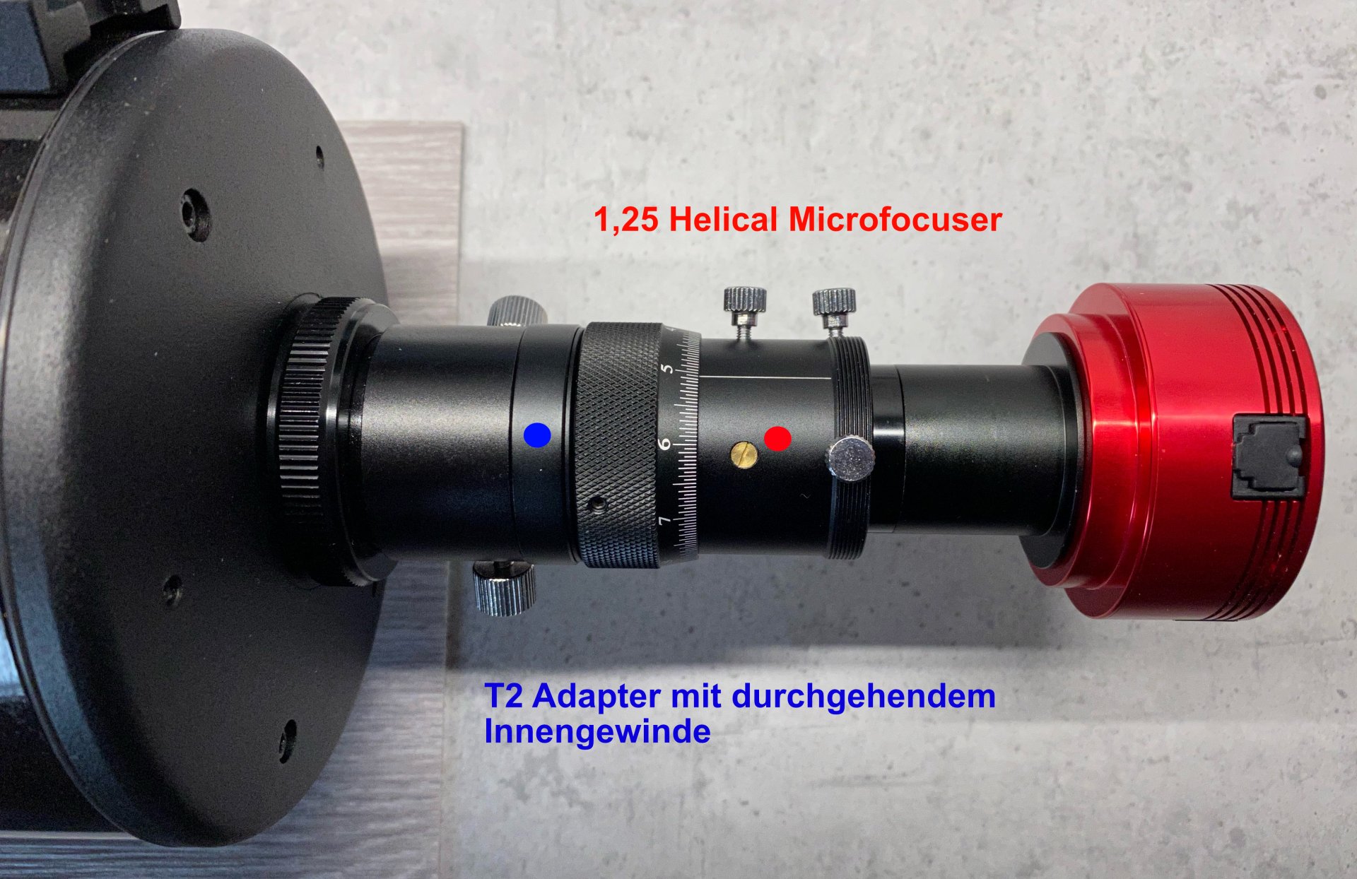

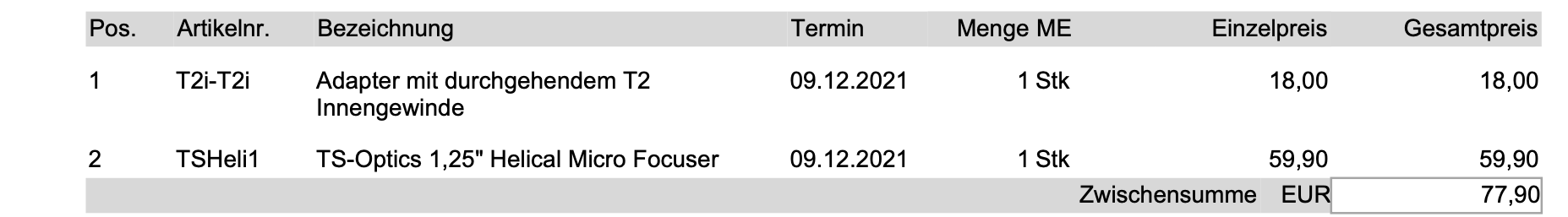

Hallo Peter,
das geht auch:
Ich habe z.Z. meine ASI294MC direkt auf das Gewinde des Helical Microfocuser geschraubt. Die Brennweite verlängert sich ein wenig von 1500 auf 1570mm.
Durch diese Lösung kann man den Spiegel in eine Position bringen das er nicht verkippt ist und die Scharfstellung über den Focuser.

Hallo Harald,
bei deiner Anordnung liegt der Backfokus extrem weit hinten. Dadurch passiert folgendes, du verlierst das max. Auflösungsverhaltnis deines maks! Dein Hauptspiegel muß weit in Richtung intrafokal verstellt werden. Der Strahlenkegel trifft dadurch nicht mehr komplett den Hilfsspiegel. Beim mak hat der Hauptspiegel einen definierten Abstand zum Hilfsspiegel
Du verlierst Öffnung und das max.Auflösungsvermögen. Rück die Kamera näher an das Teleskopende.
VG Frank
Hallo Frank,
das habe ich schon abgeändert indem ich die Kamera direkt an den Helical Focoser aufgeschraubt habe. Die ermittelte Brennweite liegt jetzt bei 1550mm. Näher komme ich nicht ran.

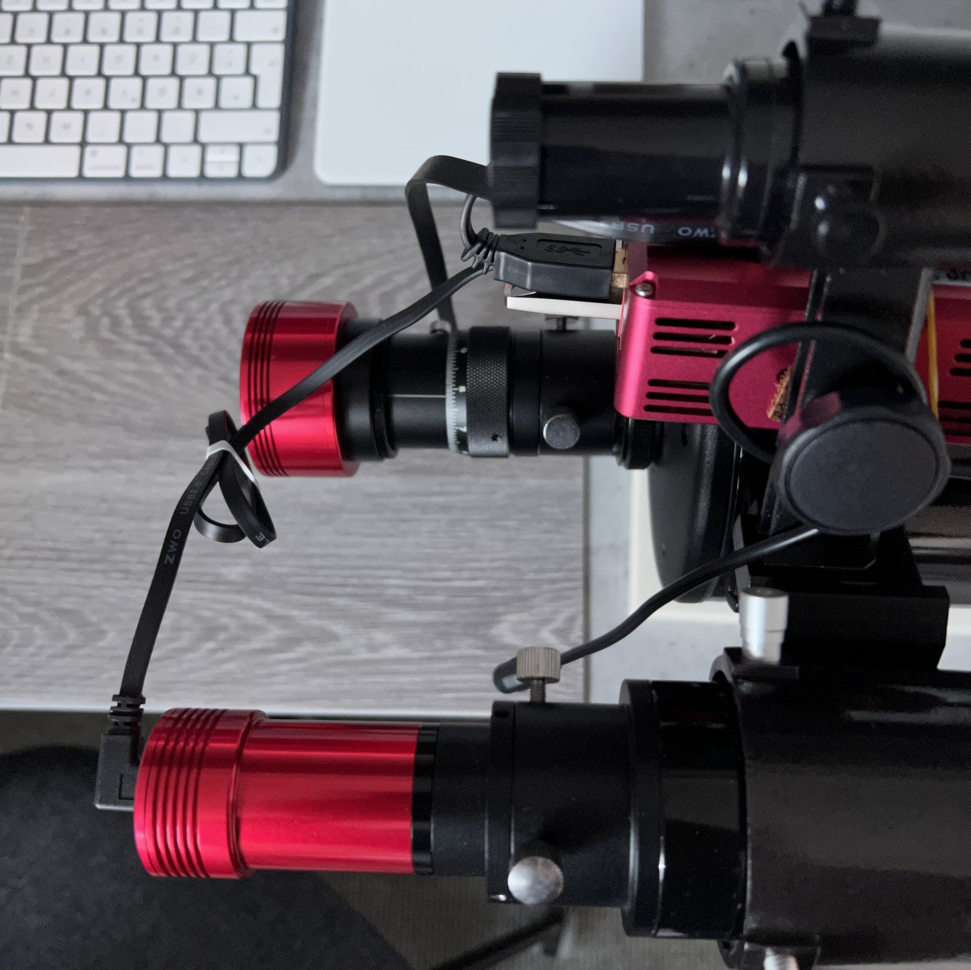

ich habe ebenfalls so einen MAK 127/1500, nutze aber lieber mein Tele-Objetiv mit nur 300mm Brennweite, da mir 1500mm für die meisten Objekte zu viel ist und F/12 auch zu viel Belichtungszeit braucht. Der Umbau-Vorschlag von @olli.mit.zwei.l hat mit auf die Idee gebracht, eventuell einen 0.63-Reducer dazwischen zu bauen, was mich auf knapp unter 1000mm bringen würde. Ich hatte es mal mit dem noch billigeren 0.5-Reducer versucht, die Vignettierung ist aber so extrem, dass die Flats am Rand tiefschwarz sind und vom eigentlichen Bild nach der Korrektur nichts mehr zu erkennen ist bzw. das gecropte Bild den gleichen Auschnitt zeigt wie ohne Reduzierer. Das ich mit einem Reduzierer die Vignetierung verstärke ist mir klar, aber könnte sie mit dem 0.63-Reduzierer durch flats korrigierbar bleiben? Bevor ich mir etwas kaufe, kann jemand abschätzen, ob das funktioniert oder ist das sinnlos?
Danke & Gruß
