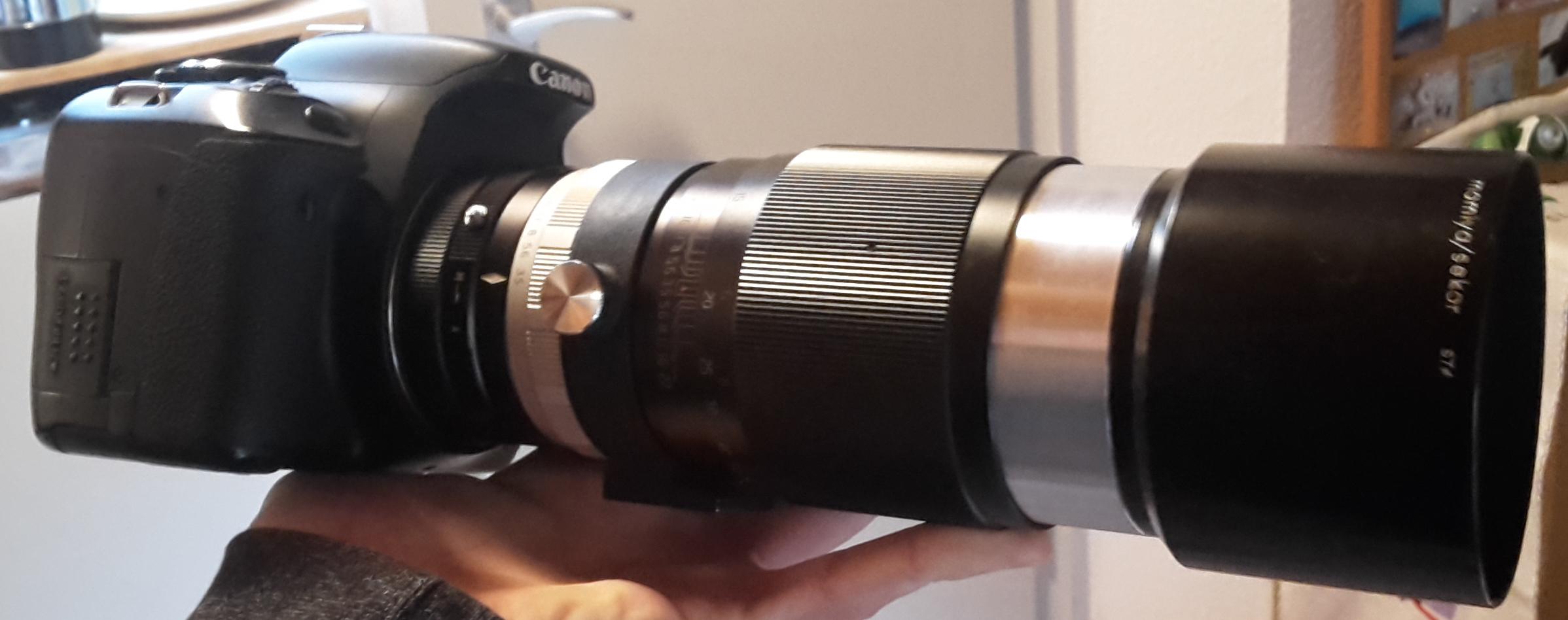

ich habe mir vor kurzem ein Teleobjektiv von Mamiya Sekor gekauft. Es ist ein altes, manuelles M42 Objektiv. Einen passenden Adapter für meine EOS 600d habe ich besorgt und mache soeben die ersten Testaufnahmen.
Nun muss ich festststellen, dass ich nicht ganz genau in den Fokus komme. Der Endanschlag am Objektiv greift ein My zu früh. Ich müsste also den Fokusring noch eine Idee weiterdrehen können, kann es aber nicht, weil ich schon auf Anschlag sitze.

dann ist der Adapter etwas zu dick. Von Bajonett zu Bajonett ist das fieselig. Die Verstellung des Endanschlags ist schwierig, man muss wissen wie das Objektiv aufgebaut ist.

da hast du Du was feines.
Es geht um ein paar Zehntel.
Du kannst auf der M42-Seite etwas wegschmirgeln. Kleb feines Schleifpapier auf eine gerade Fläche und dreh den Adapter beim Schmirgeln.

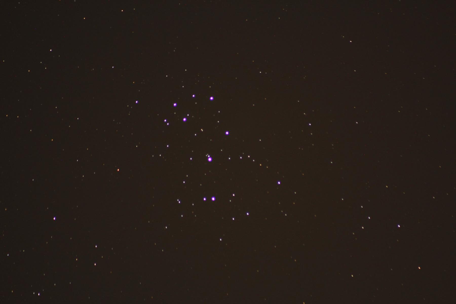

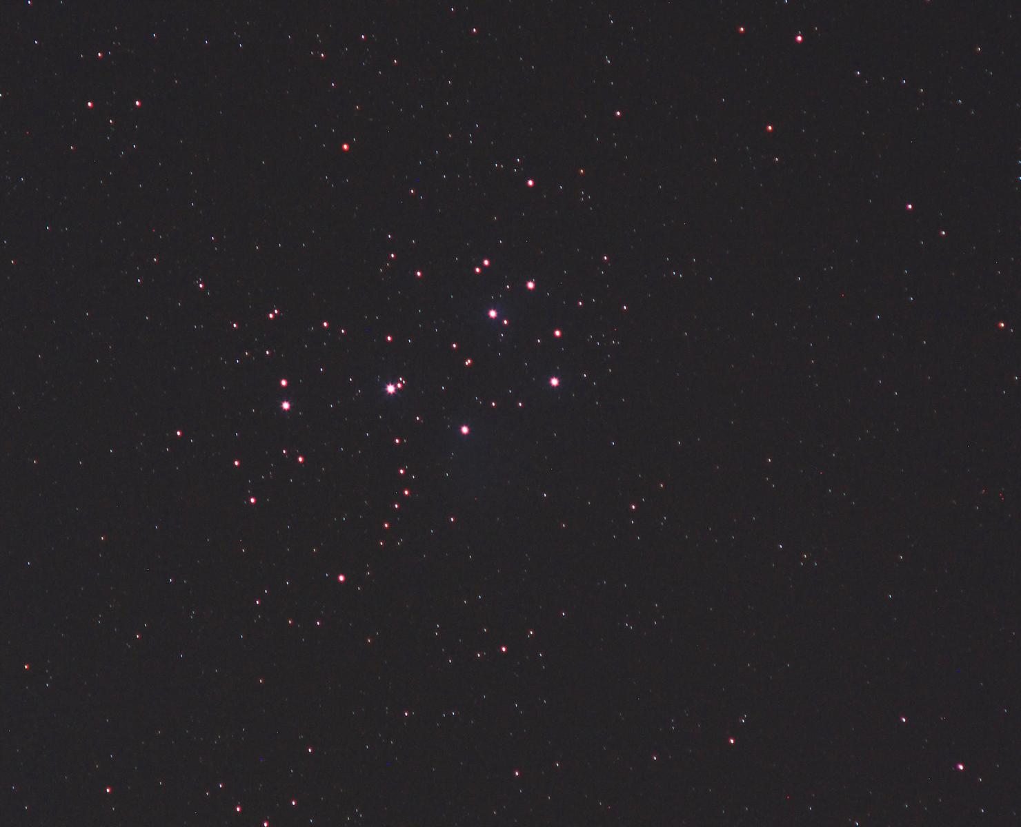

Hier ein Bildausschnitt der Plejaden von gestern Abend. Die Hauptsterne erscheinen sehr rötlich/lila/rosa. Ist das üblich und gibt sich bei der Bearbeitung später? Oder kann die Färbung mit dem Objektiv zusammenhängen?
Vllt kann man anhand des Bildes auch den Fokus beurteilen. Die Sterne sind leider minimal verzogen.
Ich denke, viel fehlt nicht zum optimalen Fokus. Ich werde es heute mal mit dem Abschleifen des Adapters versuchen.
Einzelbild 1min35 auf eq1
Martin
Also die rote Farbe ist nicht normal. Zudem erkenne ich einen Nachführfehler. Hast Du mal ein Kontrollfoto tagsüber geschossen? Gibt es hier auch den Farbfehler?
Hallo Martin,
die Rotfärbung passt auf keinen Fall. Es kann sein, das hängt von dem Objektiv ab, dass sich blaue oder purpurne Säume bilden, die sind Folge des Farbfehlers, der dem Objektiv eigen ist, das Zentrum muss aber die richtige Sternfarbe zeigen.
Ich denke der Fokus kann noch besser sein. Nimm ein kleines Wenig vom Adapter, damit Du etwas "hinter" Unendlich kommst, das sind am Adapter nur ein paar Zehntel mm.
Die eigenartige Farbe kann auch von den Weisabgleicheinstellungen kommen.
Jörg

Am Adapter hab ich 1,4mm Auflagemaß gemessen. Scheint aber trotzdem ein bisschen zu dick zu sein.
Zur Farbe: Das ist schon etwas seltsam.

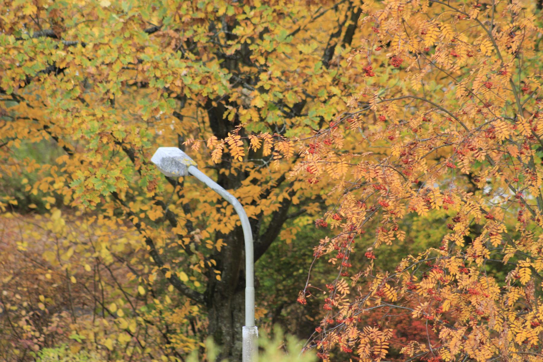

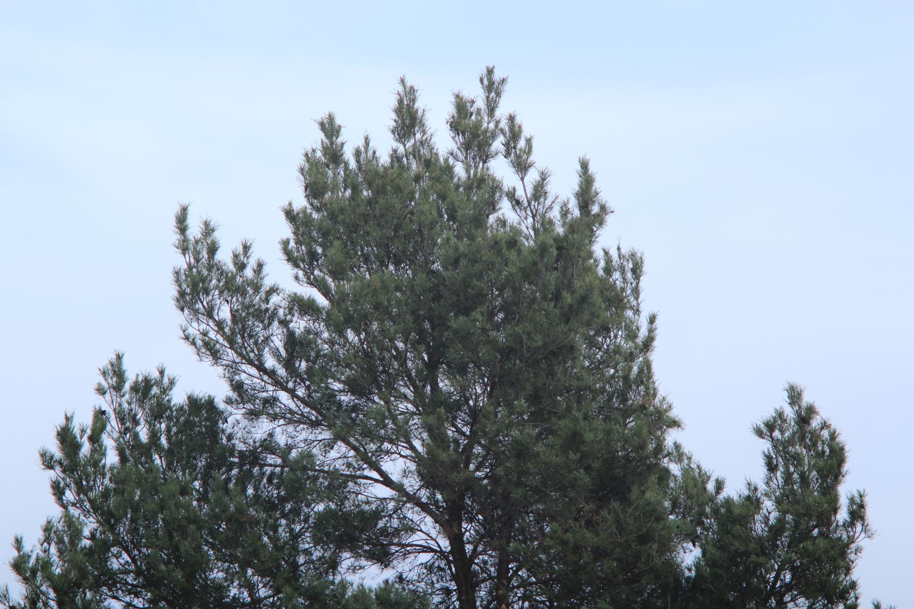

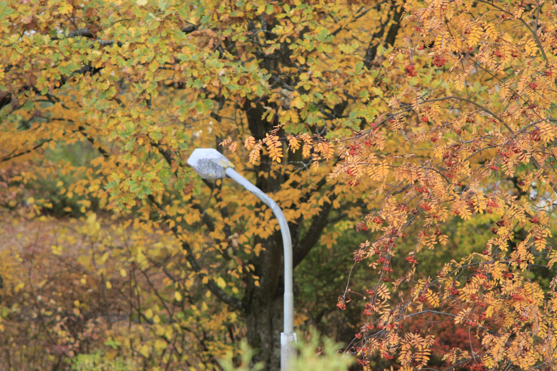

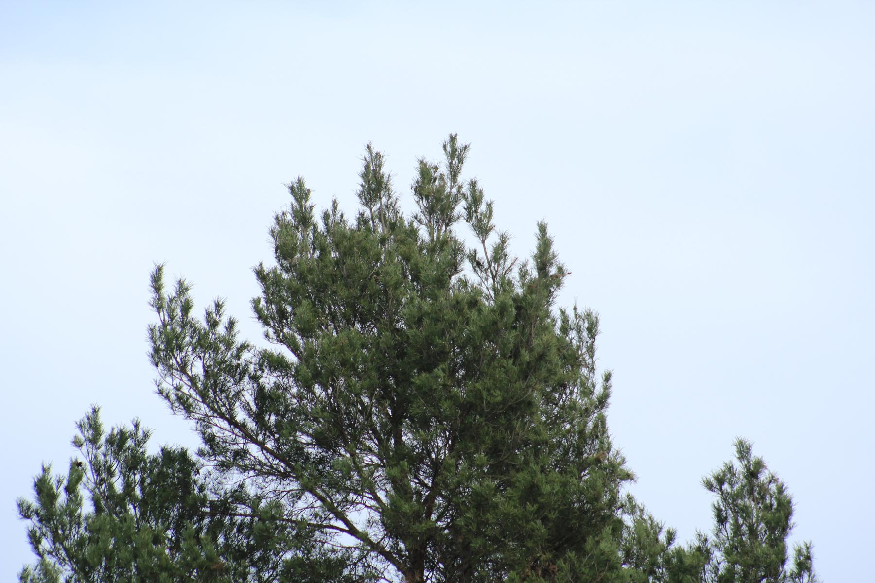

Ich habe gerade noch ein paar Testbilder bei Tageslicht gemacht. Zum Vergleich hab ich das Canon Kit 75-300mm hergenommen. Habe beide bei gleicher Blende verwendet.
Linkes Canon, rechts Mamiya. Der Unterschied ist in meinen Augen nicht sehr groß...
Hier wirkt das Mamiya rechts etwas blasser... warum auch immer?
Martin
Hi Markus,
die Farbabstimmung ist bei verschiedenen Objektiven unterschiedlich, der Unterschied zwischen Canon und Mamiya ist somit OK.

Die Fotos sehen erstmal ok aus. Ich denke Jörgs Tipp was den Fokus angeht, ist zielführend. Das Rot könnte tatsächlich vom Weissabgleich kommen. Fotografiere RAW und mache das nachträglich im Rahmen der Bildverarbeitung.
ich hab noch ein älteres Bild der Plejaden mit dem Canon-Objektiv ausgegragen. Da erscheinen die Hauptsterne auch so rötlich. Gut, das Canon ist ja auch kein Refernzobjektiv:D
Aber es wundert mich, dass ihr keine roten Sterne habt:unsure::D
Damals hatte auch einige Bilder gestackt. Die Sterne waren nach dem Stacken deutlich "normaler", also weißer..:unsure:
Wenn das Wetter passt, werde ich nochmal eine Serie mit dem neuen Mamiya aufnehmen und einfach mal schauen, was im Endeffekt aus den roten Sternen wird.
Martin

Ich hab also heute Nachmittag den Adapter etwas abgefeilt. Ganz schön anstrengend war daso_O
Jetzt komme ich deutlich hinter den Fokuspunkt (wahrscheinlich kam ich vorher auch schon knapp dahinter, habs nur nicht gemerkt...). Allerdings ist es wirklich wahnsinnig schwierig den korrekten Fokus zu treffen ohne Hilfe.
Selbst die Scheinerblende liefert nur eine Grauzone, die sich nicht weiter beurteilen lässt.
Weiterhin hab ich festgestellt, dass sich tatsächlich je nach Fokus das Farbspektrum ändert. Bei <Unendlich ist es eher bläulich und bei >Unendlich eher rötlich. Direkt im Fokus (so direkt, wie ich es halt ohne Hilfsmittel hinbekomme) bleibt aber das rötliche Spektrum stärker präsent.
Im Moment lasse ich eine Serie M31 durchlaufen. Dann mal sehen, wie sich das Objektiv nach der Bearbeitung hinterher zeigt.
