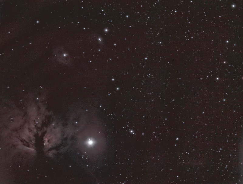

Vor zwei Tagen wollte ich einen meiner ersten Versuche in der Deep-Sky-Fotografie machen; Den Pferdekopfnebel.
Genutzt wurde ein CPC925 mit Hyperstar,Atik 490ex und ein Baader UHC-S Filter.
Aufgenommen wurden 100 Einzelbilder á 36 Sekunden.
Mein Problem ist nun, dass ich aus dem mit DSS gestackten Summenbild nichts herausbekomme.
Ich habe das Histogramm mit Fitswork zig mal in allen möglichen Weisen gestretcht, außer einem schwachen Flammennebel bekomme ich nichts zustande.
Meine Frage als Anfänger wäre nun:
Kann man aus diesem Summenbild überhaupt etwas herausholen ?
Falls nein, wo liegt mein Fehler ?
Ich habe den Eindruck, dass ich wegen des UHC Filters die doppelte bis dreifache Belichtungszeit gebraucht hätte. Kann das wirklich so sein ?
Hier eine Vorschau des unbearbeiteten gestackten Summenbilds:
Link zur Grafik: http://www.terrarienbilder.com/temppics/stack_vorschau.png
Hier ein Download-Link für das unbearbeitete Summenbild (mit DSS gestackt/10 Flats):
Download Summenbild (.tif Datei,52MB)
Ich würde mich sehr freuen wenn jemand Hand an dieses Bild legen möchte und mir Tipps in die richtige Richtung geben könnte.

Hi Michael,
da hat dir vorallem der Mond einen Strich durch die Rechnung gemacht, würd ich behaupten. Zudem ist da sehr deutlich die Bildfelddrehung zu erkennen, man kann gut die Ränder der überlagerten Bilder unten links und oben links sehen.
Der heftige Grünstich dürfte wohl vom Baaderfilter kommen.
Aber woher kommt der Konzentrische Kringel um Alnitak?
Ich würde da nochmal einen neuen Versuch ohne Mond und ohne den Filter machen.
Gegen die Bildfelddrehung hilft wohl nur eine Polhöhenwiege oder eine Parallaktische Monti. Für lang belichtete DS Aufnahmen ist die Azimutale Gabelmontierung des CPC denkbar ungeeignet.
Rolf

Hallo Michael!
Anbei eine Möglichkeit das Bild zu entwickeln.
Link zur Grafik: http://www.werbeagentur.org/oldwexi/fotos/ic434_stack_gw_x800.jpg
Zu den Verbesserungen die Du machen könntest zählt unter anderem:
Die Kamera nicht verdrehen. Sie wurde bei den Aufnahmen bis
zu 45 Grad verdreht. das bringt rechts unten und links oben
zu wenig Licht ins Summenbild. Sowie dunkle diagonale Streifen.
Der UHC Filter ist sicher nicht für Astrophotographie geeignet.
Versuche es ohne. Bei diesen Kurzbelichtungen lässt
sich der helle Himmel gut rausrechnen.
Generell ist der Hyperstar bestens dazu geeignet sehr tiefe
Aufnahmen zu machen. Ich belichte damit zwischen 4 und 10 Minuten.
Mit 36 Sekunden kommen halt nur die hellsten DeepSky
Strukturen aber keine schwachen dunklen Strukturen.
Weiters glaube ich dass das Summenbild nur mit
16 Bit TIF gespeichert wurde was ebenfalls zu Dynamikverlust
im dunklen Bereich führt.
Also Abspeichern als 32-Bit Floating Point File.
Kollimiert hast Du sehr gut!
Nur, die Kabel laufen relativ ungeordnet über die
Korrektorplatte.
Die Kable sollten in einem vollem exakten Halbkreis drüber geführt
werden dann bekommen auch die hellen Sterne keine unregelmäßigen
Spikes.
Dann gäbe es noch Vermutungen aber da fehlen die
Kalibrierungsdaten.
Aja, und der Pferdekopfnebel ist leider außerhalb des
Bildes am unteren Rand....
Gerald
Hier mal mein Versuch aus dem Tiff was zu machen...

Michael,
Die Einzelbelichtungszeit ist vieeeeel zu kurz!
Ich würde anfangen in Minuten zu denken, nicht Sekunden...
Versuch doch mal 2min, oder 5min.... Also soviel, bis das Histogramm der Einzelaufnahme sich deutlich vom linken Rand abgrenzt.
Ernie
Hallo Michael!
Nun glaube ich auch zu wissen dass Du die Kamera nicht verdreht
hast sondern ohne Wedge eine ordentlich Bildfelddrehung
Dir eingehandelt hast, die eine normale Bearbeitung
NICHT mehr ermöglicht.
siehe das nachfolgende bösartig gestreckte Bild dass die Artefakte durch die Bildfelddrehung nur im Ansatz zeigt.
In Wirklichkeit sind die Artefakte noch schlimmer.
Link zur Grafik: http://www.werbeagentur.org/oldwexi/fotos/stack_32bitKrational_x800_troubles.jpg
Weiters glaube ich stimmt mit der Debayerung irgendwas
nicht. Ich gehe davon aus dass Du die falschen RGGB
Positionen fürs Debayer angegeben hast. Das war schon beim
vorigen Bild so, da musste ich die Kanäle vertauschen...
Weiters schaut es in diesem Bild aus als hättest
Du die Bilder vorm Debayern schon gedreht sodas dann nach dem Debayer das chaotische Farbraster erzeugt wurde.
Wenn Du also Ergebnisse erhalten willst die Dir
WESENTLICH(!) weniger Schwierigkeiten beim Entwickeln bringen
sollen, dann hilft nur - die Wedge einbauen dann
bist Du die zerstörerische Bildfelddrehung los,
außerdem kannst Du dann länger belichten sodass auch
die schwachen Nebel in diesem Bild erscheinen können.
200 Bilder mit Bildfelddrehung machen die Artefakte nur noch schlimmer...
Natürlich könnte man versuchen beim Registrieren und
Stacken mit HDR zu arbeiten, ich bin mir aber nicht sicher
ob Du schon so weit bist... oder die Qualität der
Kurzbelichtungen wirklich ausreicht.
Wie schon beim ersten Bild erwähnt kann es natürlich auch
sein dass die Kalibration ebenfalls verhaut wurde.
Das kann man aber erst festellen wenn man ein einzelnes
Raw Light und das MasterFlat hat. (Dark hast wahrscheinlich
nicht gemacht?)
Hier der Versuch das heutige Bild auszuquetschen -
aber durch den doppelten Debayerfehler war farblich nix mehr zu machen.
Link zur Grafik: http://www.werbeagentur.org/oldwexi/fotos/stack_32bitKrational_x800.jpg
Kann es sein dass Du die Bilder vor dem DSS oder das Summenbild nach dem DSS mit einer anderen Software noch "behandelt" hast??
Gerald

Hallo Michael!
Na, dann ist wenigstenes ein Teil geklärt!
Die richtige Farbeinstellung für Deine RAWS im Debayer
ist natürlich
GRBG !!! (RGGB und BGGR sind natürlich falsch!)
GRBG liefert am Einzelbild korrekte Farben und bereits bessere Ergebnisse.
Der Fokus und die Kollimation am Einzelbild ist einfach
sensationell scharf und Du hast perfekt runde Sterne!!!
Deine Schwierigkeiten liegen nicht am Aufnahmeprogramm
sondern in der Bildbearbeitung.
Das Aufnahmeprogramm erstellt einen sauberen FITSfile mit allen
Zusatzinformationen über die Aufnahme die sehr hilfreich
sind. Diese gehen leider verloren wenn Du auf
TIF File Format wechselst.
Also im Fits File Format bleiben auch nach der Kalibrierung als
32-Bit FITS Floating File abspeichern dann bleiben
die Protokolle über die Aufnahme und Bearbeitung im FITS Header erhalten.
Darks brauchst Du meiner Meinung für diese Kamera nicht unbedingt. Aber Bias fürs Flat.
Das Flat muss ich mir erst gesondert zu Gemüte führen.
Anbei noch das Einzelbild richtig debayered:
Link zur Grafik: http://www.werbeagentur.org/oldwexi/fotos/grbg.jpg
Gerald
Hallo Michael!
Zum Flat:
Das Light ist gut ausgeleuchtet und zeigt nur eine
schwache Vignettierung von der Mitte ausgehend, sowie keinerlei Schmutz am Chip. Wie gesagt ein sehr schönes
Light.
Das Flat schaut völlig anders aus und passt natürlich nicht zum Light.
Das Flat hat eine Helligkeitsverlauf von unten nach oben,
also kein helles Zentrum und kein dunkler Rand in den 4 Ecken.
Der Fehler kann 2 Ursachen haben.
Die Lichtquelle war nicht gleichmäßig.
Oder/und das Master Bias wurde nicht vom Flat abgezogen!
Auch ist das Master Flat ein bischen zu dunkel, die
Pixel die Rot und Blau representieren sind nur zu 20 bzw
25% im oberen Teil gesättigt um unteren zwischen 50 und 54 %.
Also Bias machen. Und eventuell neue Flats.
Aber schicke mir zuerst noch ein einzelnes RAW Fits Flat.
Dann kann ich erkennen ob die Lichtquelle schlecht war..
Gerald
Hallo Michael!
Je mehr ich mir das Flat "tiefer" anschaue umso mehr komme
ich zur Überzeugung dass der Hauptverursachen Deiner Artefakte
im Summenbild - das Flat ist!
Diese diagonale Streifen und das dunkle rechte untere Eck im Summenbild sind eindeutig durchs Flat eingebracht.

Am Mittwoch hatte ich nochmal 25x200s auf IC434 gehalten. Dieses Mal mit dem Idas LPS D1 Filter.
Die gute Nachricht vorweg: Ich habe IC434 getroffen. ;)
Summenbild aus 25x200s (u.U. per Rechtsklick speichern).
Ohne Flats und Bias mit DSS erstellt.
Was ist von diesem Summenbild zu halten, außer dass das Guiding nicht perfekt war ?
PixInsight habe ich mir heute zugelegt. Weiter als bis zur Auto-STF Funktion komme ich natürlich noch nicht..
Link zur Grafik: http://www.terrarienbilder.com/temppics/astro/pi_15.PNG

Das jetzige Summenbild ist zwar besser, aber man kann nix
mehr kalibrieren. Kalibrieren geht nur am einzelnen Raw Bild.
Und ohne Kalibrieren sind auch hier einige Artefakte
nicht mehr zu entfernen.
Deine Entscheidung PixInsight zu verwenden ist ein Gute,
aber es wird a bisserl dauern bist weißt was Du tust.
Dafür brauchst keine andere Software mehr lernen...
Gerald
P.S.:
Anbei noch schnell eine Bearbeitung mit starker Streckung, aber es bräuchte natürlich
die einzelnen Lights und Flats um die Artefakte korrekt
rauszurechnen.
Link zur Grafik: http://www.werbeagentur.org/oldwexi/fotos/stack15gw.jpg
