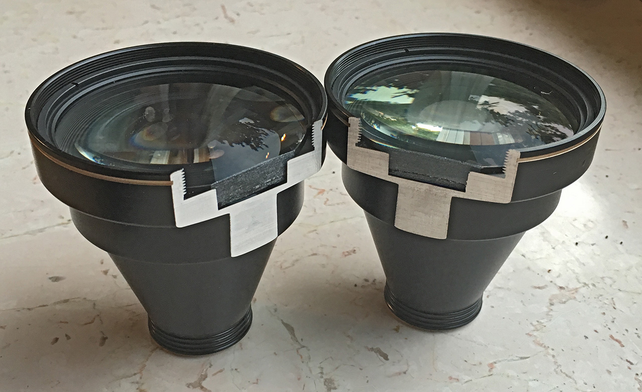

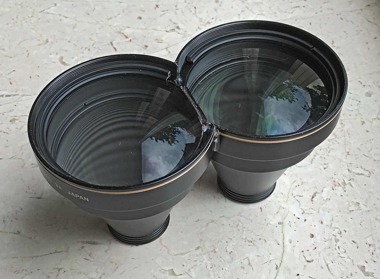

Nikon 2x54: 30° Feld ohne Brille, für mich 27° Feld mit Brille, Eigenbau aus zwei fotografischen Tele-Convertern, voll brillentauglich und vor allem: absolut randscharf! Das Königsglas!
Das Nikon 2x54 ist nicht kommerziell erhältlich, es gibt aber ein ellenlanges Thread auf Cloudy Nights dazu, mit detaillierten Anleitungen zur Herstellung.
Meins kommt von Jochen Schell. Jochen hat sich auch ein Nikon 3x64 15° gebaut. Jochen, möchtest Du etwas dazu schreiben oder das Prachtstück zeigen?
So: habe ich etwas übersehen? Gibt es weitere Eigenbauten in dieser Klasse? Oder gar kommerzielle Produkte?
