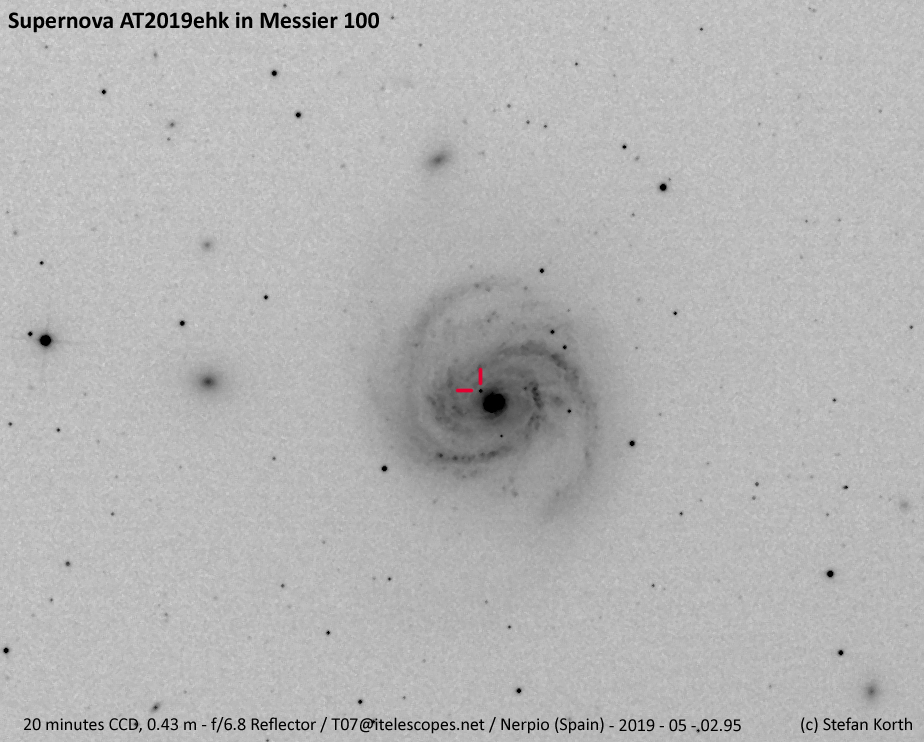

In der Nacht vom 29. auf den 30.4. ist in M 100 eine neue Supernova (ca. mag 16 - 17) entdeckt worden, Infos dazu bei https://wis-tns.weizmann.ac.il/object/2019ehk .
Anbei ein Remote-Schnappschuss von mir, den ich in der vergangenen Nacht einsammeln konnte. Hingucken könnte noch spannende werden, bei der Entfernung sollte die SN eigentlich heller werden können - andererseits scheint sie aber auch wohl ziemlich gerötet zu sein. Naja, für ein paar hübsche M100-Bilder sollte es so oder so langen ;-).

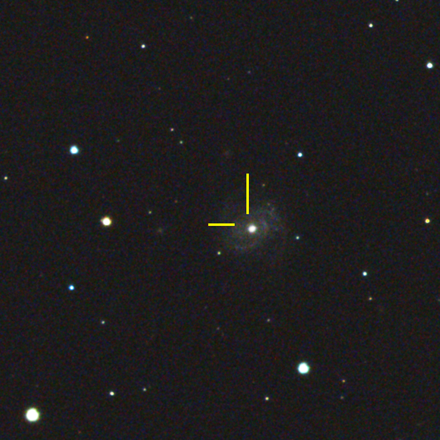

nachdem ich die Nachricht der Supernova hier gelesen hab, hab ich heute Nacht spaßeshalber versucht, sie abzulichten. 2 Stunden hab ich draufgehalten mit meinem 60/360 TSPhotoline und der 450Da. Leider zogen dann Wolken durch das Gesichtsfeld und ich konnte nur 50 Minuten von den 2 Stunden verwenden. Ich bin mir jetzt nicht sicher, ob ich sie erwischt hab. Das Bild ist sehr körnig, aber ich hab da ein extrem schwaches Signal, gaaaaaanz dicht am Kern, ungefähr an der entsprechenden Position. Paßt es?
Wenn es heute Abend auch klar ist, probier ich es nochmal...
