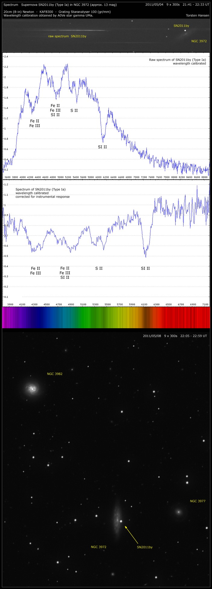

habe am 04. + 08.05.2011 endlich die Supernova fotografieren und spektroskopieren können.
Große Version:
http://www.aau.telebus.de/Ver_7/user/Torsten_Hansen/SN2011by20110508/20110504u08sn2011by2w.jpg
Link zur Grafik: http://www.aau.telebus.de/Ver_7/user/Torsten_Hansen/SN2011by20110508/20110504u08sn2011by2wk.jpg
Bezüglich des Spektrums hier noch eine Referenz, die das Linienprofil einer SN vom Typ Ia wiedergibt:
http://www.astro.rug.nl/~onderwys/ACTUEELONDERZOEK/JAAR2001/rico/image/SNIa-spec-early.jpeg
Das Bild stammt aus dieser Quelle, wo auch Spektren anderer Supernovaetypen zu finden sind: http://www.astro.rug.nl/~onderwys/ACTUEELONDERZOEK/JAAR2001/rico/spectra.html
Grüße,
Torsten

hallo Torsten,
gratuliere, da hast du dich aber schone volle Kanne in den Star Analyzer eingearbeitet. Wow, Spektren von Supernovae in fernen Galaxien aufnehmen in so einer Auflösung! Unglaublich.
Das Ding liegt auch bei mir in der Kiste, muss mich auch mal damit beschäftigen. Danke für die Anregung!
lg Tommy

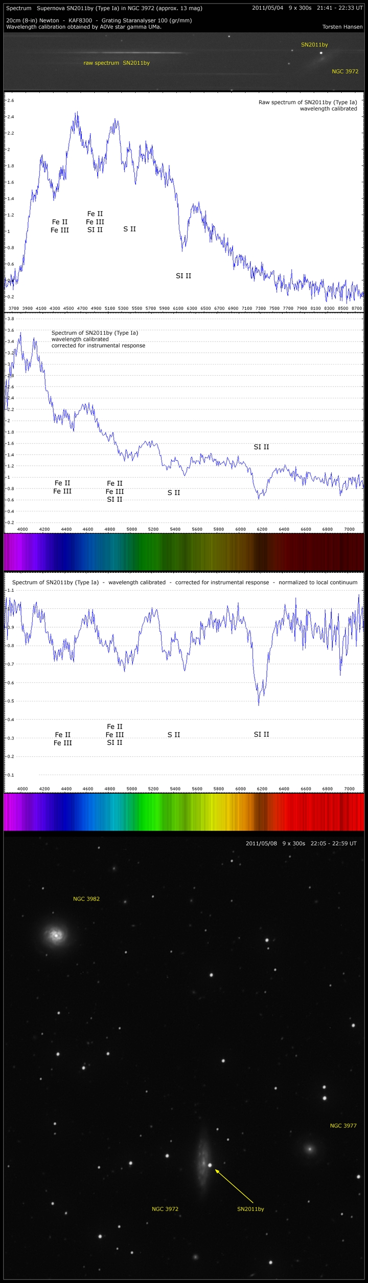

update: Supernovaspektrum SN2011by vom 04.05.2011
Hallo Tommy,
danke Dir für Deine Rückmeldung.
Mir ist bei der Neubearbeitung der Daten ein Fehler in der der Datenreduktion aufgefallen, den ich nun korrigiert habe.
Die 2te Grafik zeigt nun das tatsächlich um die "instrumental response" korrigierte Spektrum und den relativ hohen Blauanteil des Spektrums.
In Grafik 1 ist wie oben schon, das Rohspektrum und in Grafik 3 das auf das Umgebungskontinuum kalibrierte Spektrum zu sehen.
Link zur Grafik: http://www.aau.telebus.de/Ver_7/user/Torsten_Hansen/SN2011by20110508/20110504u08sn2011byclwk.jpg
Grüße,
Torsten
