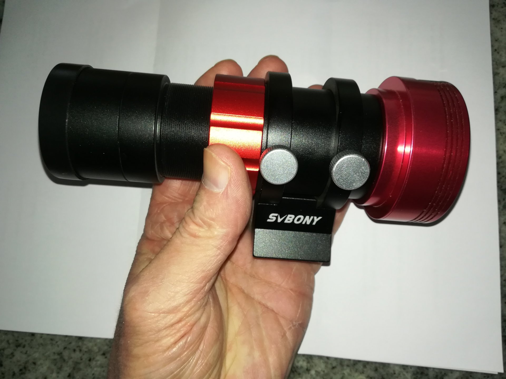

Falls jemand auch sowas sucht hier ein kurzer Eindruck der Mechanik und ein paar Bilder dazu. Das Teil wirkt mit seiner roten Eloxierung und dem Pappkarton, als käme aus der ZWO Schmiede. Zumindest meine alte ASI120MC kam in diesem Karton-Design.

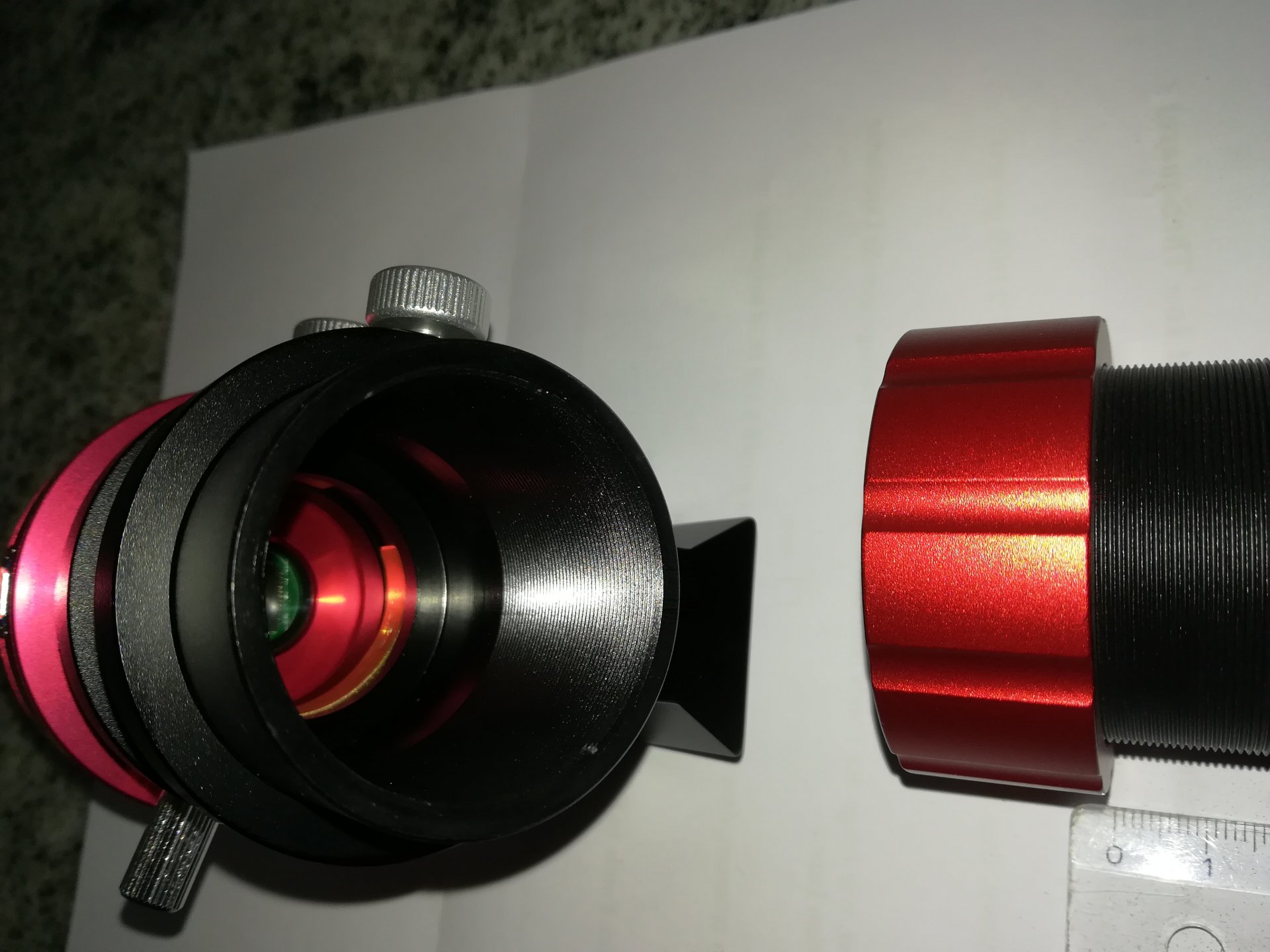

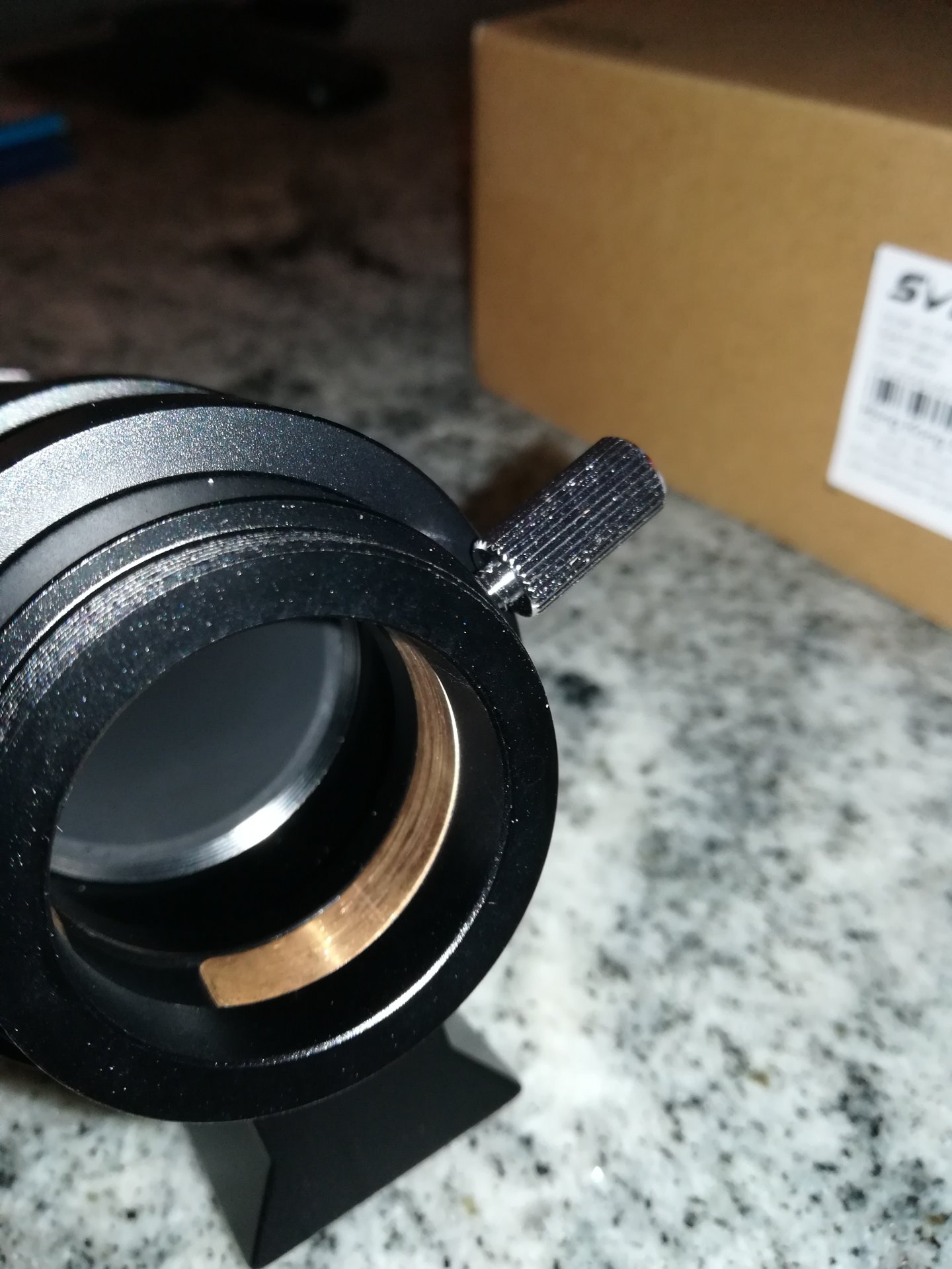

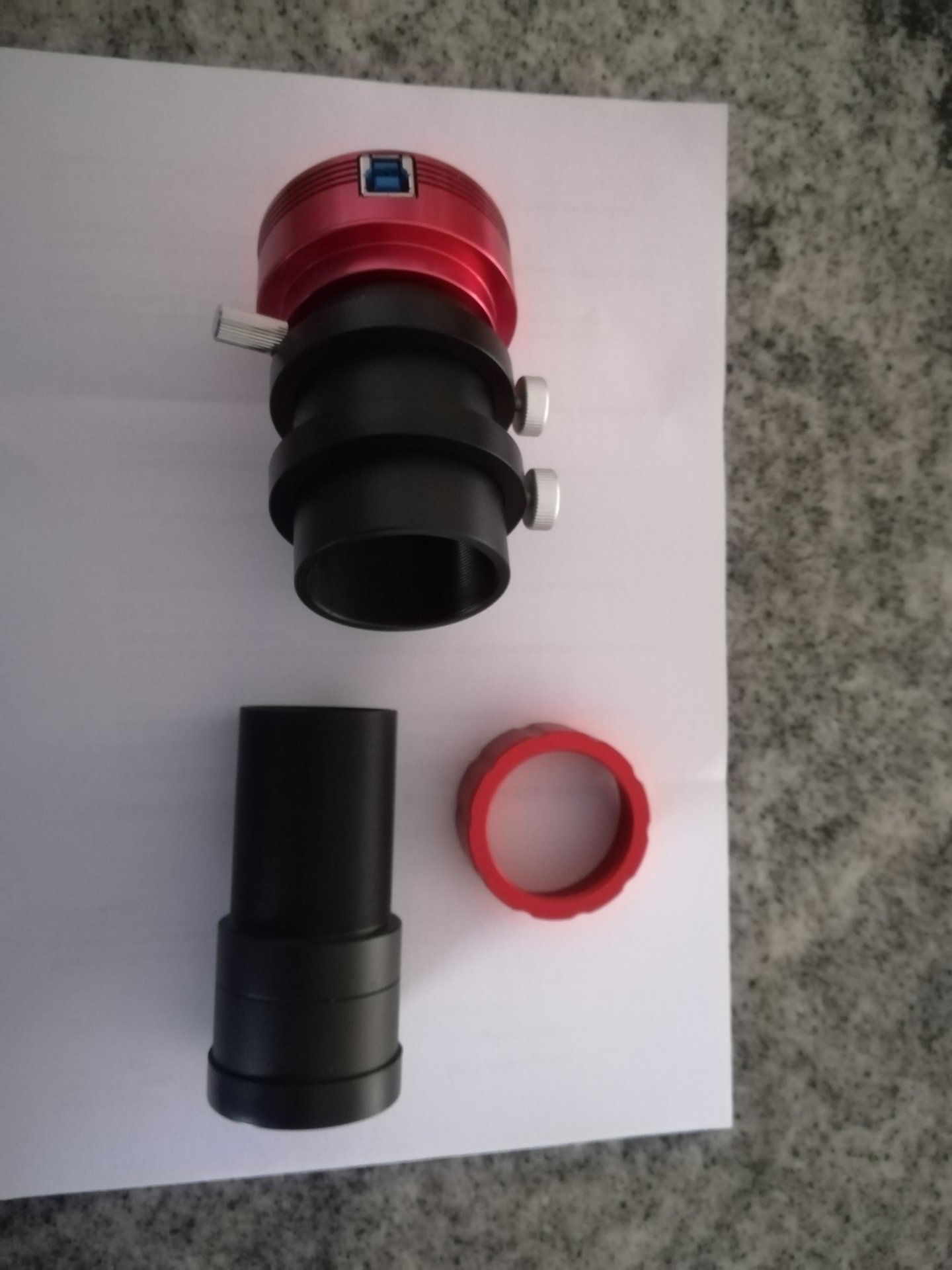

Alle Teile, abgesehen von der Linse sind aus Metall und sauber schwarz und rot eloxiert. Beiliegend sind noch die 2 Befestigungsschrauben mit Kunststoffspitzen für die Schellen sowie eine weitere Schraube für die 1,25‘‘ Klemmung und ein Inbusschlüssel. Eine ASI120 mit ihrem T2 Gewinde kann man aber direkt anschrauben. :y:

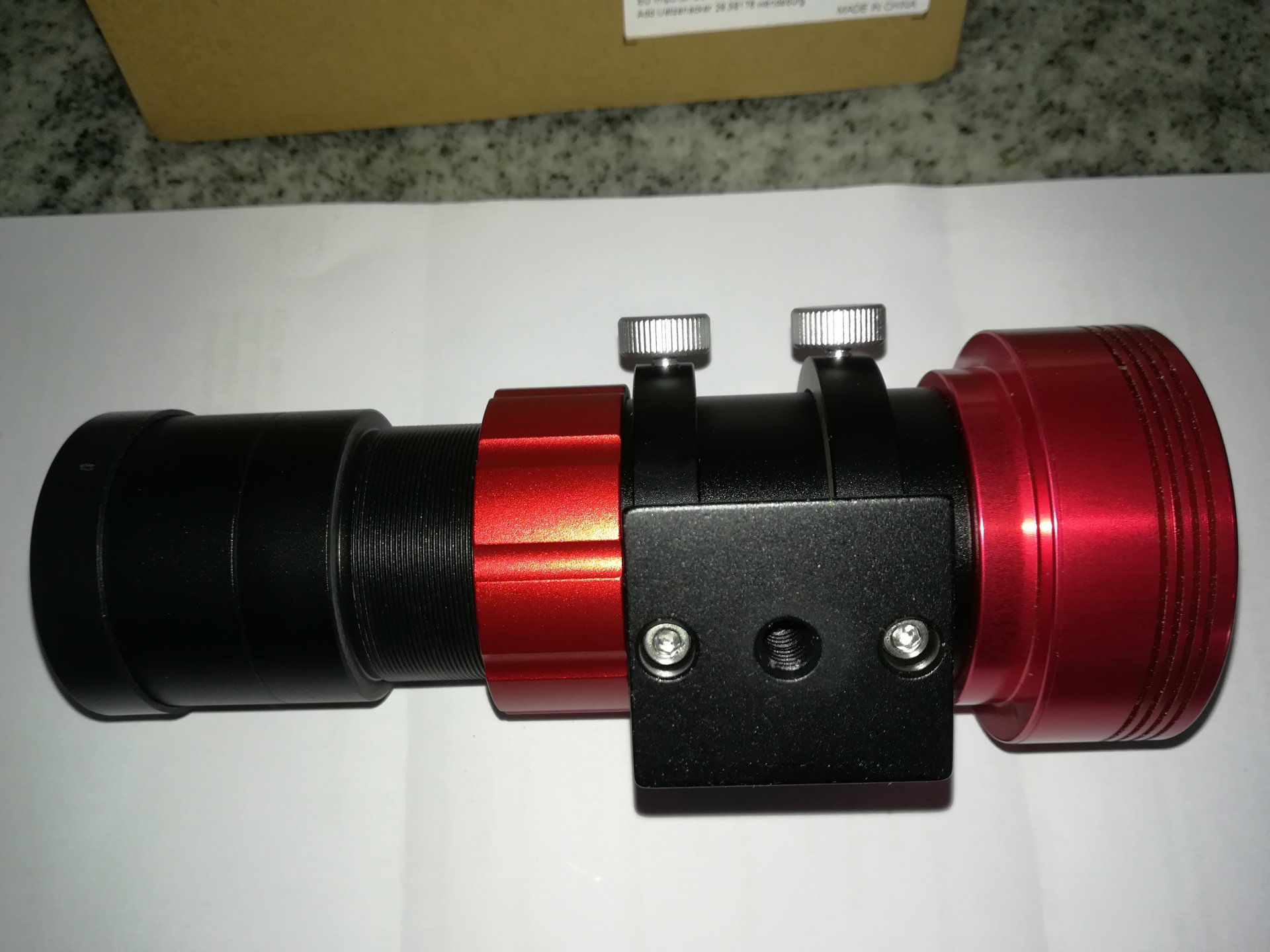

Die Schellen sind über Inbusschrauben mit dem Fuß verbunden. In dem gibt’s dann noch eine Bohrung für eine Fotoschraube.

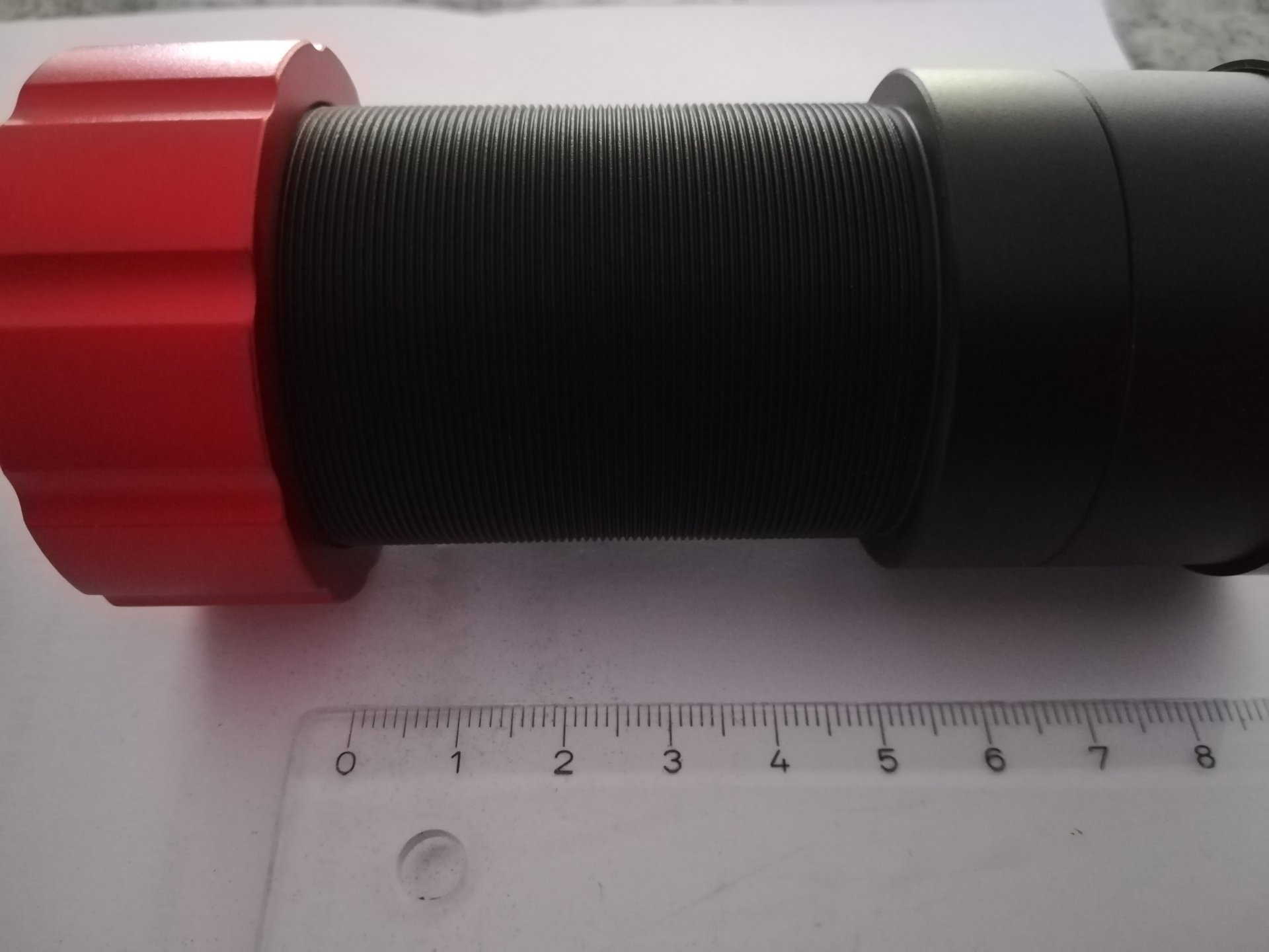

Zur Fokussierung muß der vordere Teil geschraubt (M40? x 0,75?) und dann über den roten Ring gekontert werden. In den Rezensionen waren da bei gleicher Kamera die unterschiedlichsten Aussagen hinsichtlich Fokussierung zu lesen. Einer sprach davon, dass er nur bei etwas herausgezoger Kamera über 1,25‘‘ Adapter in den Fokus kam, der andere sprach von ca. 20mm herausschrauben und dann feinjustieren.
Ich habe mal den ganzen Weg durchgespielt und bei 50mm war dann Schluß und ich hatte 3 Teile. Die Gewinde sind absolut sauber geschnitten.
