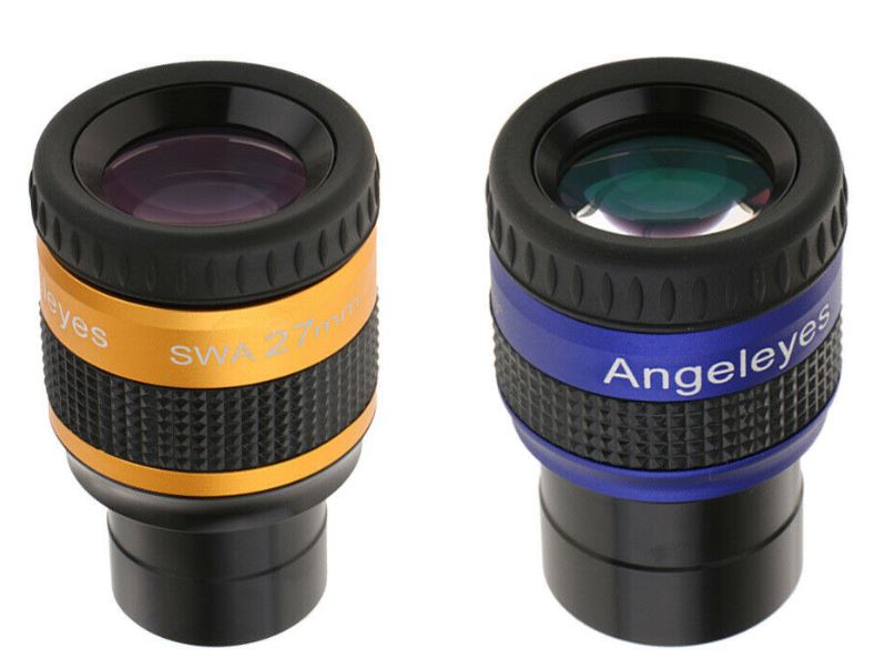

Ich hatte mir das gleiche (mit rotem Ring) 15 mm 68° gekauft. Damals hatte es in der Bucht für 15,36 € gestanden. Was kann man da falsch machen dachte ich mir. Nun muss ich sagen, es ist mir im Augenblick das liebste Okular und ein richtiges Arbeitsokular. Nun habe ich mir zwei weitere bestellt weiß aber nicht wer (Händler-Hersteller) ist. Jedenfalls sind es 70° Okulare mit 19 und 27 mm Brennweite. Die beiden kosten zusammen 62.-€ und ich habe ähnliche in Händler-Shops gefunden die aber dann um die 120.-€ kosten würden. Bin mal gespannt wie gut sie sind. Wenn sie angekommen sind werde ich sie testen und euch meine Meinung über sie mitteilen.
Hallo Herbert, konntest du die 70° Okulare mittlerweile mal Test?
Ja, ich habe beide Okulare bekommen. Beide sollten aber nicht an Newtons f:4 oder f:5 eingesetzt werden. Der Kidney-Bean-Effekt ist bei beiden vorhanden. Das 19 mm ist aber auch am Newton ein gutes Okular. Es zeigt kaum Verzerrungen und hat ein großes Gesichtsfeld. Beim 27 mm ist das Gesichtsfeld scheinbar kleiner aber auch mehr als ausreichend. Ich würde die Okulare aber eher an einem Refraktor so ab f:8 einsetzen.
