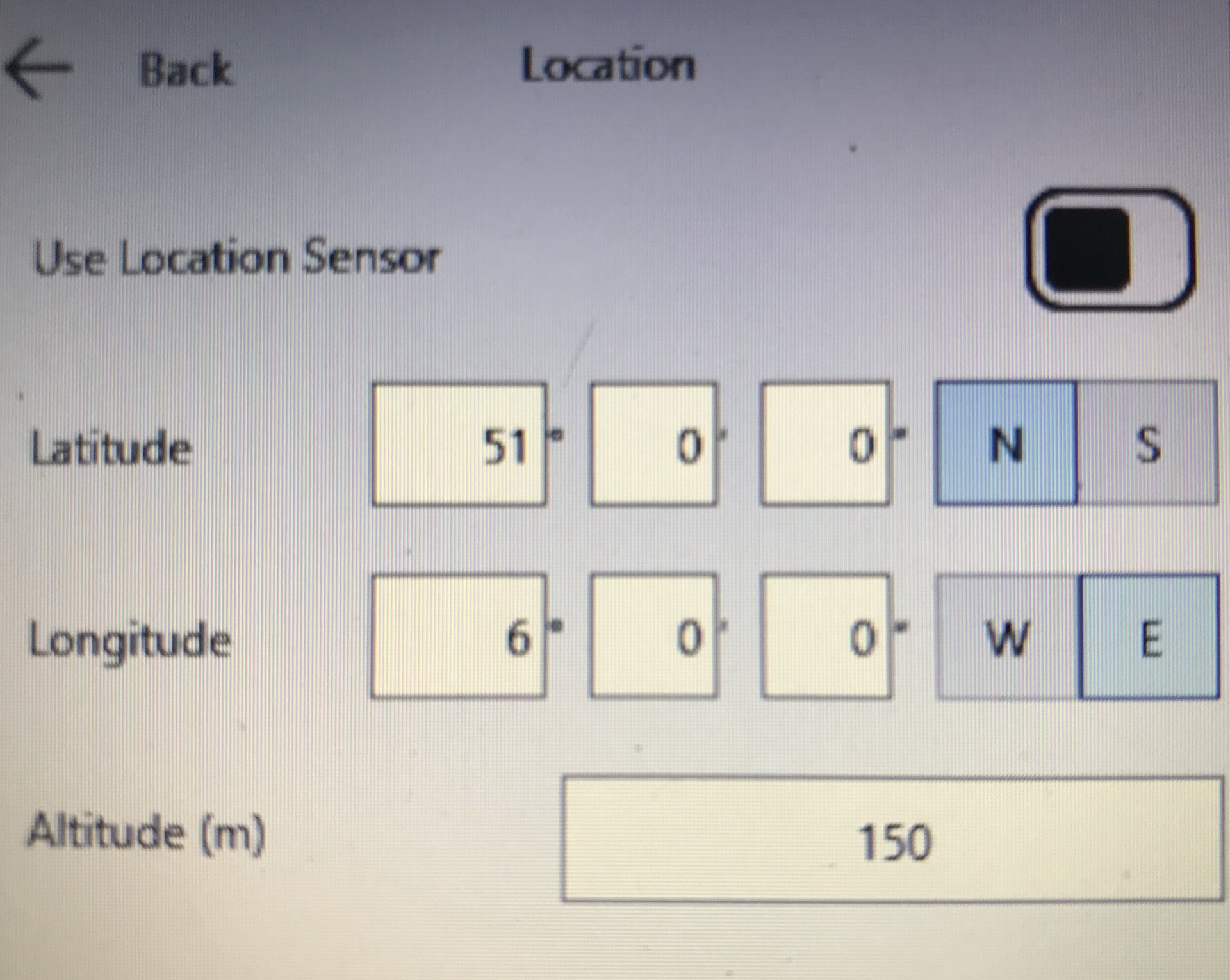

Nachdem der Laptop sich in´s WLAN des Dongle eingeklinkt hat, meldet die Synscan App bei jedem Verbindungsversuch:
"Set location before connecting"
Der OK-Button öffnet dann eine Maske, die zunächst nur anzeigt, dass der Ort per Sensor zur Verfügung gestellt wird.
Disabled man diese Option, erscheinen die Eingabefelder für Latitude, Longitude und Altitude.
Diese Maske kann man nur über den Linkspfeil "Back" verlassen.
Der nächste Verbindungsversuch führt aber wieder zur Meldung "Set location before connecting"
Und wieder zeigt der Schalter an, dass die Ortsdaten per Sensor bereit gestellt werden. :LOL:
Wenn man jetzt diese Option wieder ausschaltet, sind die Werte für Länge, Breite, Höhe noch eingetragen.
Aber das Spielchen geht endlos weiter, ohne dass eine Verbindung gelingt.
Die Versionen von SynscanApp, Ascom Plattform, Ascom Treiber für die App sind auf beiden Laptops identisch.
Was mache ich falsch?

Hatte "ganz ordentlich seiend" für die Synscan_App einen Ordner unter C:\[Program Files] eingerichtet und dort alle down-geloadeten Files abgelegt.
Dorthin können aber Programme nicht ohne weiteres Daten schrieiben, wie in diesem Fall die Orts-Koordinaten.
Also einfach irgendwo auf der Festplatte einen Ordner anlegen, alle Files dorthin kopieren - und schon funzt es.
