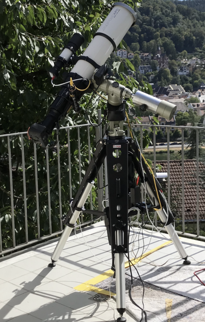

Hallo Volker,
ich habe diesen Schritt vor vielen Jahren gemacht. Ich haben dann einige Zeit mit der GP-DX und SynScan Pro Aufnahmen gemacht.
Guiding lief damals anfänglich mit einem MGen2, später auch via PHD2 und einer regulären ASI Guiding Kamera unter NINA. Das lief alles gut.
Die Positionierungsgeschwindigkeit war für die Klasse absolut in Ordnung. Um die Kunststoffabdeckung der SynScan an der RA Achse der
GP-DX montieren zu können muss man es leicht ausschneiden / abfeilen. Das ist aber nicht viel und leicht zu machen, danach schließen die
beiden Schalen gut.
Ich habe die Kombi aus GP-DX und SynScan Pro erst in den Ruhestand versetzt als die PegasusAstro NYX 101 auf den Markt kam. Der Grund
dafür war zum einen, dass die GP DX in Sachen Guiding stets einen Backlash hatte den ich ihr nicht austreiben konnte. Das war aber auch vor
der Umstellung auf die SynSan Pro so und hatte meiner Meinung zum Großteil mit den Zahnraduntersetzungen zu tun. Vermutlich kennst du das
Thema selbst.
Der zweite Grund war, dass das zuletzt auf der GP-DX betriebene Equipment - ein LZOS 115/805 APO - an der Belastungsgrenze lag wie du auf dem Bild sehen kannst. Gut ausbalanciert lief das auch noch aber ich denke was die prima Tragkraft der GP-DX angeht kennst du das selbst.
Zusammengefasst: Der Umbau auf die SynScan hat sich gelohnt und bewährt. Ich habe es nicht bereut.
