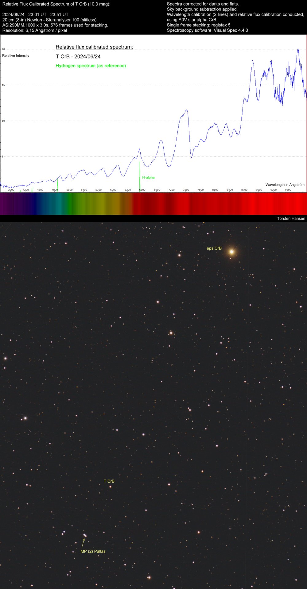

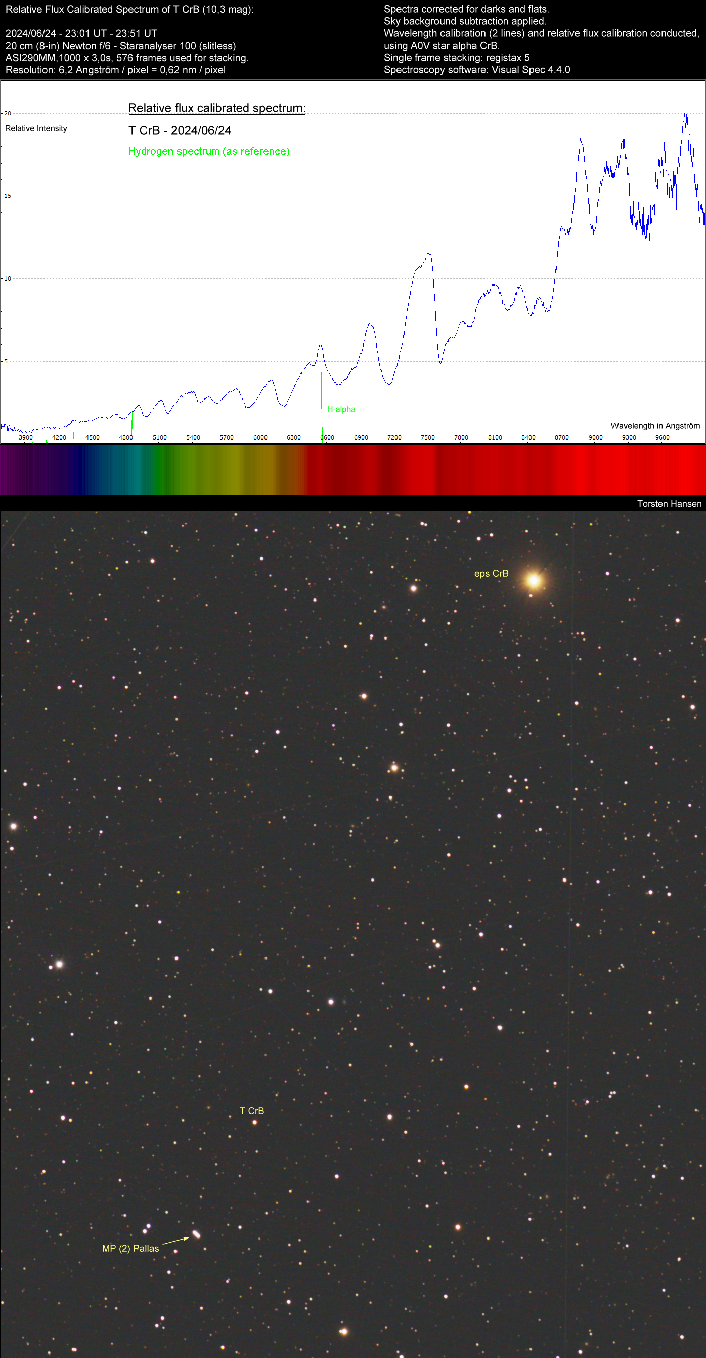

nach unendlich anmutender Warterei auf stabiles Wetter, war es nun am 24./25.06.2024 soweit, und ich konnte mein erstes brauchbares Spektrum von T CrB im Prä-Nova-Zustand aufnehmen. Im Graphen ist das Spektrum des Spendersterns zu sehen, ein roter Riese vom Typ M3III. Deutlich ist im Spektrum die H-Alpha-Linie in Emission zu erkennen, vermutlich verursacht durch eine Akkretionsscheibe.
Neben der Grafik zeige ich auch ein Bild der Position von T CrB, zusammen mit der engen Begegnung mit Pallas, die als Strichspur unterhalb von T CrB zu sehen ist.
Für weitere Daten zur Aufnahmetechnik, bitte den Text oberhalb der Grafik beachten.
Link zur unkomprimierten Darstellung: http://www.aau.telebus.de/Ver_7/use...0240624/SpektrumTCrBmitBildPallas20240624.jpg

Interessant ist die starke Absorbtion im nahen Infrarot. Erst ab 8800 Angström ist der umgebende Plasma Shield optac.
VG Frank

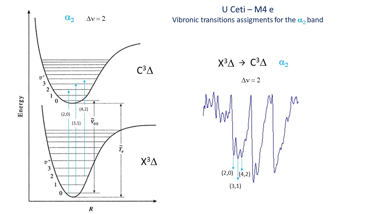

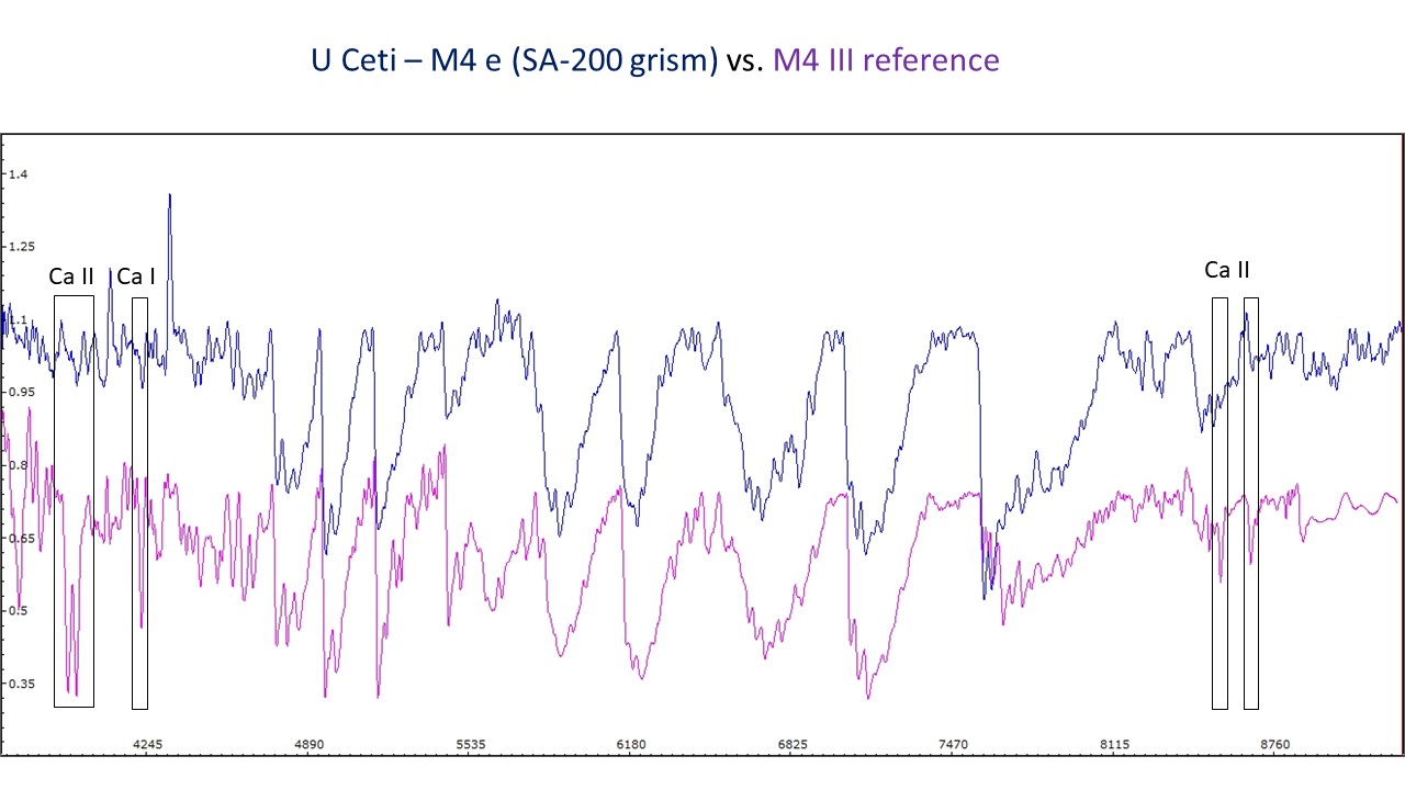

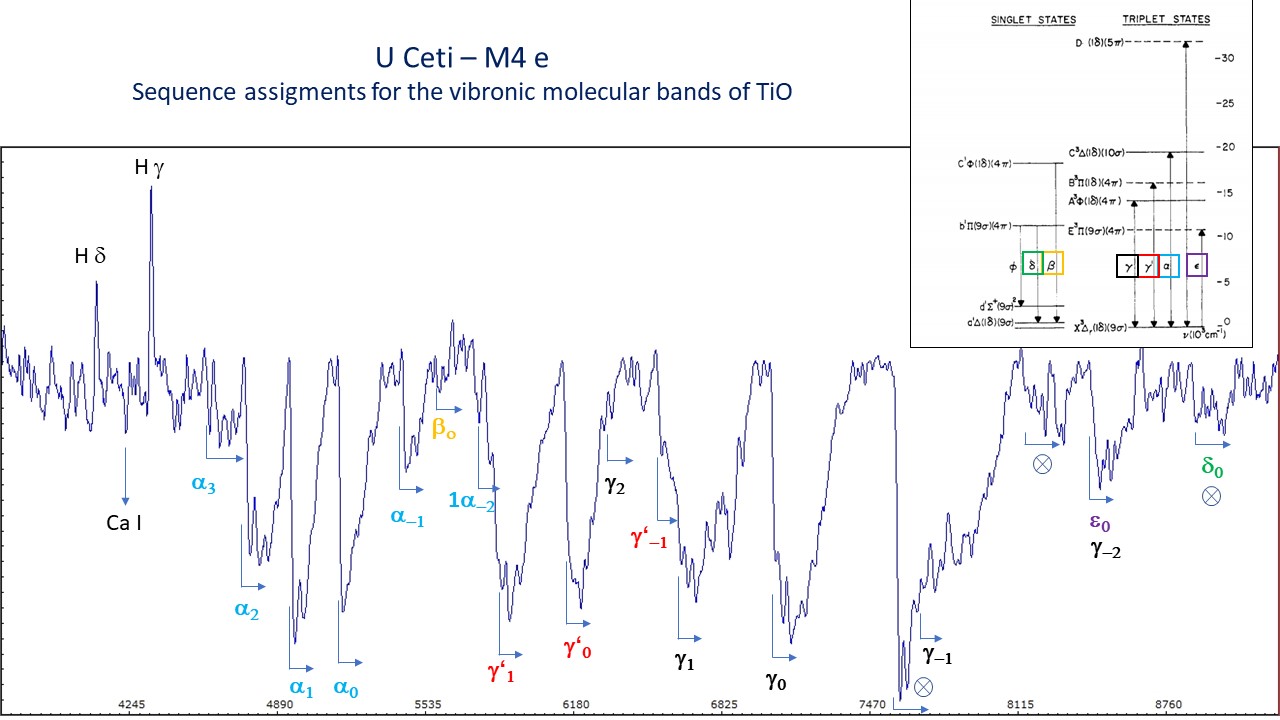

Zur Interpretation von Sternspektren der Klasse M hatte ich vor einiger Zeit einmal versucht, die Molekülbanden von Titanoxid (TiO) den einzelnen vibronischen Übergängen im Spektrum von U Ceti zuzuordnen. Auch mit niedriger Auflösung erkennt man ansatzweise sehr schön die Schwingungsfeinstruktur der Banden der Singulet- und Triplet-Zustände:
Der sichtbare Stern von T Crb ist allerdings ein M 3 III-Stern mit einer höheren effektiven Temperatur.
Zur Interpretation des Bandenspektrums von TiO in M-Sternen gibt es eine ausführliche Arbeit von Tennyson: https://academic.oup.com/mnras/article/488/2/2836/5536948?login=false

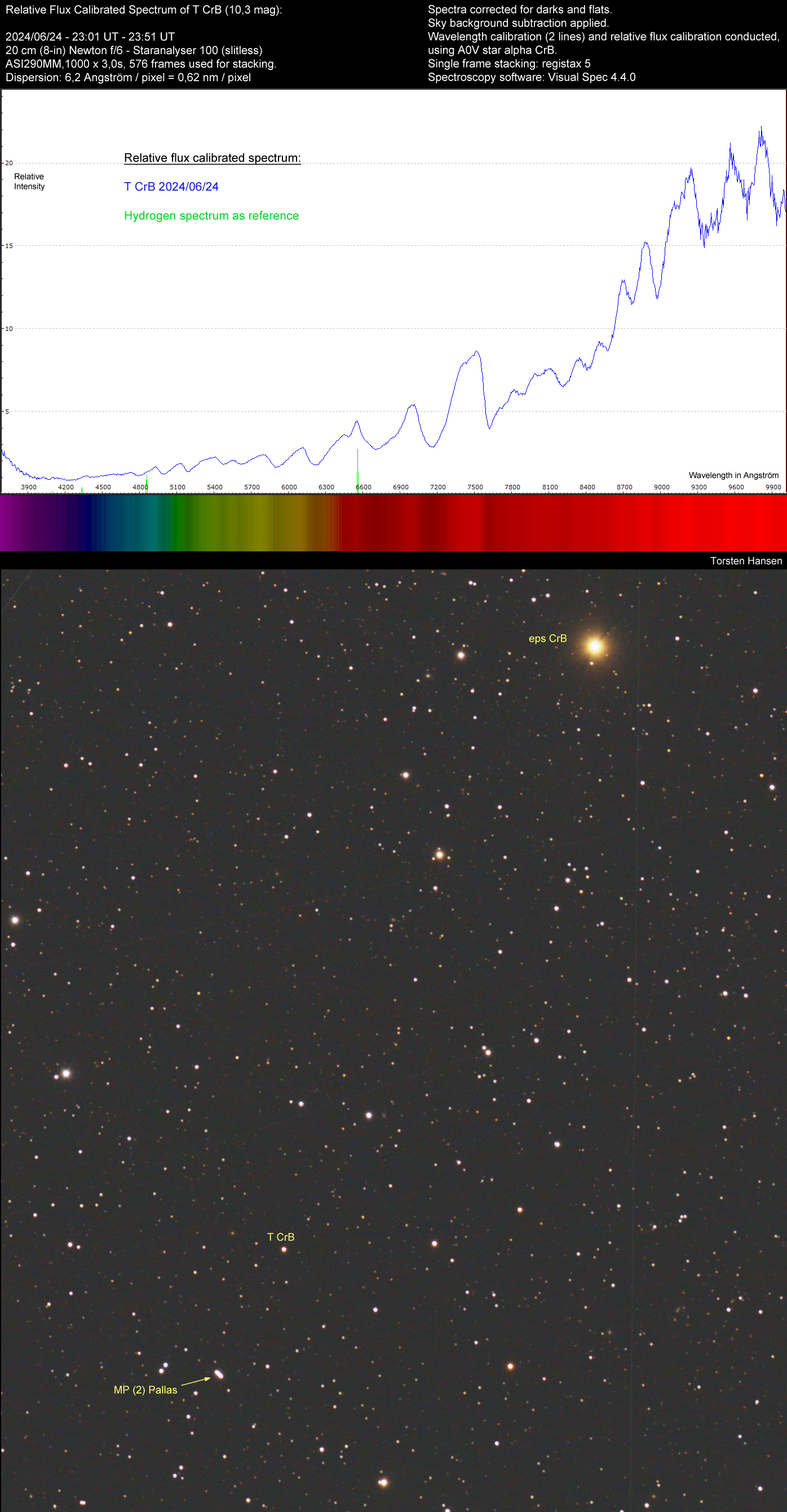

Ich möchte noch eine Korrektur anbringen, die vor allem die Emission bei 8900 Angström betrifft. Diese Emission scheint mir ein Artefakt zu sein, weil sie doch recht deutlich über einen mutmaßlichen Kontinuumsverlauf (der bei M-Sternen sehr schwierig zu ermitteln ist) hinausreicht. Ich habe also noch einmal eine neue, glattere Response-Kurve erstellt und durch das Rohprofil dividiert. Dabei wird aus der Emission eine nun wohl besser ins Kontinuum passender Abschnitt.
Link: http://www.aau.telebus.de/Ver_7/use...40624/SpektrumTCrBmitBildPallas20240624v2.jpg
Torsten

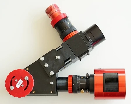

Mal eine Frage in die Runde, welche Spektrometer, auch Selbstbaulösungen für die Amateurastronomie nutzt Ihr oder kennt ihr?
Sehr beliebt zur Zeit ist der StarEx-Spektrograph von Christian Buil zum Selbstbau.
Er kann durch 3D-Druck angefertigt werden: http://www.astrosurf.com/solex/sol-ex-stars-en.html
Die optischen Bauteile (und auch mittlerweile das Gehäuse) können bei Shelyak zugekauft werden: https://www.shelyak.com/produit/kit-optique-starex-haute-resolution/?lang=en
Auch auf youtube gibt es zahlreiche Bauanleitung zum StarEx: https://www.youtube.com/watch?v=H0HJO7Oe9bM
