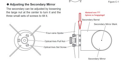

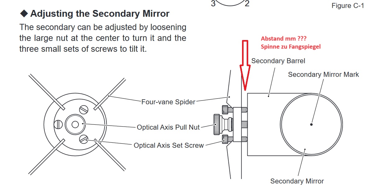

Kennt jemand zufällig das Maß / Abstand vom Fangspiegel zur Spinne???

Ich habe es für den Anfang auf 6mm probiert. Und mit den Ocal den FS + HS eingestellt.

Habe mir auf 5mm Abstandshalter drucken lassen, welche bei der Justage dazwischen kommen.
Am Ende muss ja die Markierung vom Fangspiegel mittig zum Auszug stehen.

Vielen Dank, ich hatte es auch auf 5mm Abstand gemacht und da hat es auch mit der FS Mittelmarkierung gepasst.
