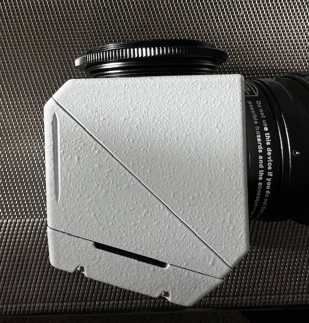

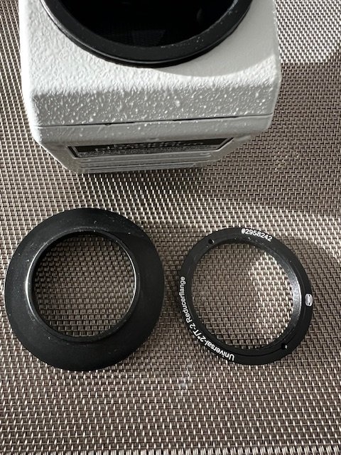

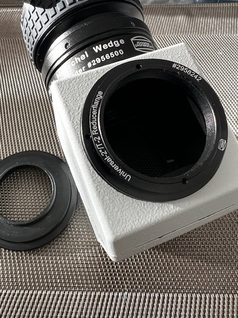

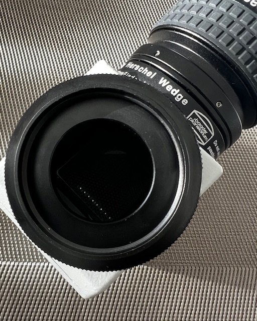

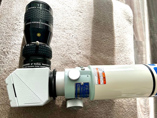

Mein Problem war, den kleinen Tak FS-60 CB + 2" Baader Cool Ceramic in den Fokus zu bekommen.
Ich hatte noch einen Adapter fürs Vixen *M60 auf T2*, dieser passt durchs Innengewinde genau aufm Tak Auszuggewinde.
Und am Baader musste noch ein Adapter universal #2958242 dazwischen.
Habe nun genug Reserve am Auszug.
Siehe Bilder.
Grüße Dirk

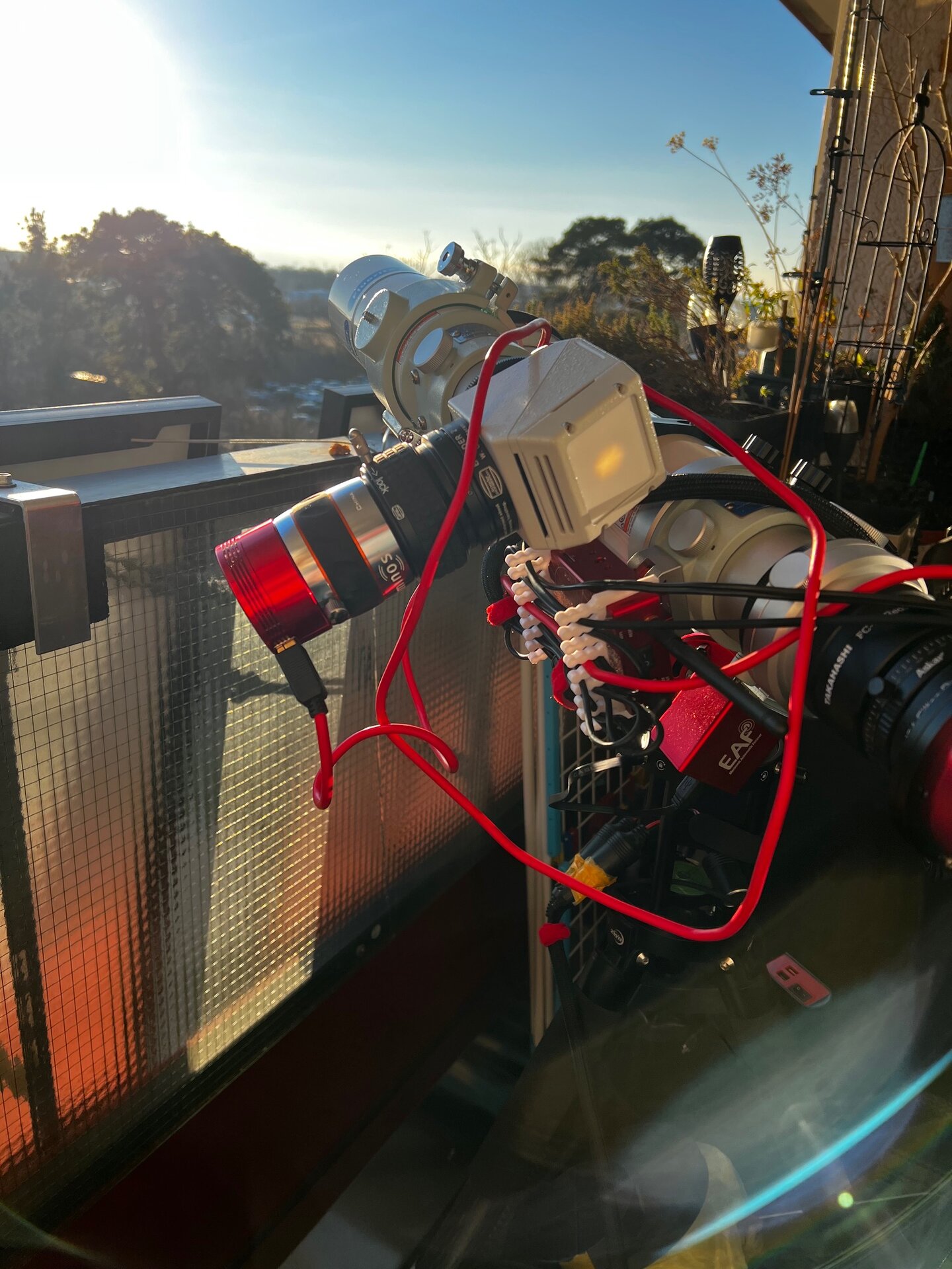

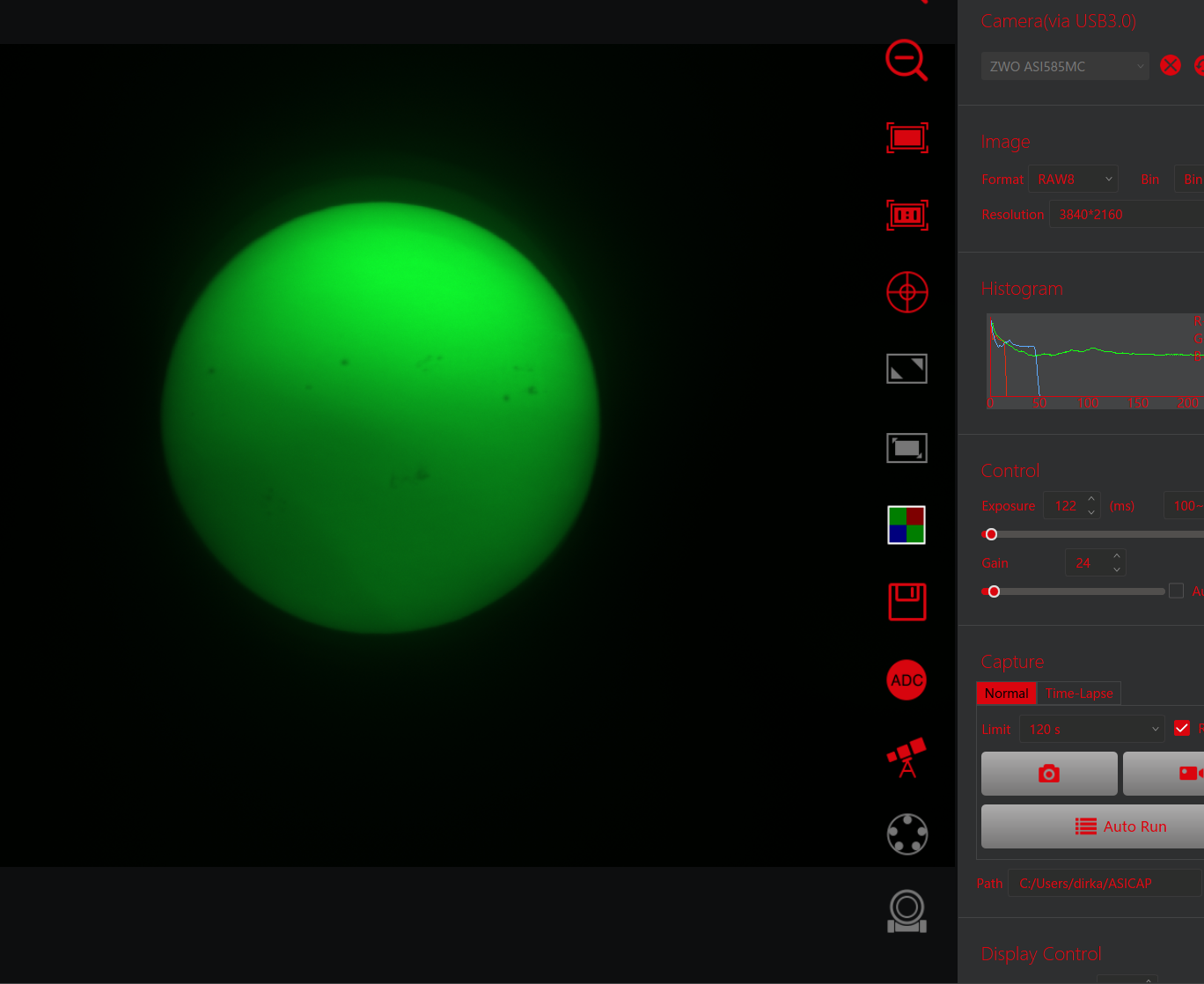

Kleiner Test, mit der Zwo 585MC + 2" Adapter im 2" Baader Clicklock. :y:
Teleskop lag auf´m Tisch

Hallo Marcus
Hab mir nach und nach alles auf 2" angeschaft. Und den 2" Baader Cool wollte ich damals schon *neu und über 1 Jahr ungenutzt* .
Der kleine Tak ist neu dazu gekommen und extra alles auf 1,25" anzuschaffen, wollte ich nicht.
Es gibt leider nicht viel Info´s im Netz zum FS-60 CB was für visuelle Beobachtung an Zubehör möglich/passt usw.
Nur für den Fall jemand macht ein gleiches Setup:)
Grüße Dirk

Hallo Andreas
Hab nur 2" ;)
Mit den 2" Adapter TKP35110 von Takahashi ist es nicht möglich im Focus zu kommen!!!
Die Lichtwege von den ganzen Zenitspiegeln und Zenitprismen sind ja alle unterschiedlich und der 2" Baader Cool hat 115mm Lichtweg.
Die kleinen 1,25er liegen bei 60-75mm.
Jetzt funktioniert es ja.
Grüße Dirk

Der Adapter hat auch noch mehr Lichtweg 39mm zwischen Auszug zum 2" Baader Cool Ceramic
Funktioniert erstrecht nicht mit mein Setup.
Der TKP35110 hat zwar nur 25mm Weg aber auch noch zu viel.
Mein Aufbau ist ca 3-4mm nach dem Auszug am 2" Baader montiert.

Hallo Andreas
Es geht hier um ein Baader 2" Cool Ceramic Safety Herschelprisma Mark II
Alles für die Sonne. ;)
Nicht um einen normalen Zenitspiegel/Prisma 2" / 1,25" oder den kleine 1,25" Herschel für die Sonne.
Grüße Dirk
