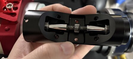

Für den Umbau muss die Zahnstange ausgebaut werden.
Anschließend kann man diese in das neue Gehäuse einbauen.
Die Zahnstange wird rechts und links in zwei Kugellagern geführt.
Das Gehäuse wird anschließend einfach aufgelegt und mit zwei Schrauben befestigt.
Zusätzlich werden noch vier weitere Schrauben eingeschraubt.
Es ergibt sich also ein Druck-/Zug-System.
Zum Schluss müssen nur noch die Knöpfe oder ein Fokusmotor angebracht werden.
Der Umbau hat insgesamt ca. 10 Minuten gedauert.
