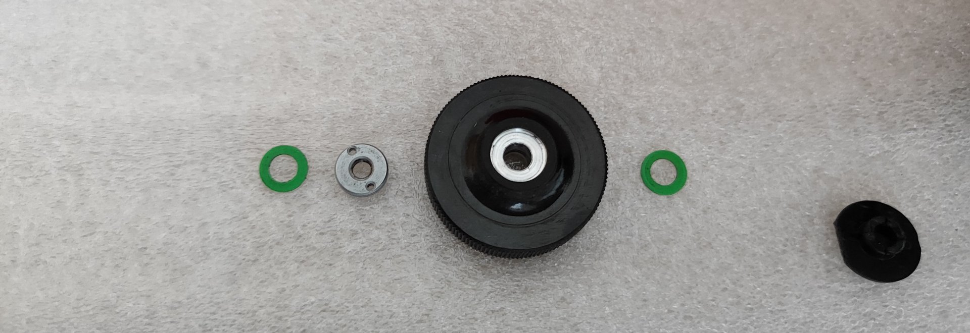

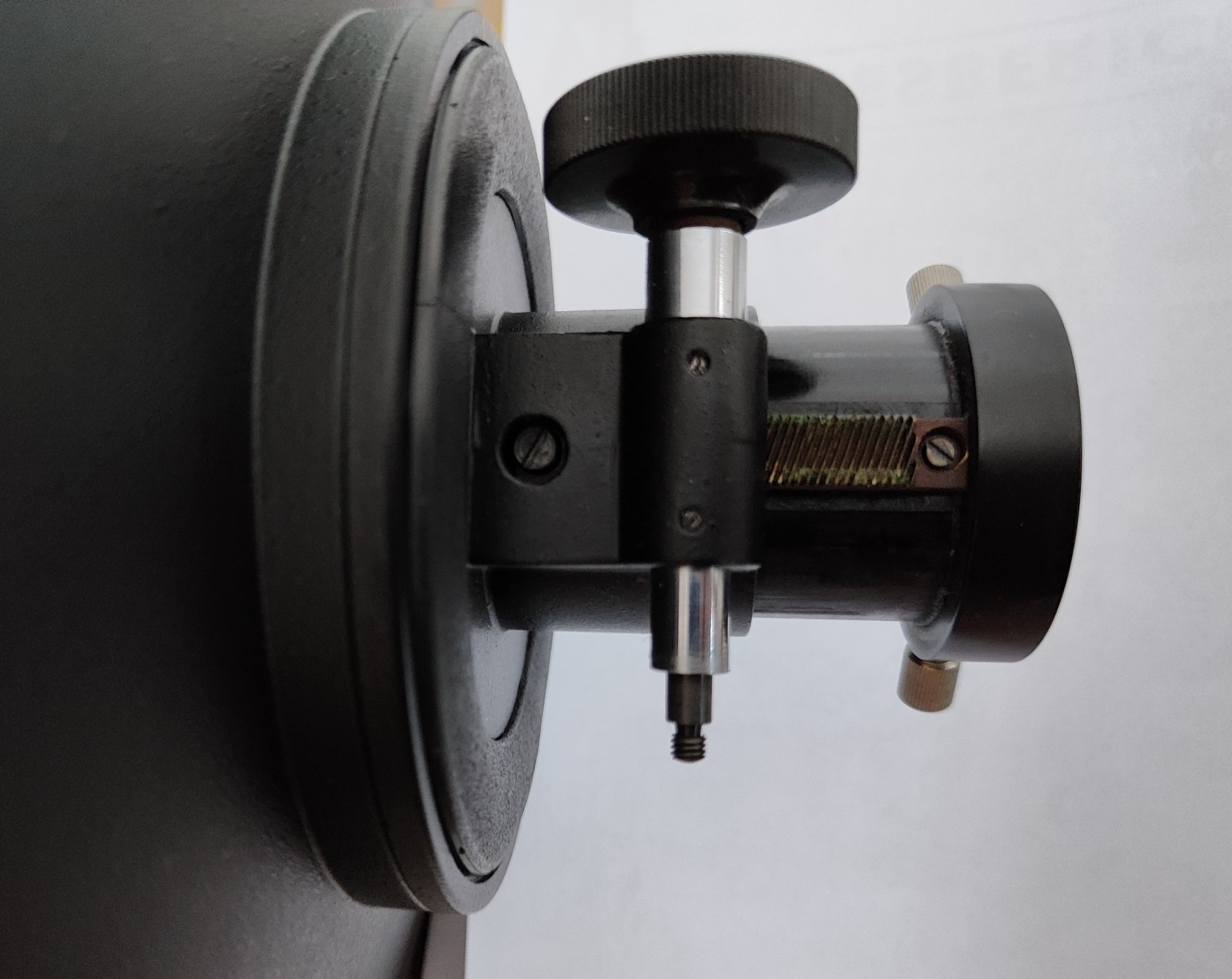

ich habe ein TAL 200K gebraucht erworben. Es ist der original 1,25Zoll OAZ verbaut. Das Problem ist dass der OAZ beim Herausfahren sehr schwergängig ist. Gestern bei Minusgraden ließ er sich nur 1/2 cm ausfahren, dann war schluss. Einfahren geht recht leicht.
Ich habe jetzt geschaut was man da machen könnte. Warum er nur in eine Richtung schwergängig ist könnte an der Schrägverzahnung der Zahnstange liegen. Beim Herausdrehen entsteht ein Zug auf die Seite des abnehmbaren Handrads. Durch verdrehen des der beiden Handräder sollte man die Reibkraft einstellen können, es lockert sich da bei mir aber nur das abnehmbare Handrad. Auch wenn das eine Handrad herunten ist läßt sich der OAZ nur schwer reindrehen. Gehört eventuell das ganz Fett mal runter? Wenn ja, welches soll man da wieder rauf geben?
Für was sind die beiden ganz kleinen Schrauben oberhalb der Welle der Handräder?
Kennt jemand die TAL Auszüge und kann mit helfen dies zu beheben?
