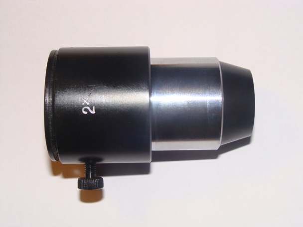

So sieht die TAL 2x Barlow normalerweise aus:
So kenne ich das eigentlich auch.
Da lag ich ja garnicht so falsch - sollte sich wohl der Martin noch mal an seinen Verkäufer wenden...
