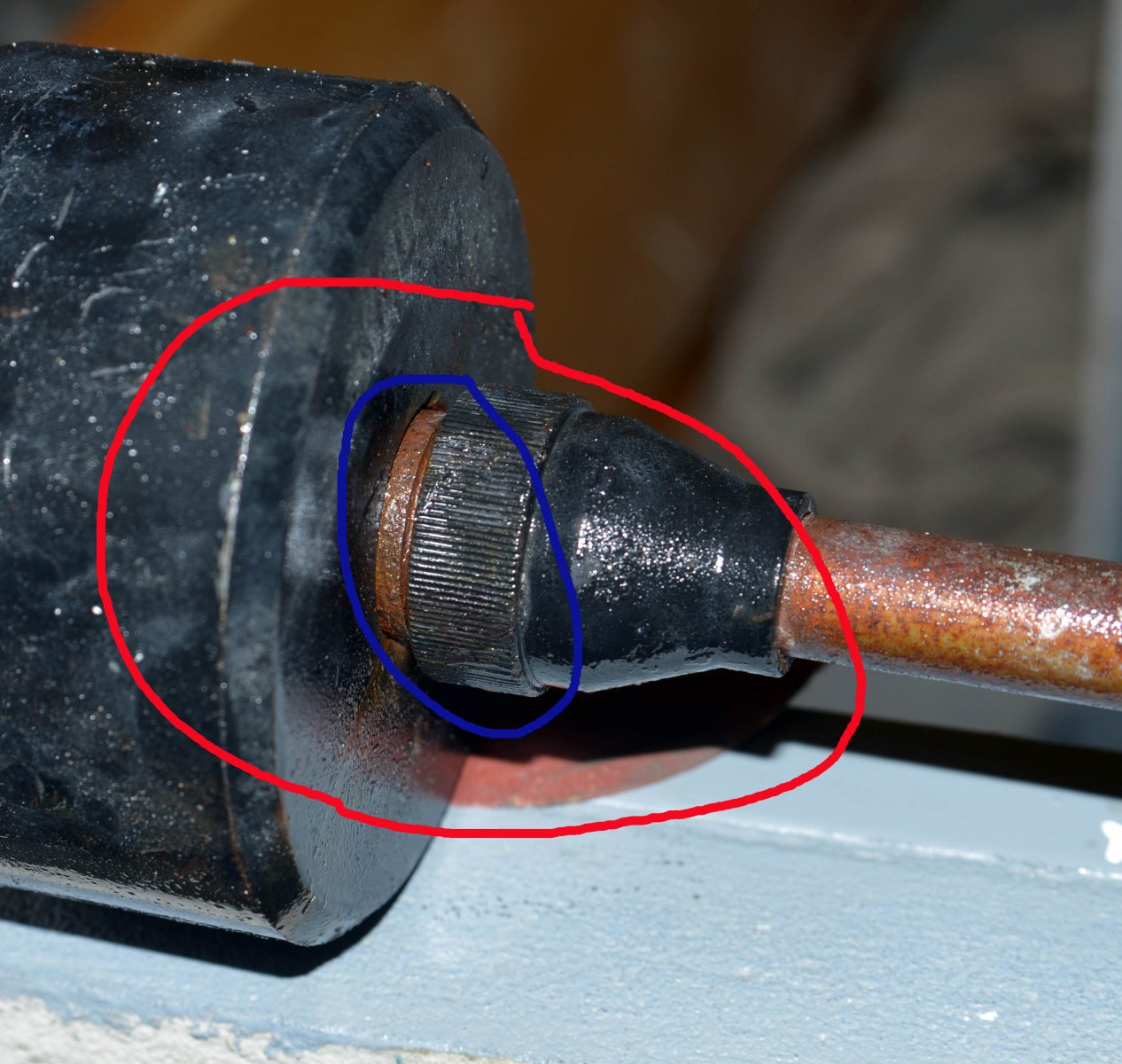

Nun ja, ich habe mehrere Tage mit den verschiedensten Rostlösern, Zitronensäure, Hammer usw. gearbeitet, um erstmal das Gegengewicht von seiner Stange zu lösen. Nun hoffe ich, dass ich auch noch die letzte große Schraube (s. Bild) gelöst kriege
Nicht genau die hier, an der oberen Seite ist noch so eine, die will bis jetzt einfach nicht.
Danach will ich den alten HS und natürlich den FS wieder einbauen. Das TAL komplett zusammenbauen. Einnorden und dann kollimieren (da gibt es ja viele Anleitungen zu). Und dann sozusagen das "late first light". Mal sehen (im wahrsten Sinne des Wortes) was ich sehe. Wenn das alles klappt, wie ich es mir vorstelle, bestelle ich den neuen Spiegel , die 153 mm passen ja in die Halterung. Auf den Motor kann ich verzichten, dann werden wir sehen...
Solche Verbindungen lassen sich manchmal durch erhitzen lockern.
Nur wenn kein Plastik/Gummi etc. in der Nähe ist.
Mit dem Heißluftfön richtig heiß (nicht warm, richtig heiß) machen und noch paar sanfte Schläge mit dem Hammer auf die Mutter ...
Sach ma, war das Ding unter Wasser gelagert ? :ROFLMAO::ROFLMAO:
Ich denke, dass ich eine Lötlampe nehme, Plastik /Gummi ist ja nicht in der Nähe und der gute russische Stahl steckt das locker weg... obwohzl, Fön ist auch eine (sanftere) Möglichkeit
Glaube nicht, aber viele Jahre komplett montiert im Freien. Habe inzwischen gesehen, dass das TAL aus 2002 ist und damit bestimmt 10 Jahre der Witterung ausgesetzt war.
Egal, ich mache das beste draus...
So, endlich sind alle Schraubverbindungen gelöst, bei der letzten hat das Gewinde etwas gelitten, aber es sit noch gängig, so dass ich mir das nachschneiden sparen kann. Geholfen hat in der Tat einmal die Lötlampe und zum anderen war da so eine Wurmschraube, die ich mit keinem Mittel losgedreht bekam - am Ende blieb nur, das Ding mit einem ganz feinen Bohrer auszubohren.

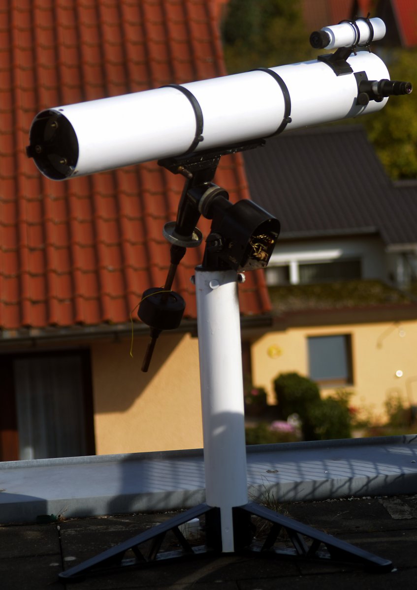

Wieder komplett zusammengebaut das TAL. Zumindest erstmal optisch wesentlich gefälliger als vorher in dem häßlichen Kloblau.
Spiegel ist natürlich weit davon weg, gut zu sein, aber sehen tue ich schon was - zumindest jetzt bei Tageslicht
Jetzt muss das Teil noch ausgerichtet und kollimiert werden, dann wird man wirklich "sehen", was (noch) davon zu halten ist.
Muss mich dazu erstmal ausführlich mit dem Thema Kollimation befassen - bisher ist das nur ein Herumgestochere im Nebel
Von außen sieht es erste Sahne aus ?.

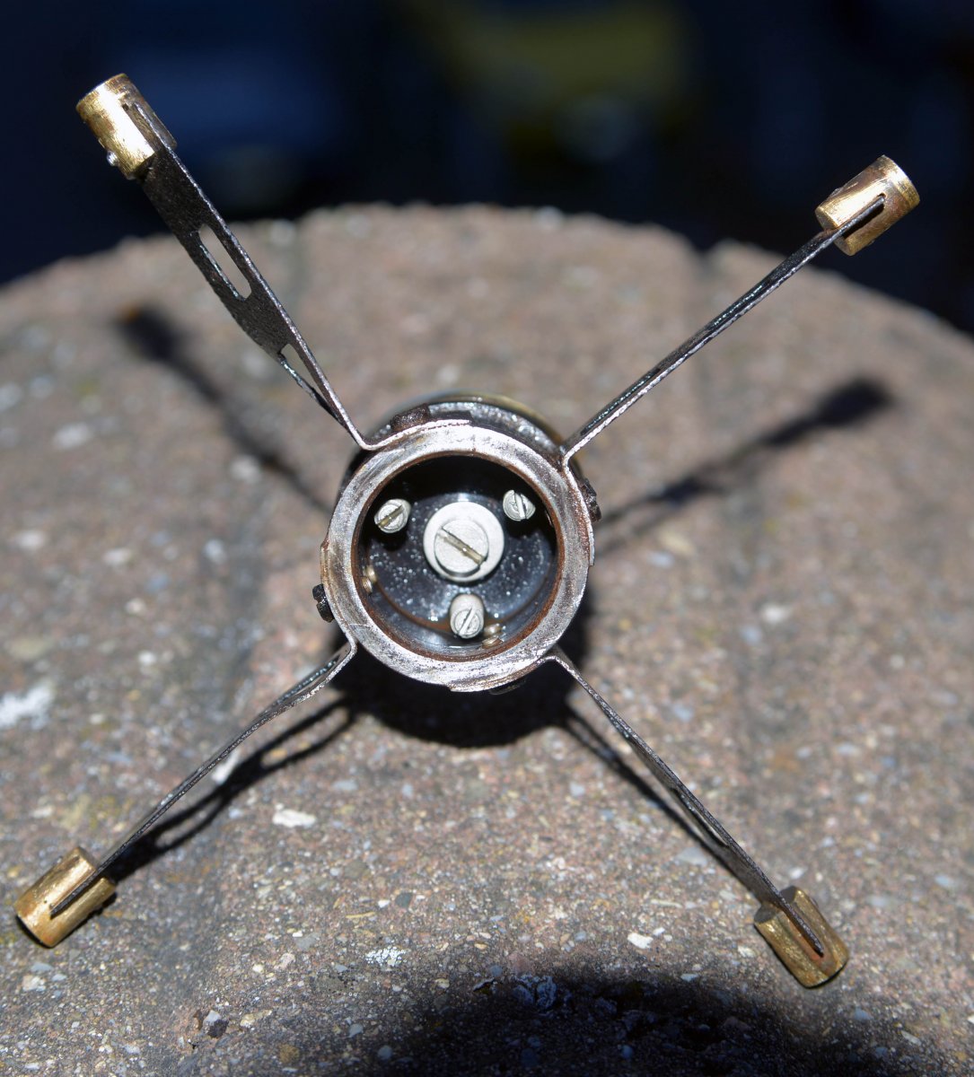

Habe mich heute daran gemacht, FS und HS exakt auszurichten - erster Einblick per Filmdose ==> total dejustiert.
Dann gesehen, dass die FS-Spinne deutlich verbogen ist - ob ich das gerade gerichtet kriege wird man sehen
Jedenfalls sehe ich nach grober Justage erstmal gar nix mehr - mit keinem Okular.
FS ausbauen und versuchen, das Ding gerade zu richten ist der nächste Schritt ...
Stelle doch mal ein Bild der verbogenen Spinne ein, dann kann man mal sehen, wo der Schuh drückt.
Der FS ist ja selbst auch justierbar - ergo kann man damit leichte Ungenauigkeiten ausgleichen. Aber dazu muss man sehen wie daneben die Mechanik der Spinne selbst ist.
Andreas.TAL
Nicht erschrecken - ich fürchte, da ist nichts mehr zu machen - keine Ahnung, womit der Vorbesitzer das Teil malträtiert hat
Dann schraube ich die einzelnen Streben mal ab und dengle sie gerade - notfalls mache ich die Dinger warm
Wie läuft es denn? Die Streben sollte man doch mit einer einfachen (guten) Zange wieder gerade bekommen. Wenn ich "dengeln" lese, wird mir übel.
Kein Grund für Übelkeit :D:D, als Schwabe wird fast alles gedengelt. Nein, im Ernst, ging leichter als gedacht, nur eine hat sich ein bisschen gewehrt, ne Lötlampe hat geholfen, augenscheinlich sind die Dinger jetzt wieder gerade und die Spinne ist auch schon wieder eingebaut. Sieht gut aus. Bin am justieren / kollimieren - mal sehen ...
