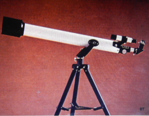

Hallo Artur
Erst mal begrüße Ich dich hier
Erst mal nicht verändern lasse den Tasco Refraktor so wie der ist, hatte das 9T Bauart ähnliche Teleskop 1979 gekauft , das ist jetzt ein Liebhaber Teleskop, hast ein original Oldie in der Hand, Ich wünschte Ich hätte meinen noch.
Damit kannst schon einiges sehen Mond so wie so, Plejaden, ha & chi, Orion, Andromeda, und andere, Planeten geht noch.
Hast das Tasco Teleskop auch schon mal aufgestellt, evtl. saubergemacht ( Staub und ? ).
Wäre ganz nett ein Bild vom aufgestellten Refraktor rein setzen.
Mit Gruß Manfred

Gut, das Zenitprisma ist jetzt net wirklich überlebenswichtig, aber ohne ists für den Rücken auch nichts...
Werde das Teil also wohl kleben?! müssen, damit es fest ist!
Fokusgrobeinstellung:
Leider rutscht das Fokusrohr der Grobeinstellung von alleine raus... Zwar nicht viel und schnell, aber wenn man das Teleskop ne zeitlang stehen lässt, sieht man wie das Rohr wandert...
Keine Ahnung wie ich das Ganze fester bekomme...
(Es handelt sich nicht um die Feineinstellung mit Rändelschraube, diese funktioniert einwandfrei)
Höhenkontrollklemmschraube:
Leider lässt sich die Höhe nicht einwandfrei einstellen, da das Teleskop nach dem festdrehen immer um einen Zentimeter absackt... Damn...
(Ich denke aber das liegt an der Gabelmontierung die nicht richtig festgezogen ist. Das muss ich noch überprüfen und gegebenenfalls alle Schrauben richtig nachziehen...)
Verunreinigungen:
Nach dem ich nun nach langem hin und her den Mond endlich ins Okular bekommen habe (was auf Grund oben genannter Probleme gar nicht so einfach war (Sucherfernrohr lies sich dadurch nämlich auch nicht ordentlich einstellen) und ihn einigermaßen in den Fokus bekommen habe, konnte ich den Mond nun 64 fach vergrößert einigermaßen scharf sehen... Hurra... (knackscharf ist allerdings was anderes...)
Hier kam das nächste Desaster zum Vorschein...
Die Linsen und oder der Hauptspiegel sind leider viel zu verdreckt... Man erkennt viel zu viele Schlieren und auch Staub / Schmutzpartikel... Ein gutes Seeing ist damit leider nicht möglich...
Das heißt auch hier werde ich Hand anlegen müssen, wenn das Teleskop gerettet werden soll...
Meine größte Befürchtung hier ist, das die Verunreinigungen auch innen im Rohr am Hauptspiegel sitzen...
Das heißt ich werde wohl letzten Endes auch das Rohr zerlegen müssen... Das wollte ich eigentlich vermeiden...
Kann mir jemanden noch iwelche Ratschläge bezüglich meiner Probleme geben?
1.) Zenitprisma einfach festkleben?
2.) Wie bekomme ich die Fokusgrobeinstellung fester? (Konnte da keine Schraube oder ähnliches entdecken)
3.) Das Problem mit der Höhe werde ich eventuell durch festziehen von Schrauben beheben können..
4.) Den Dreck werde ich erstmal mit Druckluft rausblasen (oder ist das schlecht?)
Was muss ich beim Zerlegen des Rohrs beachten?
Werde ich das Teleskop danach neu "einstellen" / justieren müssen?
Ich denke damit dürfte ich alle Fehler / Probleme aufgezählt haben... :(
