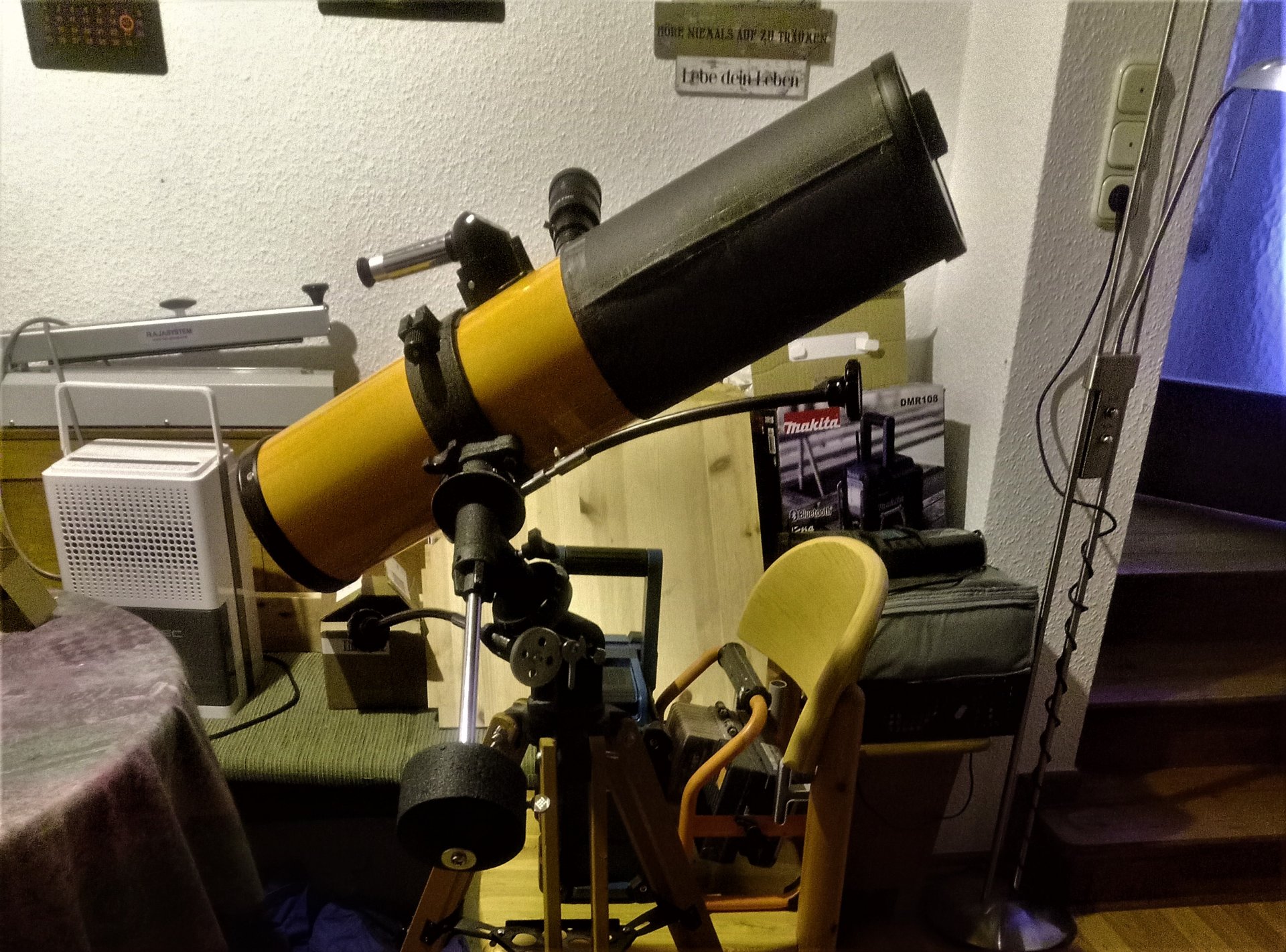

ein Bekannter hat angeboten eine Taukappe für meinen Revue 114/1000 zu drucken. Was ist zu beachten? Gibt es da besondere Anforderungen an das Material? Wie stark sollte die Wandung sein (will innen Velour reinkleben)?
Für Tip's vielen Dank!

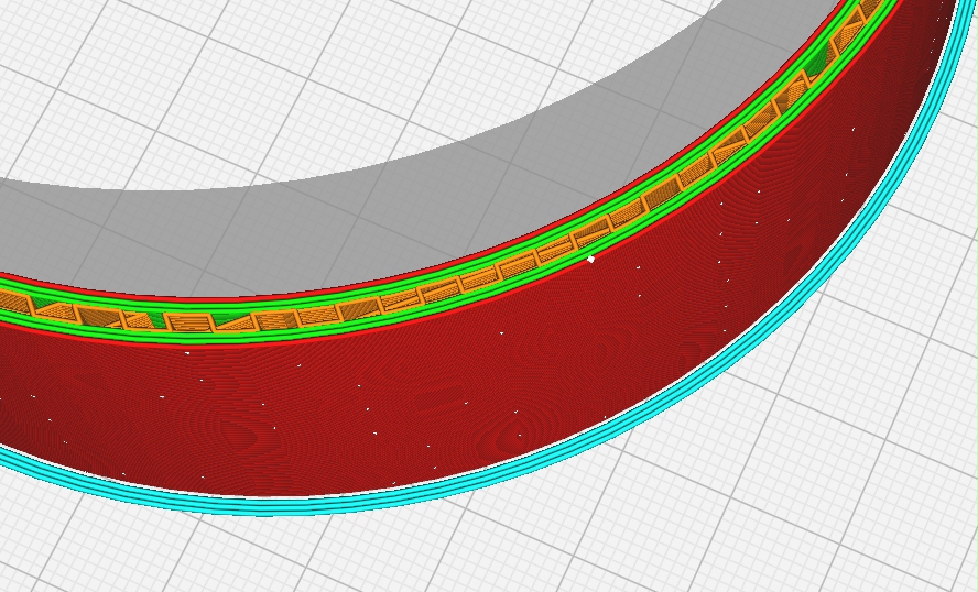

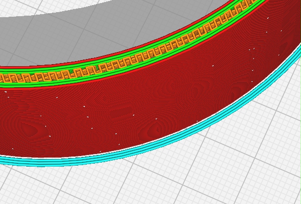

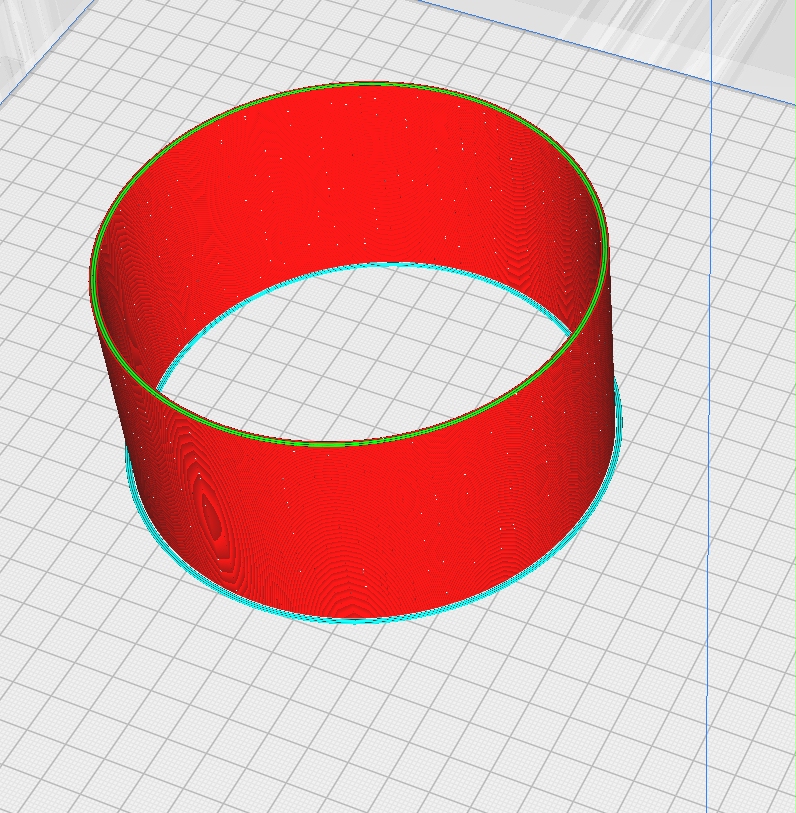

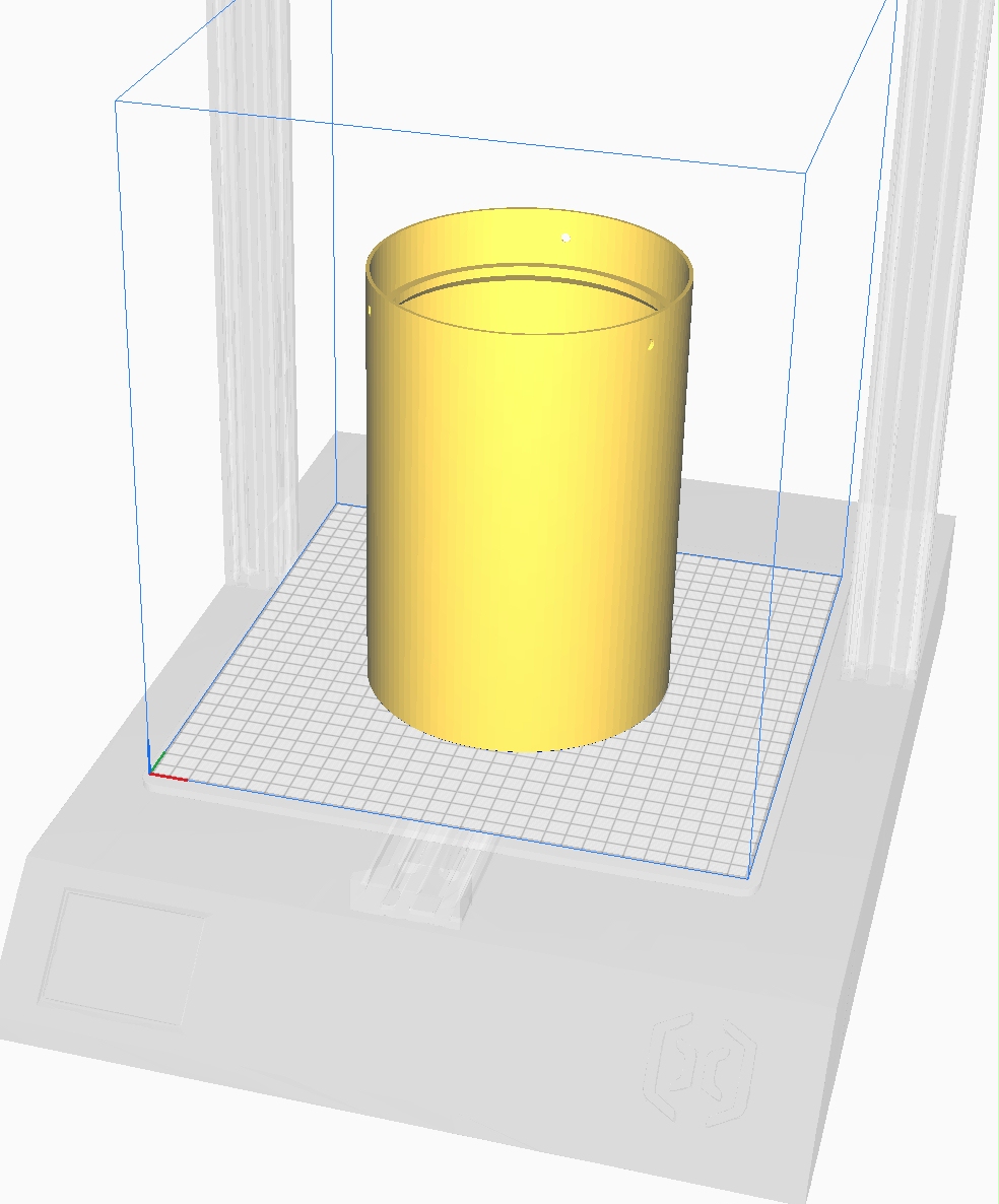

Ich hab mal eben einen Taukappe rein als Tubus entworfen mit 114mm Innendurchmesser und 2mm Wandstärke, Aufgrund der geringen Wandstärke spielt der Wert des Eingabe des Infill keine Rolle. Der Slicer macht immer 4 nebeneinander liegende Lagen. Bei 70mm/s Speed sind das dann bei meinen sonstigen Parametern ca. 4h Druckzeit bei 60mm Höhe.
Bei 3mm Wandstärke sind es 6,5h Druckdauer. 3mm Wandstärke ist schon ziemlich heftig und vermutlich sehr schwer...
Bei 4mm sind es 7h35min (15% infill) und der Füllgrad hat einen Einfluss auf die Druckerdauer. Bei 45% sind 9h Dauer.

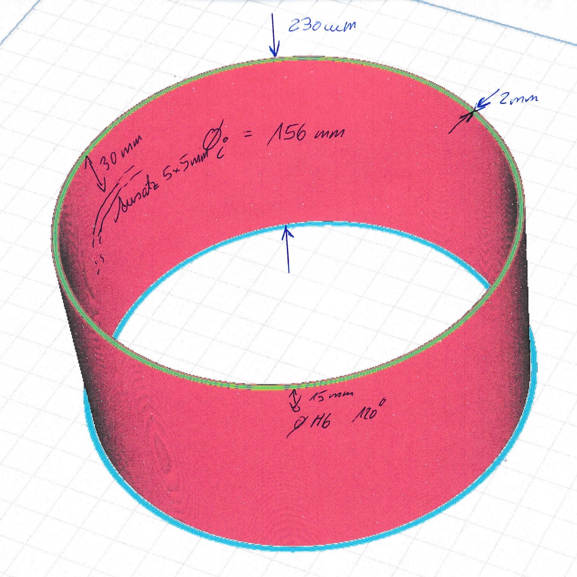

- Durchmesser innen: 156 mm
- Gesamtlänge: 230 mm (davon liegen 30mm über dem vord. Tubusring)
- Ein Ansatz 5 x 5 mm innen, 30mm hint. d. vord. Kante
- 3 Bohrungen M6, 120° versetzt, 15mm v. d. vord. Kante
Gegen den Ansatz schiebe ich die Blende und sichere sie v. außen mit den 3 Schrauben (PVC)

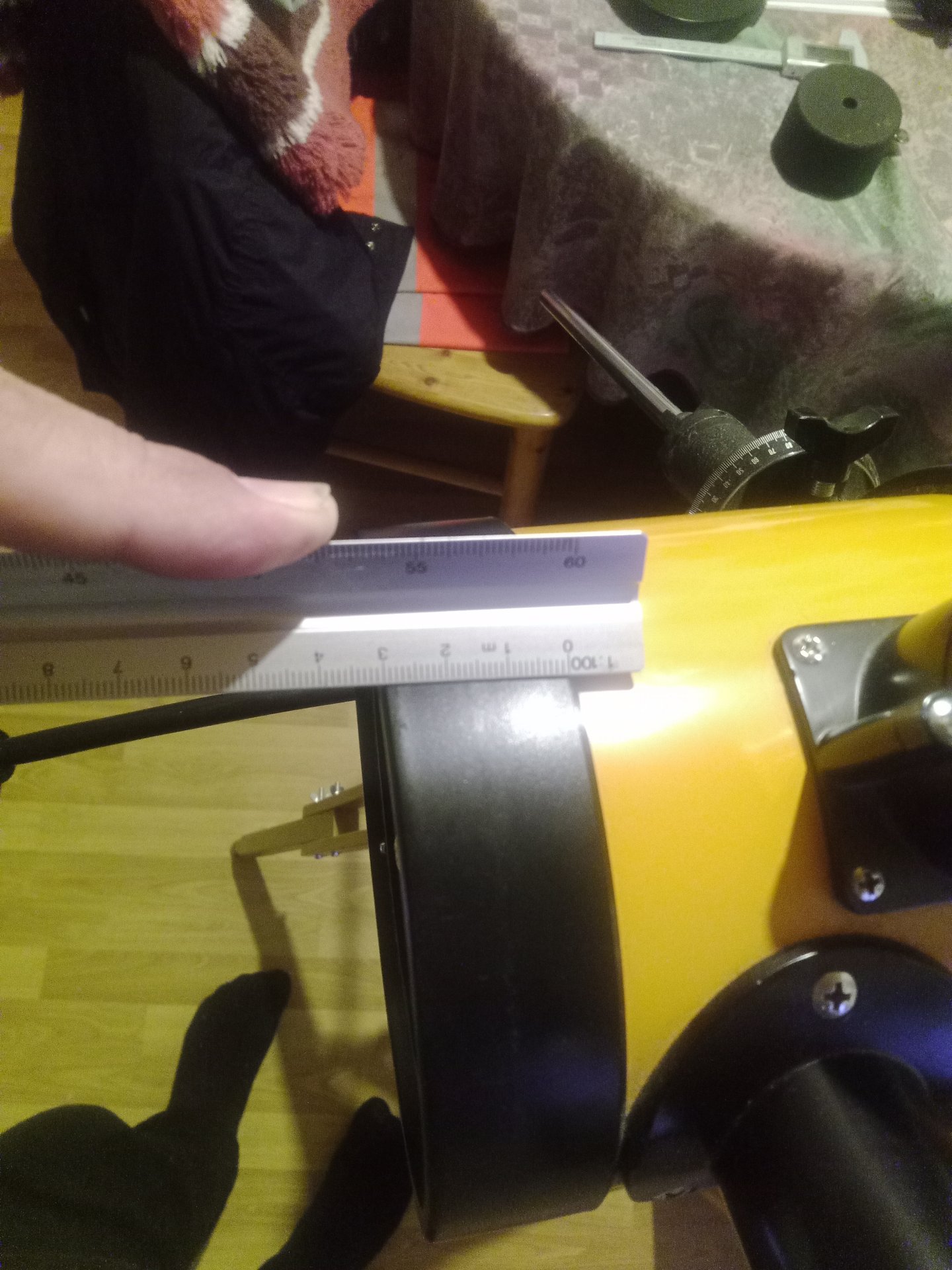

30mm breit (allerdings Kunststoff) ist der vord. Tubusring. In der Mittel sollen die Schrauben sitzen (klemmen)

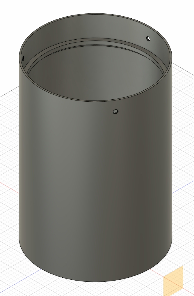

mal rumgespielt und meine rudimentären FUSION360 Kenntnisse aufgefrischt. :eek:
Druckzeit 23h 31min :ROFLMAO:
Gewicht ca. 290gr
Ob ich alles richtig gemacht habe, weiß ich nicht... DIe angehänge Datei muß in "f3d" abgeändert werden (pdf entfernen), falls sie in FSUION360 bearbeitet werden soll.
Um die dünnen M6 Gewindegänge sollte man aussen noch Verdickungen an-designen. Wie das geht, weiß ich momentan auch nicht so richtig...

Testaufbau:
Soll ja alles möglichst original bleiben, also nix Löcher bohren oder umbauen. Den Originalmotor hab ich eingelagert "for display" - der eiert derart, dass das draußen nix bringt. "Gebrauchsmotorisierung" wird projektiert. Auch da kommt man glaube ich bei Astro-Gadgets weiter. Mal sehen was das Budget im Lauf des Jahres noch hergibt. Stativ hat neue Schrauben bekommen, das hat die Wackelei weitestgehend beseitigt.
