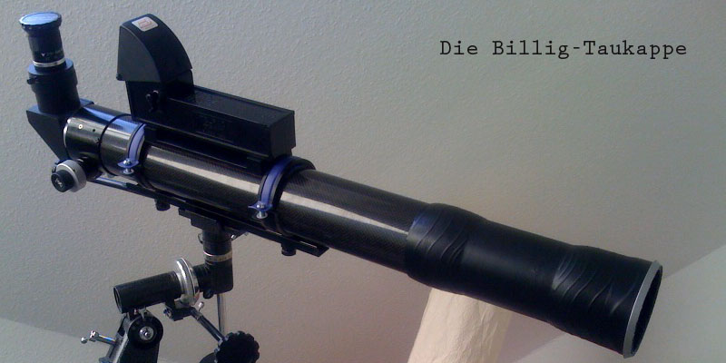

Hallo Janice,
wie ich sehe bist Du nicht zu bremsen...ABER: hast Du die Pulle an der Innenseite auch geschwärzt oder so belassen wie sie ist ( ohne Cola...)? Könnte zu Reflexen an der Innenseite der Taukappe führen außer es gibt die Dingens-Swiffer-Lappen auch in schwarz :/
Viele Grüße Felix

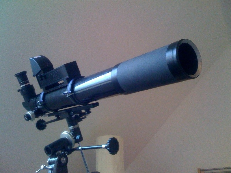

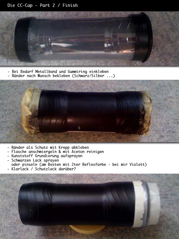

Auf dem zweiten Bild erkennt man, dass da Velours drin ist ;) Aber wie du mich kennst, war das natürlich nicht die finale Version ... denn die kommt hier:
PS: Diesmal ist der Gummi genau anderherum gedreht und ist nach innen abgeschrägt. Finde, das sieht sogar besser aus. Natürlich wieder schwarz innen ;)
Die Cola oben war ja nur als Inspiration ... da gibt es 1.000.000.000 Möglichkeiten und die Gummis lassen sich von 1mm bis 20" anpassen :) Man kann - wie ich in der anderen Version - ja auch einfach eine Kunststoffmatte nehmen und ins Gummi-Stufen-Profil kleben/stecken. Jetzt noch den hinteren Innenradius so anpassen (Klebeband oder Schrauben) dass er sich wie gewünscht über den Tubus schieben lässt. Deckel dran - und fertig :schwitz:
PS2: Natürlich mache ich den vorderen Alu-Imitat-Ring wieder schwarz - silber schaut gut aus, aber ich denke es reflektiert da sicher

Hallo Janice,
das sieht klasse aus.
Ist der Durchmesser der vorderen Öffnung groß genug, damit es zu keiner Vignettierung kommt?
Chris
Re: Taukappen Projekt - Jetzt: Finale Version
Hallo Felix
Ja ... Durchmesser ist groß genug. Tubus = a78mm/i74mm - Objektivfassung a70mm/i63mm = d11mm -=> 2 x 5,5mm Rand möglich. Da hinten 2 Metallringe drin sind, kippt die Kappe auch nicht wenn sie ausgefahren ist.

Ich habe das Ganze jetzt noch weiter umgebaut. Hab vorn am CFK einen Alu-Flansch (heißt das so?) angebracht. Also einen Abschluss am Rohr. Dieser ist exakt 65mm innen und hat etwa 60mm bis zur Linse. Eigentlich wollte ich den Tubus um diese 60mm noch kürzen - aber egal ... so hab ich eben eine feste Taukappe und die Linse ist geschützter. Darüber jetzt nochmal die Version 2 meiner Kappe zum ausziehen. So komme ich dann auf eine Kappenlänge von etwa 3x Objetivdurchmesser. Dass ganze schaut jetzt besser aus und ist stabiler. Würde ja ein Foto machen, aber habe nach meiner Blendenbastelei grad mal alles in die Ecke geworfen :) Irgendwie ist mir das nicht so gelungen. 1. sehen die Blende voll S****** aus und 2. ist das mit der Pappe recht instabil und 3. hat sie sich unter der nassen Farbe auch noch verzogen ... und 4. bringt das grad optisch garnix. Ich glaube ich bin in den Strahlengang hineingeraten. Naja, auf ein Neues.
