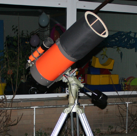

hier meine lowbudget-Version an meinem alten C8. Eine Laubsägearbeit aus drei Sperrholzscheiben, verbunden mit sechs Gardinenstangen aus Holz. Drumrum einfach schwarzen Fotokarton (der trocknete später dann wieder im Keller). Ist jetzt nicht wirklich taukappenkonform, funktionierte aber viele Jahre astrein...
Ach, fällt mir noch ein, vielleicht 3D-Druck. Allerdings wird es dann wahrscheinlich preislich anders aussehen.
Hartmut hier im Forum (@elythomaslumber ) hat mir ein STL-File für meinen Revue 114er Kata gemacht, ich optimiere das gerade (Erste Schritte mit Fusion360 _affeaugen:) weil es noch ein paar Detailprobleme zu lösen gibt - ich habe mal ausgerechnet, wenn man sowas aus etwas festerem PETG druckt kommt die Rolle FIlament die für 3 Stück reicht, auf 25€ zzgl. dessen was der Zeichner und der Master of Desaster für sich will.
Das ist schon noch überschaubar und gibt ne feste Taukappe, die man innen nur noch mit Velours ausdcfixen muss, da das Druckmaterial glänzt. Wenn ich was vorzeigbares daraus gemacht habe, zeige ich es hier. Das ist auf jeden Fall ne Lösung, da man das ohne großen Aufwand für jedes Teleskop individuell machen kann.
Aber - ist halt Fakt, so ne Wickckckellösung tut's auch. Das ist keine Atomtechnik. Ne feste Taukappe ist beim Transport sperrig und wenn man sie irgendwo rüberschieben können will damit sie beim Transport nicht stört wird sie noch größer.

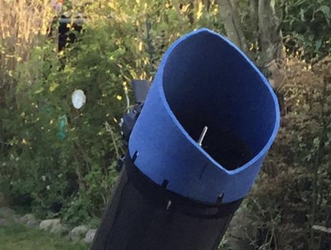

Hallo Niklas … zuerst mal: bei mir arbeitet seit Jahren eine Taukappe aus allerbilligster Iso-Matte, und das absolut perfekt. Ich habe aber noch zwei Tipps, die aus meiner Sicht die Sache richtig “rund” machen.
Das erste ist, weil Klebeband sich immer wieder von dem Iso-Schaum löst, dass man die aufeinander stoßenden Kanten (nicht! überlappenden) des vorbereiteten/stramm passend zugeschnittenen Materials mit einer Flamme (Feuerzeug) erhitzt und dann zusammendrückt. Das geht supereinfach und hält bombenfest und ewig. Man kann das bei langen Strecken auch abschnittsweise machen. Einfach mit einem kleinen Teststück vorher ausprobieren … und Feuerlöscher bereit halen. Nee quatsch, so einfach ist das nicht entflammbar, wenn man es nur kurz erhitzt.
Der zweite Tipp ist, dass man, wenn die Kappe auch Streulicht (Laternen, Mond etc.) effektiv abhalten soll, keinen Zylinder mit einer einheitlichen Höhe bastelt, sondern die Kappe oben schräg abgeschnitten gestaltet. Wenn man die längere Seite gegen das Streulicht dreht, kann kein Streulicht mehr auf der gegenüber liegenden Seite auf die Innenseite fallen und so wieder neues Streulicht produzieren.

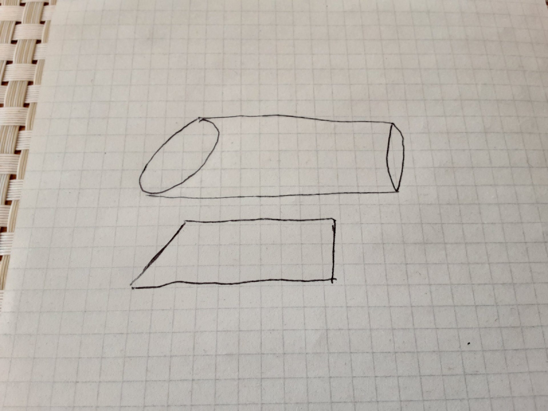

Ach so, ich dachte eventuell er meint die Innenkante der Matte abzurunden bzw. abzuschneiden.
Und in welchem Winkel dann schneiden? Wie spitz muss das sein.
Davon abgesehen. Ich sehe da die Gefahr, dass ich nochmals am Tubus herumwackeln muss (Taukappe drehen) NACHDEM bereits Eingenordet wurde. Die soll ja auch fest sitzen und nicht verrutschen, also muss ich Kraft aufwenden. Einnordung könnte flöten gehen. Ich sehe erst welche Seite des Teleskops ich vor Streulicht schützen muss, wenn das Teleskop in der finalen Position auf das Objekt ausgerichtet ist.

Die Mühe mit dem schräg anschneiden würde ich mir auch eher weniger machen, dazu bin ich zu faul, die ISO-Matten- oder Styro-Lösung ist so leicht dass das nicht ins Gewicht fällt.

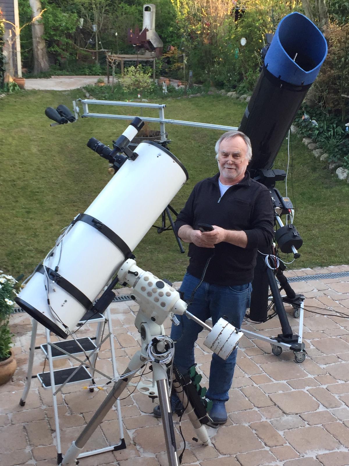

Jetzt musste ich erst mal in der Kiste nach einem Bild suchen, weil ich momentan im Urlaub bin. Bei meinem Exemplar, das dort zu sehen ist, steckt diese Iso-Kappe mit kleinen Einschnitten auf den Befestigungsschrauben der Fangspinne, so dass man sie in 45 Grad Schritten drehen kann. Das justier ich für Laternen in der Nachbarschaft natürlich beim Aufbau richtig ein. Beim Mond, der wandert, muss man evtl. Nachjustieren. Meistens bleibt beim Drehen bei mir sogar der Leitstern auf dem MGen-Display im Bildfeld. Die Matte ist ja nicht festgeklebt, sondern nur so fest, dass ein Windstoß sie nicht wegbläst … und bei Orkan mavht Astrophotographie ja wenig sind. :)
Im Regelfall halte ich ohne Neueinstellungen auf ein Objekt auch nicht viel länger als 2 Stunden .. halt der Abschnitt zwischen Meridian und sinnvoller Höhe über dem Horizont … und dann wird auch der Leitstern neu justiert.
Meine Kappe ist, wie man sieht, insgesamt kaum länger als der Tubusdurchmesser, Aber trotzdem ist die Wirkung auf den Fangspiegel, der als erstes Tau zieht, enorm. Schräge Kante könnte sich so auf die Vignettierung auswirken, dass man bei unterschiedlichem Drehwinkel verschiedene Flats brauchen könnte, davon habe ich bei meinen Aufnahmen aber nie etwas gemerkt. Die Gradienten durch Streulicht ohne Kappe haben da ein ganz, ganz anderes Kaliber.
Neu einnorden … da muss man aber schon heftig am Gerät rupfen! :) ich glaube, ich habe seit 5 Jahren nicht mehr eingenordet. Und, wohlgemerkt, das ganze komplette Geraffel wird auf einem fahrbaren Untersatz für jeden Einsatz durchs Gelände gerollt und nur Pi x mal dickem Daumen an den Pflastersteinen ausgerichtet. Der MGen gleicht das alles komplett aus … und wenn man nicht 30 Minuten Einzelbilder macht, gibt es keine sichtbare Bildfelddrehung.
Vielleicht hilft das weiter? sonst gerne weiter fragen! :)
LG Gotthard
