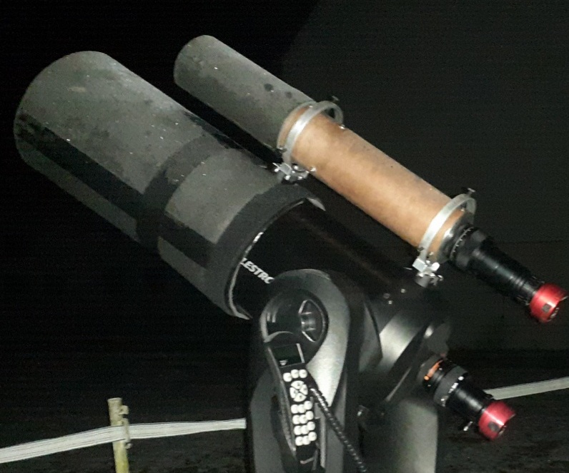

ich habe auch gute Erfahrungen mit selbst gebastelten Taukappen. Schaumstoffmatte, innen mit schwarzem Velours ausgekleidet. Preiswert, leicht und länger als die, die man kaufen kann.
Damit sie immer schön rund bleibt, stecke ich sie auf einen umgedrehten Plastikeimer, wo sie drüber passt. Das funktioniert wunderbar!
