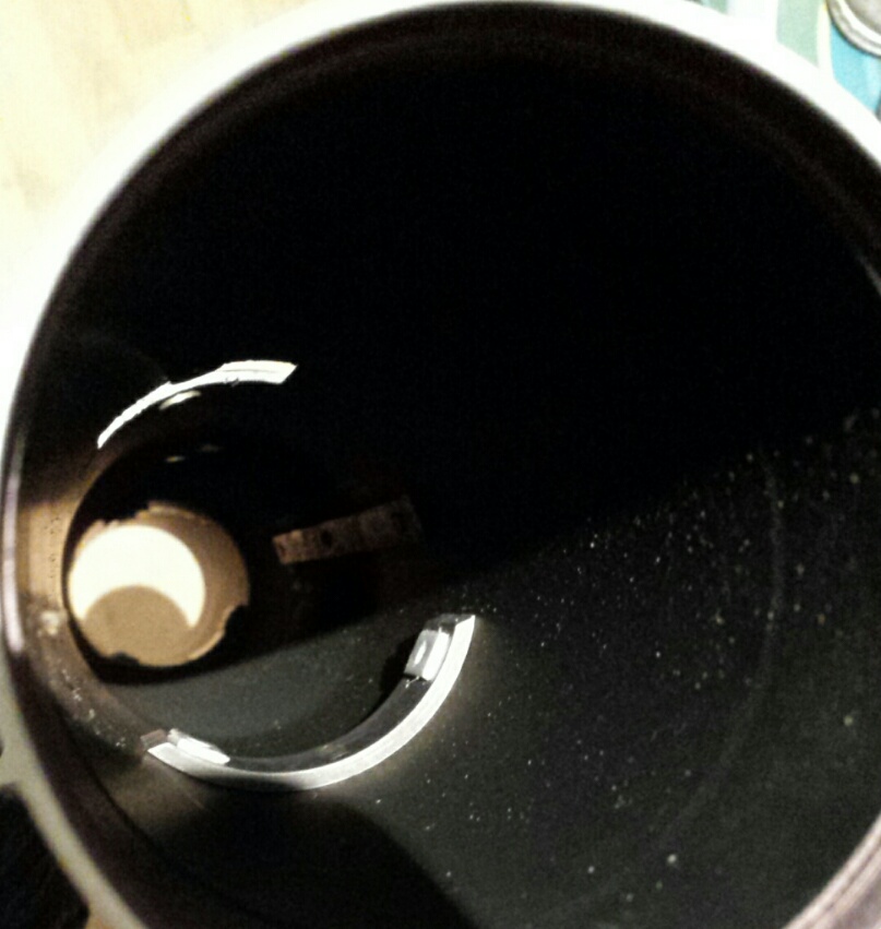

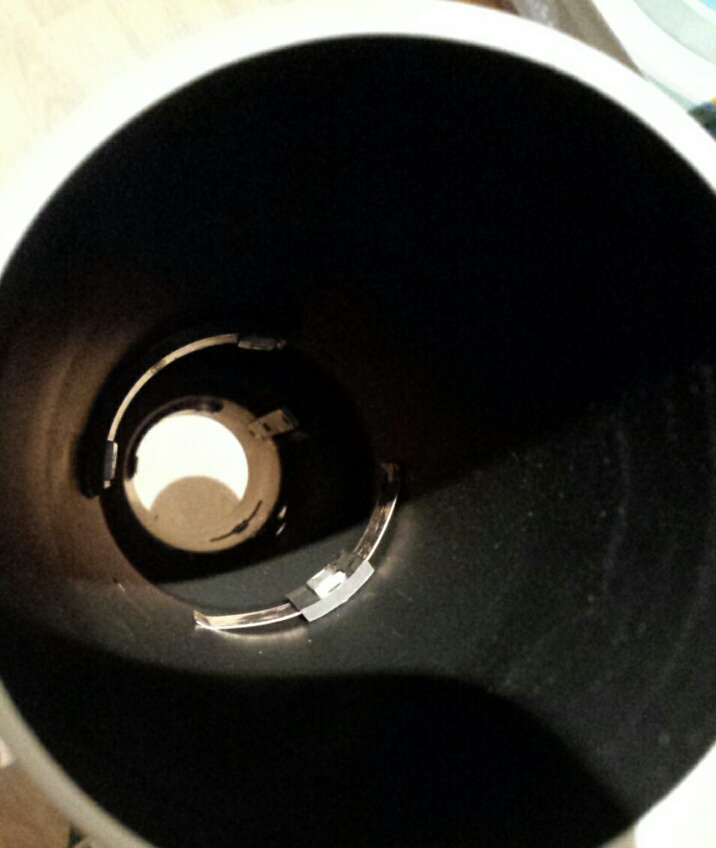

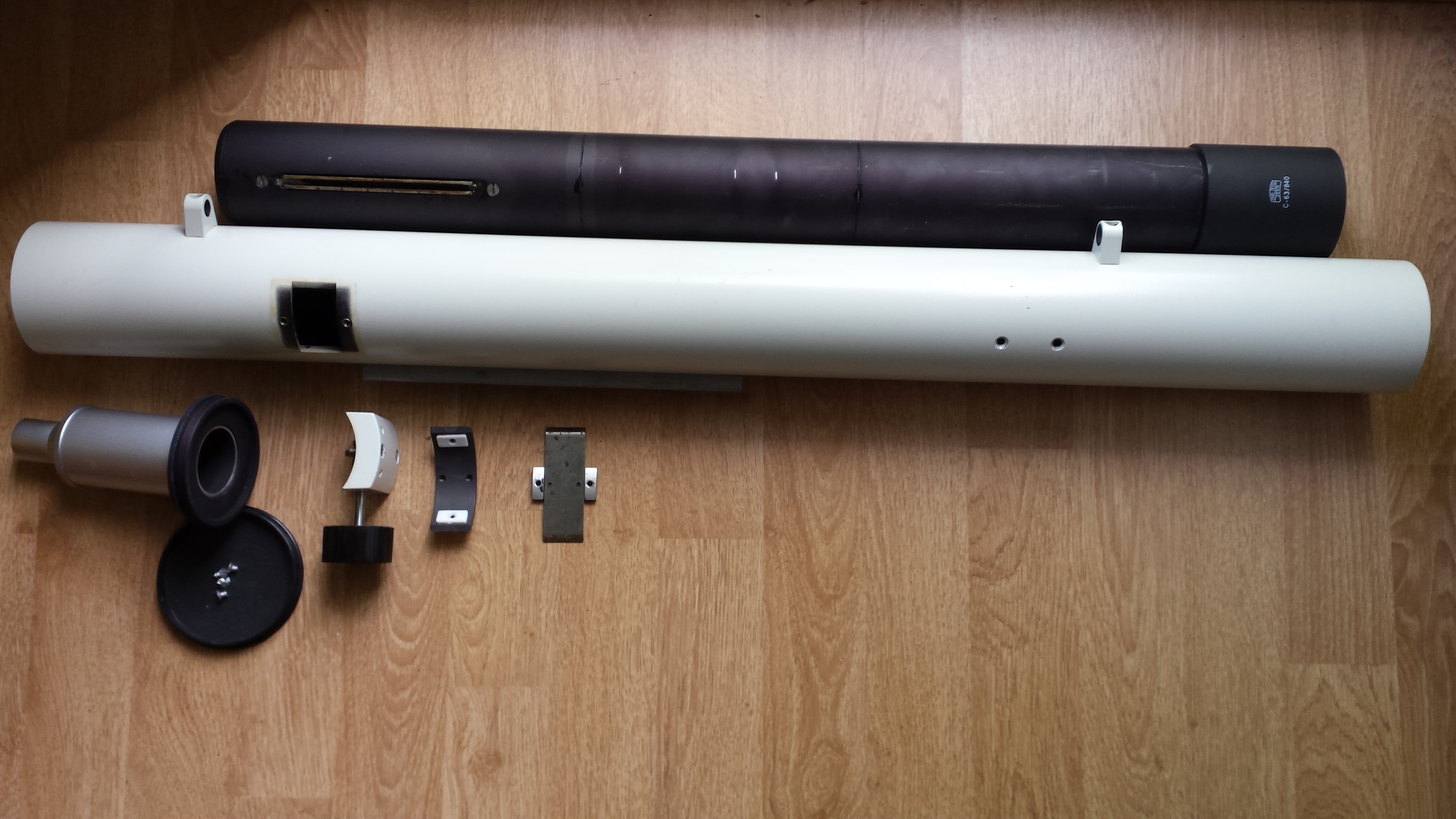

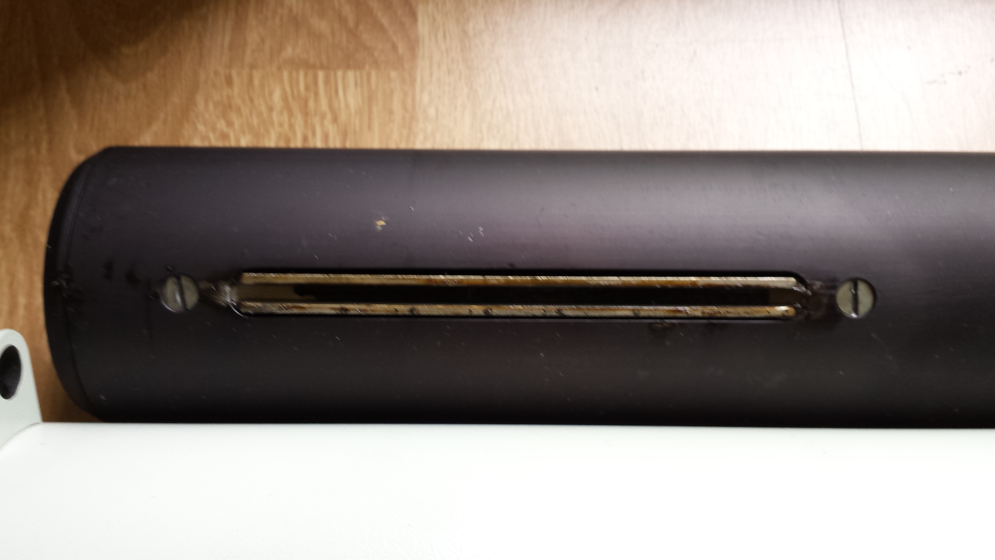

im Telementor 2 sitzt ja ein zweiter Tubus samt Objektiv und Blenden im äußeren weißen Tubus.
Dieser innere Tubus wird nach vorn und hinten verschoben mit Hilfe des Fokussierrades.

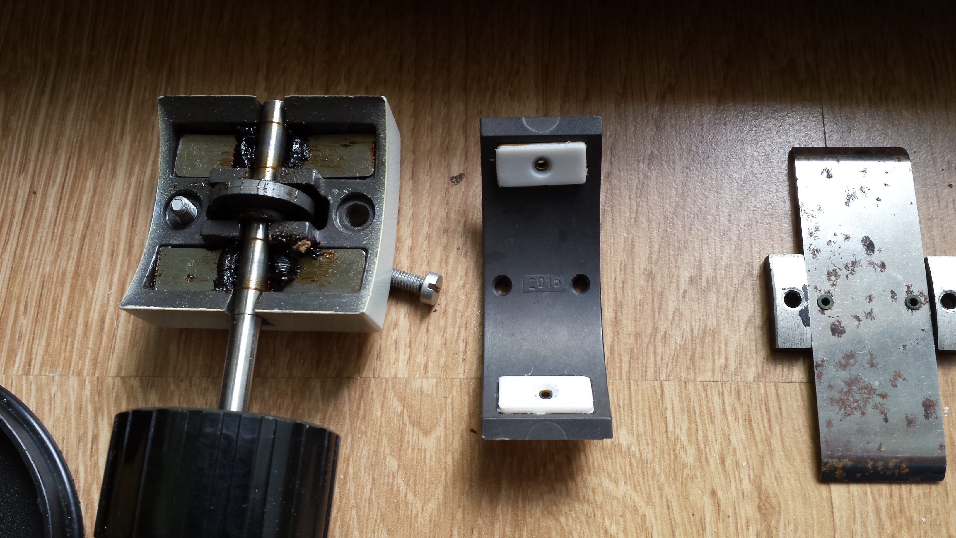

Der innere Tubus liegt beweglich auf Teflon Pads.Due Pads sind auf halbrunden Metallschalen aufgebracht.
Es gibt 2 halbrunde Schalen mit je 2 Pads also 4 Lagerpunkte und 1 federbelastetes Teil mit nur einem Pad.
Ich würde von Telementor 2 Besitzern nun gern wissen, ob die zwei Halbschalen mit insgesamt 4 Pads am Objektivende verbaut werden müssen und das Pad mit der Feder und einem Pad gegenüber dem Fokussierer?
Nur so macht es eigentlich Sinn.
Man sieht sehr gut, das der gesamt innere Tubus eigentlich nur auf 5 punkten lagert.Am Objektiv auf 3 Punkten und am Okular nur auf 2 Punkten.
Den Gegenpart okularseitog nimmt ja die Fokussiermechanik ein.
Das federbelastete Pad macht gar keinen Sinn. Die Feder kann gar keinen Druck ausüben, da die Halterung des Pads ja bereits am Rohr anliegt.
Lager auf der Objektivseite
Link zur Grafik: http://www.autozubehoer-tuning.de/Objektivseite.jpg
Lager auf der Okularseite
Link zur Grafik: http://www.autozubehoer-tuning.de/Okularseitig.jpg
