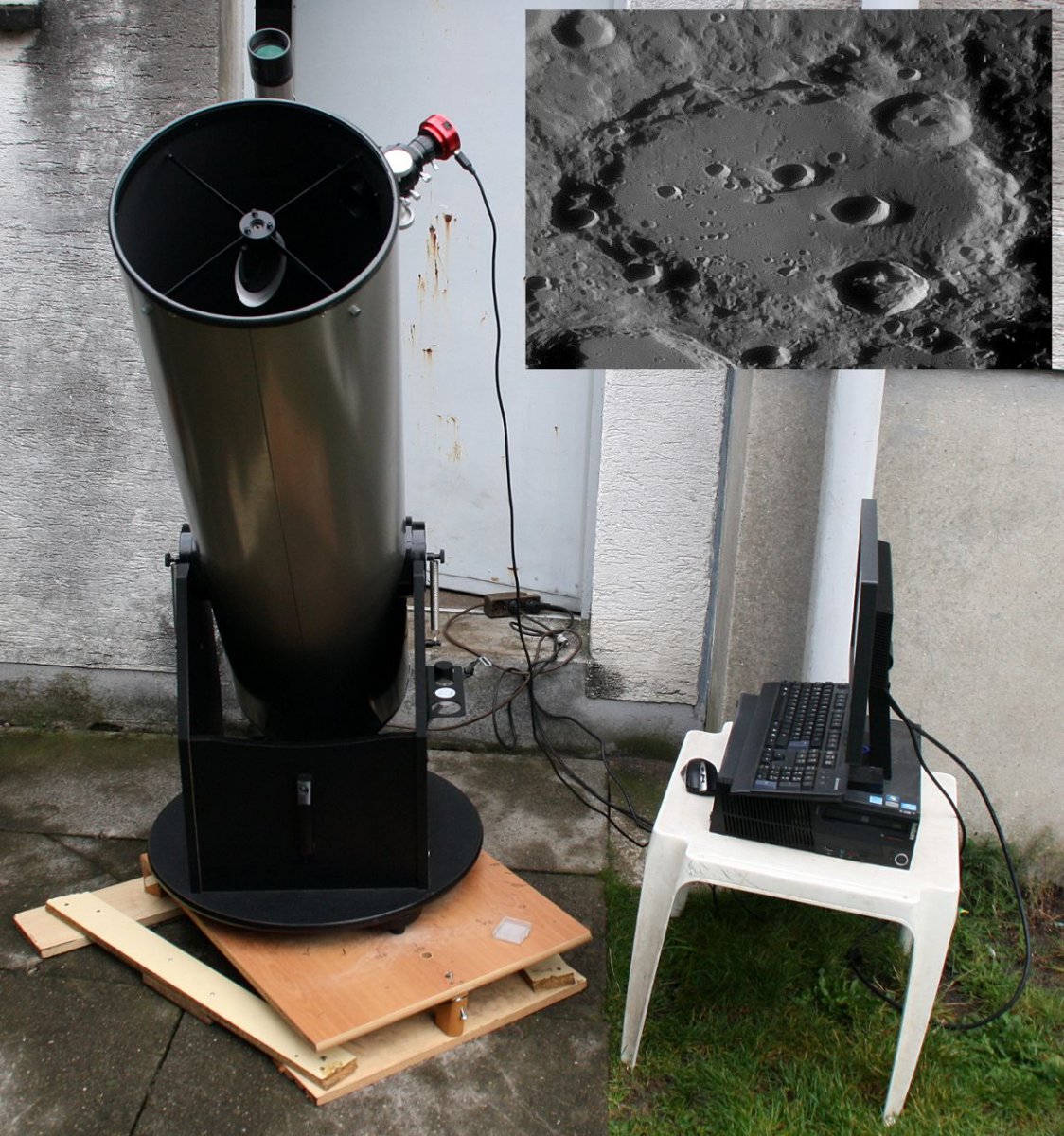

ich selbst habe ein 114/900mm Newton, GSO 8" F6 & 12" F5 Dobson.
Mit dem 114 er habe ich vor vielen Jahren angefangen. Wenn ich heute vor der Wahl des ersten Telekops stünde, würde ich mit Preis-Leistungs Gedanken, ganz klar den 8" F6 Dobson nehmen.
Ich beobachte auch im Garten und lagere das Teleskop in der kühlen Garage.
Der Aufbau ist sehr leicht. Rockerbox hinstellen, Tubus einhängen, fertig. Den8er kann man noch locker unter den Arm klemmen und der würde natürlich auch auf den Rücksitz vom Auto passen.
Fotos mache ich auch, siehe meine Bilder hier im Forum. Allerdings mit kleiner Astrokamera und Selbstbauplattform.
Holger

Dobson finde ich von der Rockerbox her irgendwie zu sperrig und unschön.
Ich habe eben ganz spontan eine kleine Wolkenlücke ausgenutzt und den 12er Dobson aufgebaut. Das geht Ruck Zuck, einfach Rockerbox hinstellen und danach den Tubus einhängen. Es hat dann noch für eine Aufnahme vom Krater Clavius gereicht, danach war alles dicht. So sieht das z.B. dann ganz aktuell aus:
Der 8er Dobson fällt natürlich deutlich kleiner aus.
Bei der Fotografie würde ich DeepSky von Mond / Planeten trennen und bei Deepsky nicht mit so einem großen Teleskop einsteigen. Da reicht sogar erst einmal die vorhandene Kamera mit Objektiv. Eine genaue Nachführung und stabile Montierung ist da viel wichtiger.
Aber helle Objekte benötigen sehr kurze Belichtungszeiten und da ist auch mit einem Dobson richtig viel möglich.
Ersetze ich oben den 12er gegen den 8er Dosbon, würde das alles locker ins Budget passen.
(Selbstbauplattform, 8" F6 Dobson, Astrokamera, Barlow, falls nötig gebrauchter Rechner)
