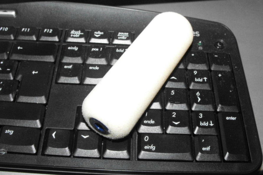

Da empfehle Ich dir das Walzen mit Kleiner Schaum Walze, was Ich dazu Schreiben möchte es gibt verschiedene Walen arten, 1mal die an beiden enden kantig sind und, 1mal die an eine Kante abgerundet sind und an der anderen kante rund sind.
Die bessere Art von Walze ist die an beiden kanten gerundet sind mit dieser hast du keine Kanten Streifen.
Manfred
