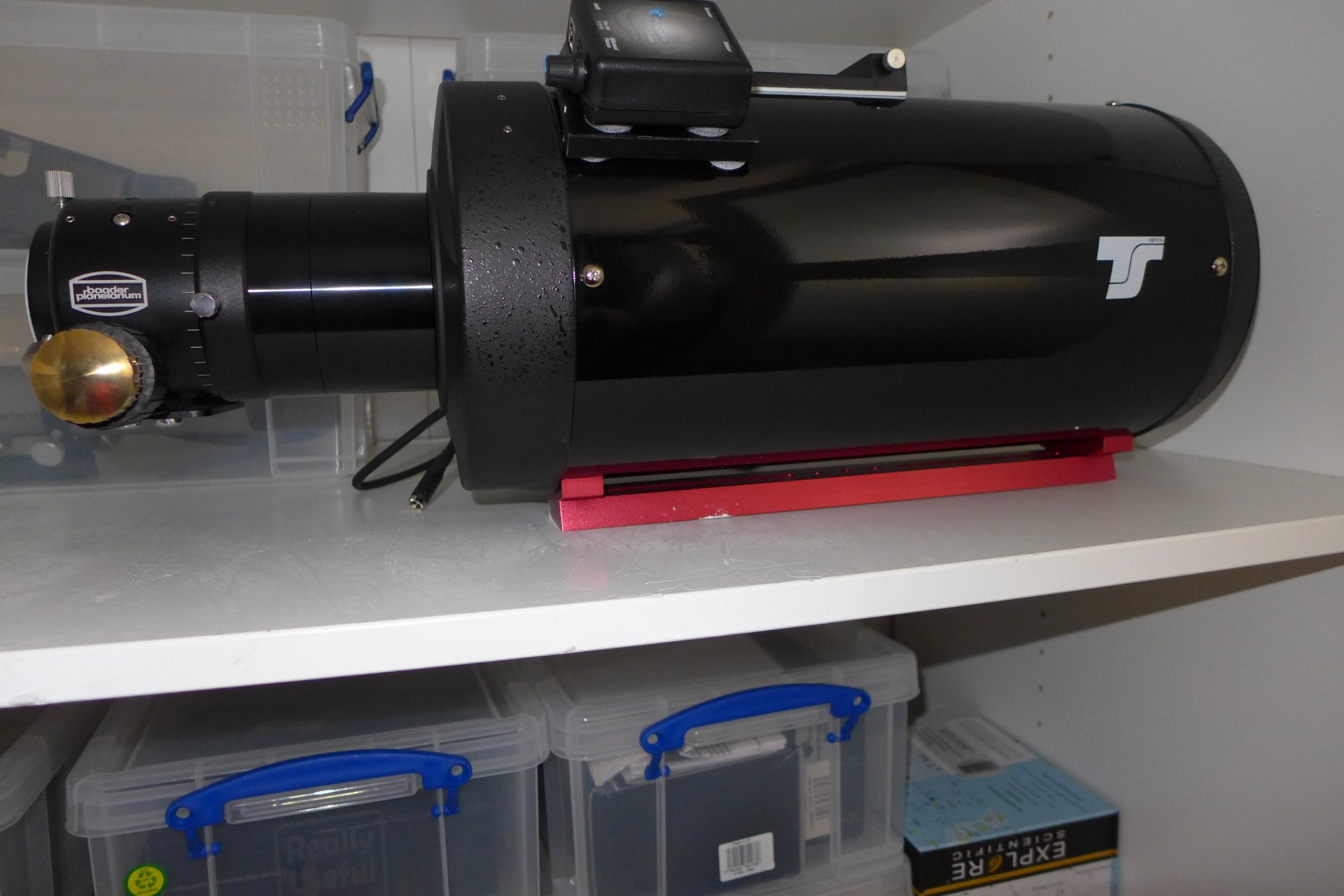

Ich habe gestern das erste Mal mein 6" RC auf die Monti gepackt.
Hinter dem RC sitzen zwei Verlängerungsringe M90 (insgesamt 70mm) dann ein Baader Steeldrive.
Wenn ich da dann noch meine ASI533 dransetze, ist der Schwerpunkt schon soweit hinten, dass ich es
mit der Prismenschiene (die bis fast ganz ans Ende des RC reicht, s.Bild ) trotzdem nicht ausbalanciert bekomme.
Wenn ich dann noch die 4x Televue Barlow einsetze, hat es ein deutliches Übergewicht am hinteren Ende.
Sollte man vorn beschweren (womit) ??
Gibt es Prismenschienen, die nach hinten überstehen ?
Danke ans Forum.
CS Jürgen

Also, so wie das aussieht auf deinem Bild sind ja unter der Schiene Distanzstücke.
Es sollte einfach möglich sein, eine längere Schiene zu nehmen und diese einfach hinten etwas überstehen zu lassen.
Nur die passenden Bohrungen muss man halt machen ...

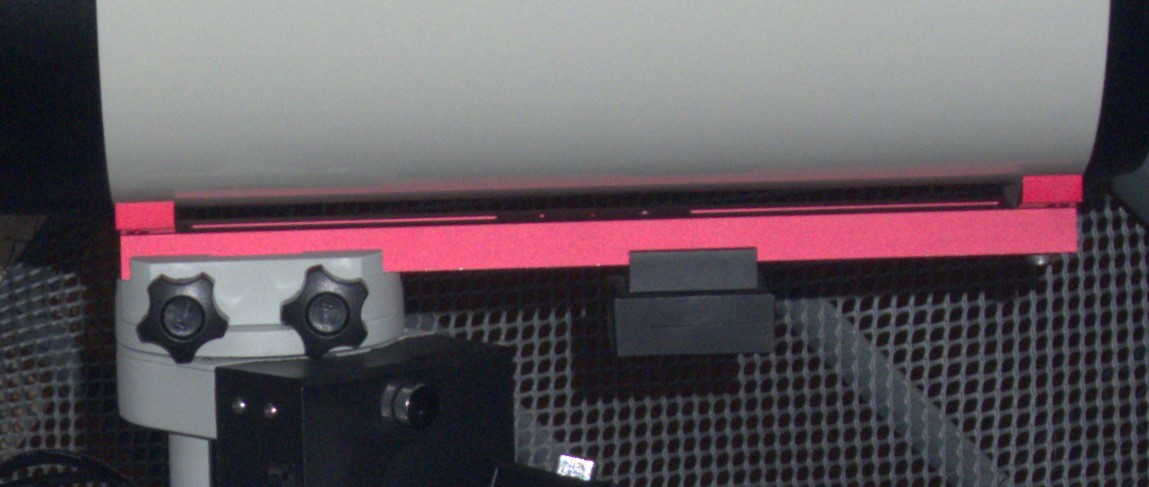

Ähhh... ich wies ja bereits (#2) auf die dafür gemachten Gegengewichte hin, hab ich selbst.
Kommen zum tarieren vorne an die Prismenschiene und alles ist gut... :coffee:
Die Prismenschiene hinten überstehen zu lassen ist m.E. nicht eleganter.
lg
Niki
Ahh, gerade mal probiert.....
geht leider nicht. Ich kann nur die 25mm Verlängerung rausnehmen. Die 50mm M90 muss aber drin bleiben,
sonst kann der Steeldrive im eingefahrenen Zustand nicht weit genug ins Teleskop eintauchen. Da sind leider
nur ca 15mm Luft ab Hinterkante RC. Der Steeldreive möchte aber gern 60mm eintauchen in eingefahrenem Zustand.
Habe jetzt die 25mm Verlängerung rausgenommen, das wird aber nicht den Durchbruch bringen.....
Jürgen
Hallo Niki,
verflixt, Deine Antwort hatte ich irgendwie gar nicht gesehen ! (Asche auf mein Haupt !)
Super, das ist vermutlich das Einfachste ! Für 79 Euro lohnt es sich auch gar nicht, da jetzt anzufangen zu basteln.
Vielen Dank an alle !
LG
Jürgen

noch eine Alternative wäre vielleicht ein Magnetgewicht wie dieses hier. Das benutze ich, wenn ich zwischen dem Setup mit und ohne Reducer wechsele, wodurch sich der Schwerpunkt immer ein bisschen verlagert. Geht leicht und fix: einfach mehr oder weniger weit vorne am Tubus anpappen und fertig.

Habe mir aber vorhin schon die Schwalbenschwanzklemme bei TS bestellt und für 4,- Euro einen kleinen Bleibarren mit 1000g.
Jürgen
Hallo Jürgen,
ich habe mir von einem Bekannten für meinen RC8 eine Losmandy Style Schwalbenschwanz Klemme auf dem 3D Drucker ausdrucken lassen und darauf ein verchromtes Türstopper Gewicht für 4,99 EUR geschraubt. Funktioniert super und kostet keine 79 EUR.

Ich benutze mein RC6" mit Reducer & BFM2, und brauch somit je nach Konfiguration einen kleinen bis keinen Abstandsring. 600g an der Schiene unten haben mir gereicht. Zwei Stück Eisen Barre abgeflext, Gewinde reingebohrt, und die Klemme hatte ich von was anderem.
Zuvor hatte ich Magnete probiert, das ging auch.

wenn ich mich recht entsinne, hatte ich eine längere Schiene verbaut, mit der ich hinter den HS kam. Damit gings. Ich hatte dasselbe Problem und auflasten war definitiv keine Option (Schwingverhalten wird ja nicht besser dadurch. Ich war verwegen genug, den RC6 auf einer (gepimpten) iOptron Smart EQ+ zu betreiben :devilish: - geht, aaber uffbasse!!!:geek:)!

Da ich meistens mit Reducer arbeite, kein Sucher Fernrohr installiert habe und wie beschrieben keine Hülsen brauche, bin ich nur gaanz wenig Hecklastig. Ich muss die Prismenschiene dazu aber so weit wie möglich nach vorne im Montierungssattel schieben. Da ich in dieser Konfiguration aber schon am Balance Limit bin, müsste ich mir für andere Konfigurationen auch mal ein Laufgewicht kaufen. Eine längere Prismenschiene als Standard wäre natürlich schlauer als zusätzliches Gewicht...
